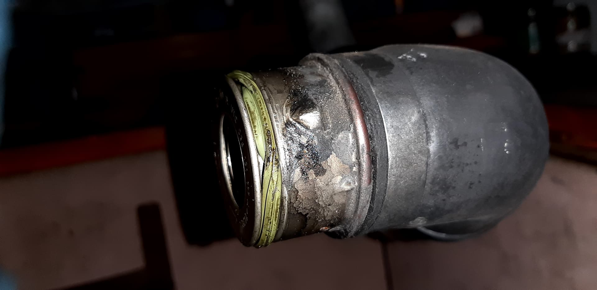

Also habe es erst mit Druckluft versucht und habe ein Zischen gehört, konnte es aber nicht lokalisieren. Dann habe ich mir doch nochmal einen Nebler gebaut und habe eine Undichtigkeit gefunden. Beim Turbolader am Frischluftausgang kommt es raus.

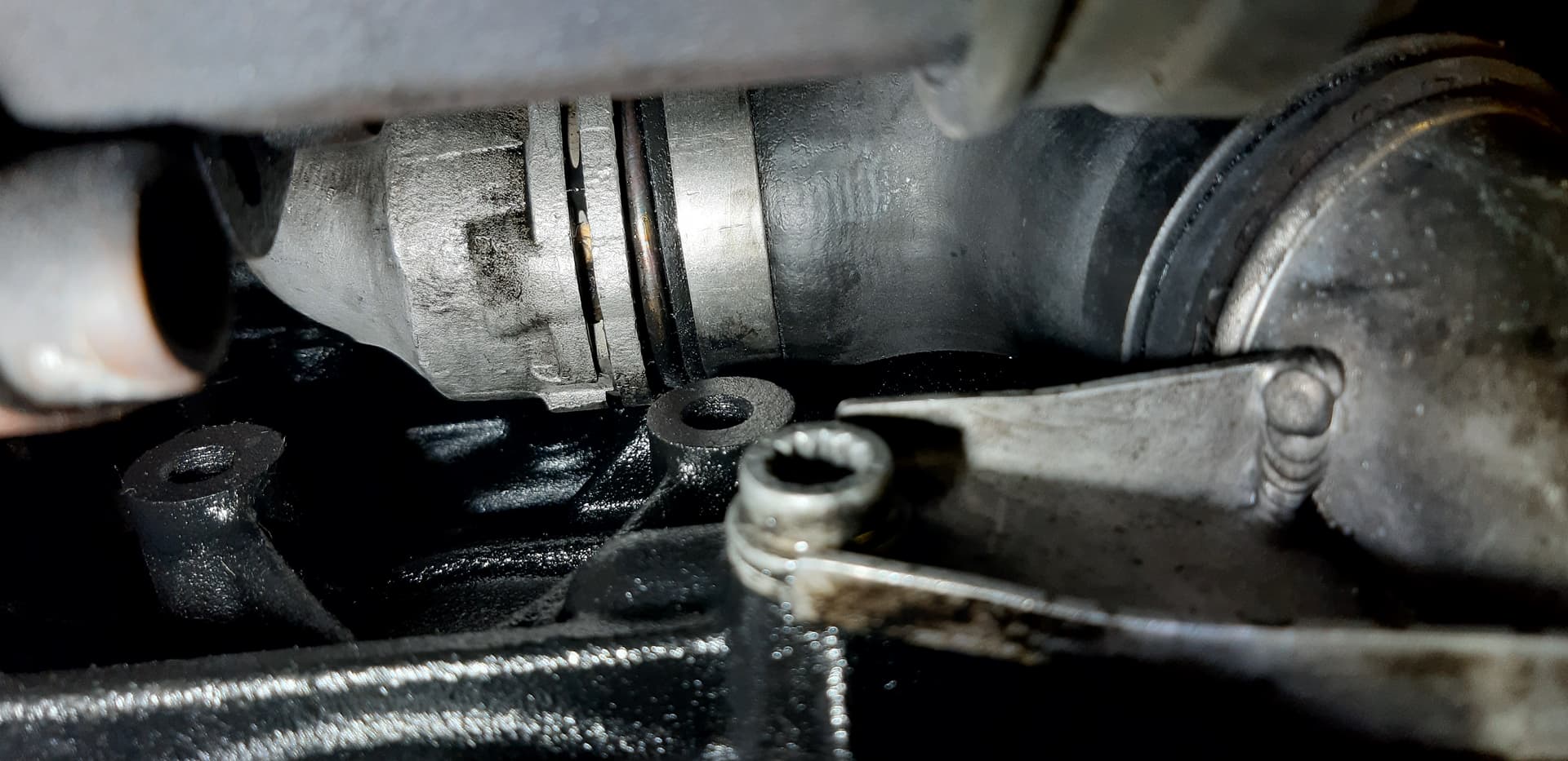

Habe zuerst das Ladeluftrohr nicht abschrauben können, da die Antriebswelle im weg und mein 1/4 Vielzahn M10er die Schraube trotz enormer Rohrzangenkraft sich nicht drehen ließ. Hatte aber dann nach langen Nachdenken und überlegen die Antriebswelle zu entfernen, zum Glück noch die glorreiche Idee die Halterung für das Ladeluftrohr abzuschrauben und so die im Bild zu sehende Schraube zu entlasten. Und siehe da ich habe sie rausbekommen und das Rohr in der Hand.
