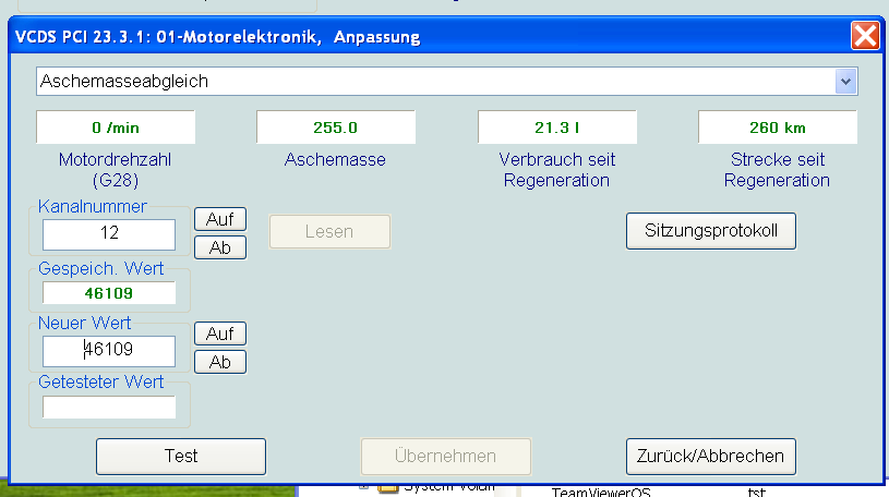

Werde auch noch den DPF reinigen - obwohl der erst beim letzten Turbopfuschtausch angeblich mit gereinigt wurde - da dieser einen Aschewert von 255 hat. In dem Menü wo man den Aschewert anpassen kann steht unter ‚gespeicherter Wert‘ (also nicht im MWB → dort steht ja 255) auch ein seltsamer Wert drinne: 46108.
Vielleicht wurde noch nie die Aschemasse zurückgesetzt oder wie kann man sich diesen Wert erklären?
Hier nochmal der seltsame Wert → ich hatte ihn auf einen niedrigeren gesetzt gehabt. Jetzt ist er wieder beim alten Wert. Nur zur Vollständigkeit zu meinem vorherigen post.
