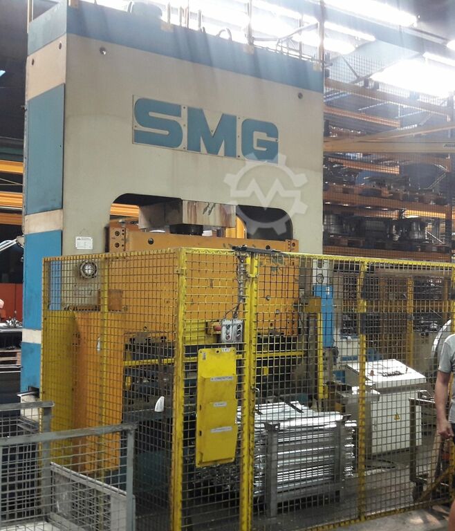

Hallo SharanPD
Ich denke, diese Presse sollte deinen Anforderungen gerecht werden
CU
redjack
200 t ist ok.
Sollte selbst verschweißte Radlager entfernen.
Automat-Funktion ist völlig übertrieben. Das braucht man im harten Autoschrauberalltag nicht.
Damit könnte man eventuell den Preis drücken.
Alternativ dazu hätte ich eine 700t-Presse abzugeben.
Details über PN
