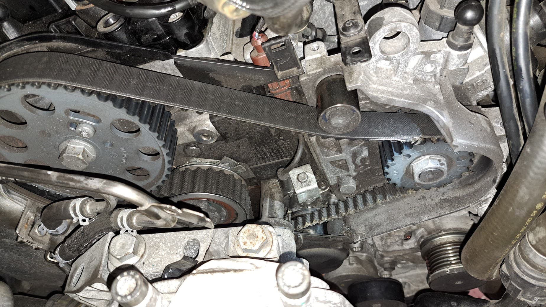

So, das Geräusch ist gefunden und wird aktuell beseitigt.
Es ist der Zahnriemen, der teilweise schon nur noch 60% der normalen Breite hat. Ich war noch gerade rechtzeitig bei der Werkstatt. Das besondere ist das Intervall von 210 000 km war noch lange nicht erreicht, bin gerade bei 140 000 km, dass Auto ist jetzt 7 Jahre alt. Man sollte das im Auge behalten, das vorgegebene Intervall ist schon seeehr lang.
Aber Achtung! Ein Zahnriemen verschleißt nicht durch Breitenschwund.
Da ist noch etwas anderes faul.
Reibt der ZR an etwas? Oder läuft er irgendwo schräg?
Der Ort der Geräuschursache ist vermutlich auch der ZR Fresser.
Edit: Foto nochmal angeguckt.
Das ist schon arg schmal!
Und nicht überall am Umfang, oder?
Woher kommt denn so was?

Werde ich demnächst mal nachfragen, aber ich denke, dass es daran liegt, dass er so schmal geworden ist. Die Kräfte pro Zahn wirken dann deutlich stärker und besonders Startvorgänge sind da die gefährlichsten Momente. Das Fahrzeug hat dazu noch Start-Stop automatik…

Je nach dem, wie die Nocken und Stößel aussehen, würde ich erst einmal nur den Riementrieb komplett neu machen und schauen ob der Motor läuft.
Vorher schauen, was den alten Zahnriemen so aufgefressen hat. Ragt da etwas hinein? Hat sich da etwas angesammelt?
