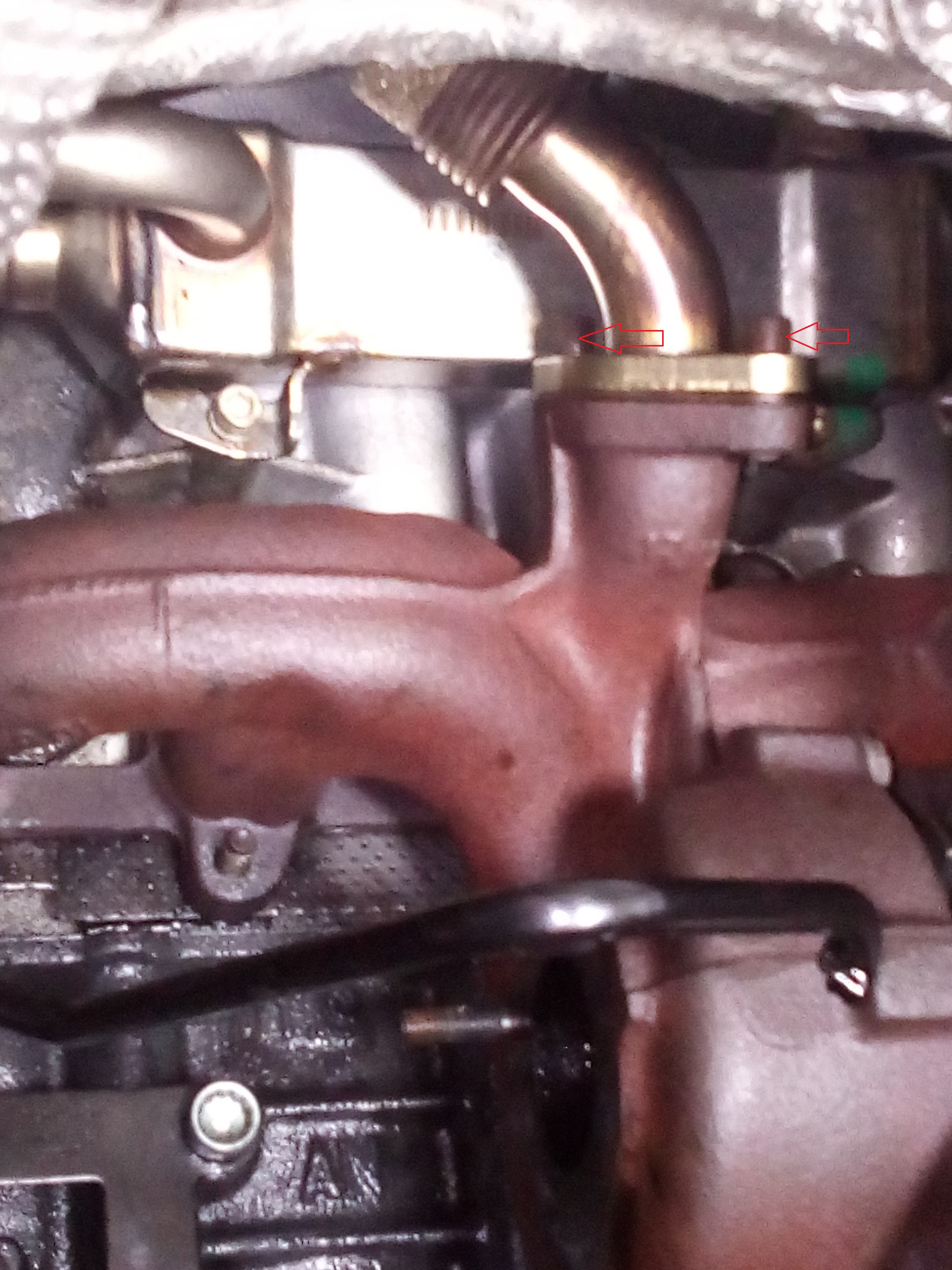

Heute bin ich bis hier hin gekommen.
Die defekte Ölleitung ist ja gut zu erkennen.

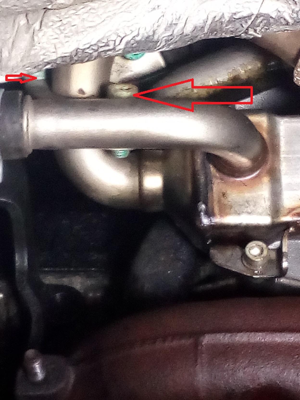

Jetzt soll der Lader raus. In dem Bild oben sind 2 rote Pfeile. Das Rohr muss irgendwie noch weg.
Muss ich es an der Stelle im Bild unten abschrauben?
Wenn ja , dann noch mal fummeln. Was ein Mist. Da kommt man kaum dran.

Wie soll ich weiter machen?

6er Imbus für nen 10er Schlüssel. sollte gehen etwas fummelig aber geht…
Wechsel mal ein AGR vom 1.6er oder 2.0 TDI :D:D das ist fummelig. ohne die Achse, den DPF und den Turbo auszubauen wie es VW machen will :stuck_out_tongue:
