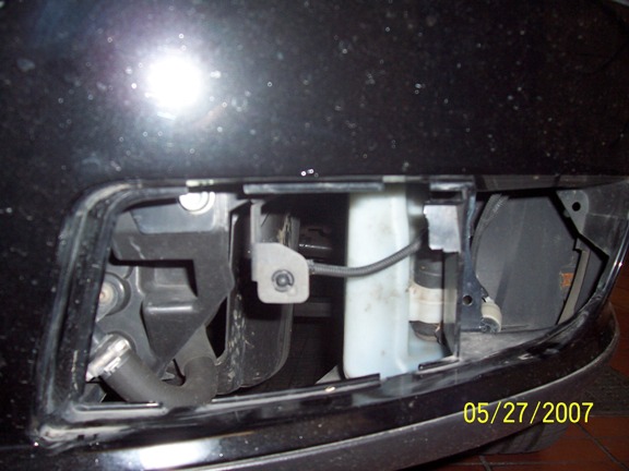

Bei meinem Alhambra konnte ich mehrere Blenden demontieren so das die Zugänglichkeit zum Kabel verlegen besser ist. Beim Sharan geht das glaube ich nicht so einfach. Da der Stellmotor am Scheinwerfer auch defekt war habe ich den auch gleich ausgebaut. So ist auch das Kabel verlegen einfacher.

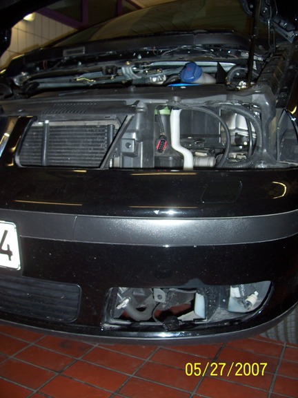

Auf dem Bild ist das Kabel bereits verlegt, aber es ist gut zu sehen was ich alles demontiert habe:
Blende in der Stoßstange
Scheinwerfer
Kühlergrillblende neben Scheinwerfer
Abdeckung unter dem Scheibenwischergestänge zum leichteren verlegen der Kabel.

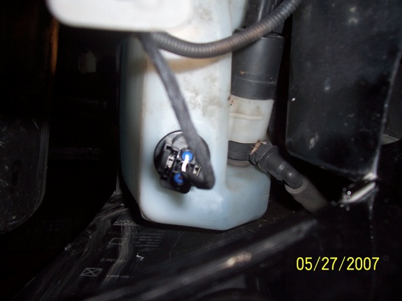

Hier ist der Wasserbehälter zu sehen an dem leider der Geber und die Kabel für die Mangelanzeige noch fehlen.

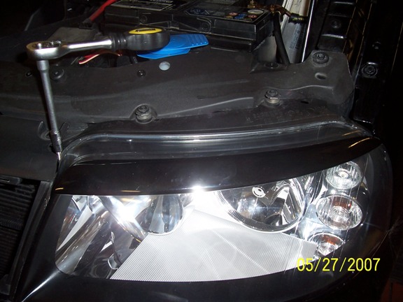

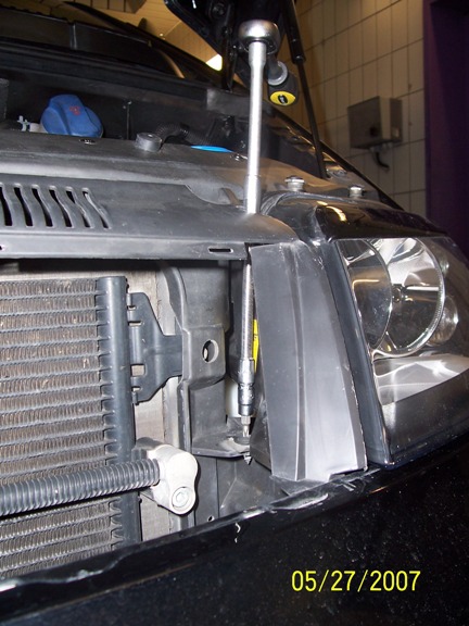

Die Blende neben dem Scheinwerfer habe ich entfernt, da ich so die Schraube des Scheinwerfers besser sehen kann. Geht aber so auch.

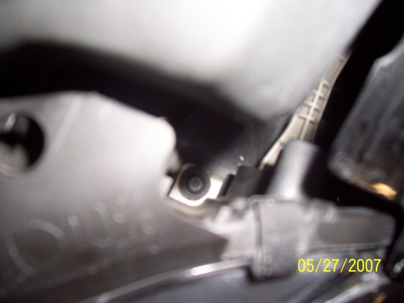

Hier sind die oberen Schrauben zu sehen:
Und hier von oben die Schraube rechts vorne am Scheinwerfer:
Die oberen Schrauben gehören ganz raus gedreht ( Zuvor die Kappen abnehmen
). Bei den unteren Schrauben reicht es aus wenn sie gelockert werden. Danach den Scheinwerfer vorsichtigt rausfummeln.Als letztes die Abdeckung unter dem Scheibenwischergestänge, das wo der Frischluftfilter darunter ist, demontieren. Für mich war es damit einfacher das Kabel in den Innenraum zu verlegen.

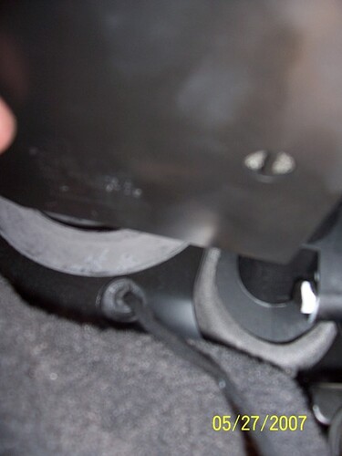

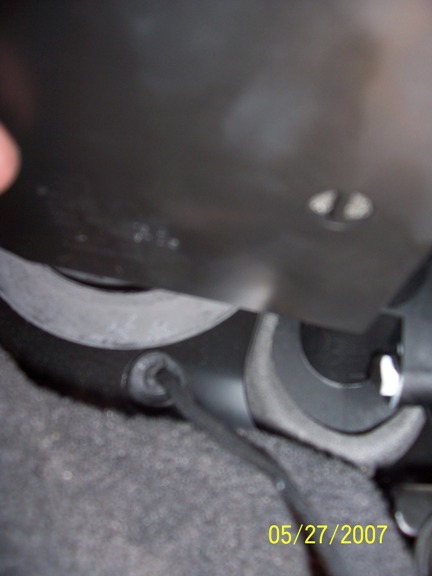

Von innen habe ich neben dem Kupplungspedal den Gummistopfen entfernt. Dort eine Einzugsspirale (hat jeder Elektriker) reinschieben und im Motorraum rausfummeln.

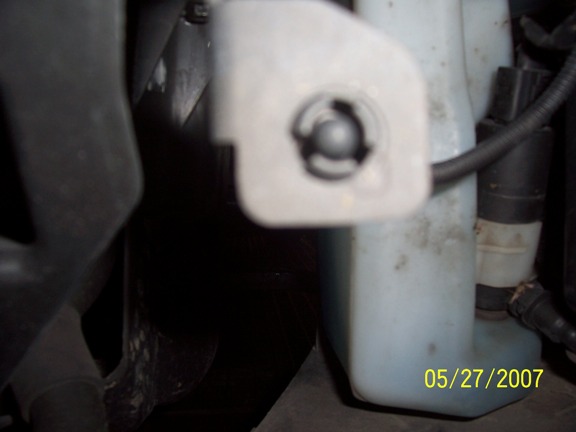

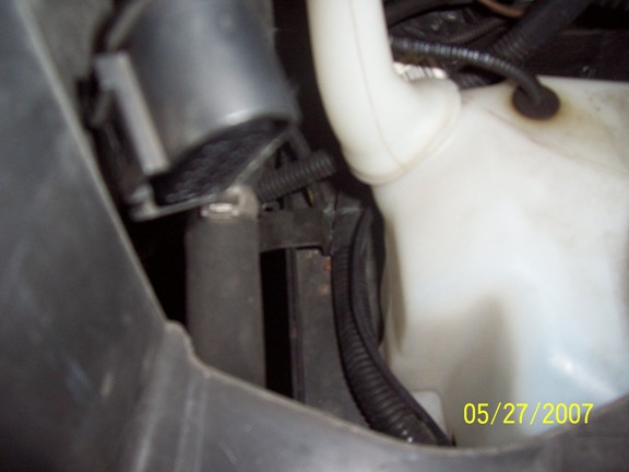

Hier ist das verlegte Kabel neben dem Wasserbehälter zu sehen:

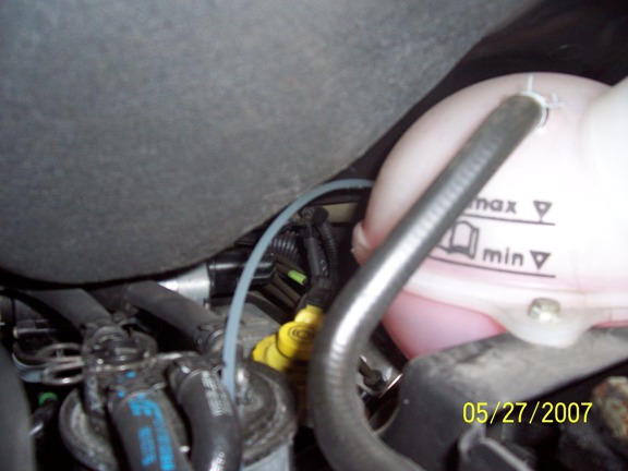

Das Kabel neben der Batterie nach oben verlegen in Richtung Steuergerät:
Auf diesem Bild ist zu sehen wo ich das Kabel nach oben durchgefummelt habe. Allerdings ist es hier noch nicht sauber verlegt:
Wenn das Kabel jetzt oben neben dem Kühlwasserbehälter liegt kann mit der Einzugsspirale das Kabel in den Innenraum gezogen werden. Das Loch müsste gleich hinter dem Behälter sein, ist allerdings vom Motorraum nicht zu sehen.
So sieht das Kabel mit dem Gummistopfen im Innenraum aus:
Da habe ich es erstmal aufgerollt, denn den elektrischen Teil mache ich erst nächste Woche.

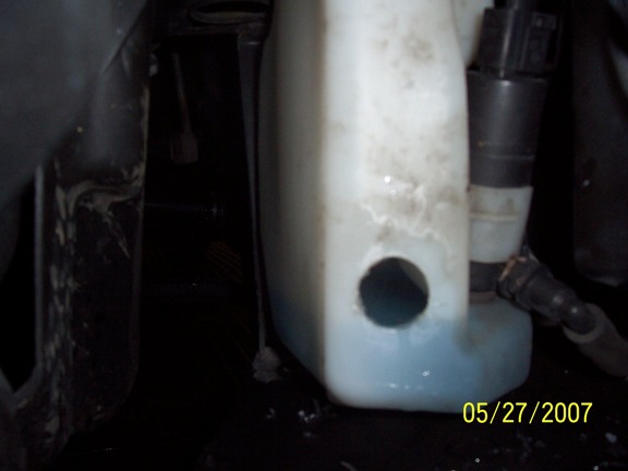

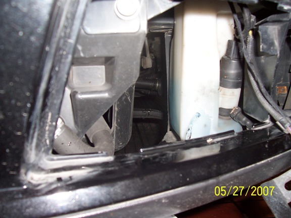

Nun aber zum Behälter. Mit einem 25mm Fräser ein Loch im unteren Bereich reinbohren. Ich habe den Bügel mit dem Temperatursensor demontiert, da der beim Bohren etwas im Weg ist. Wenn der Zentrierbohrer erstmal durch ist kann der Behälter schön geleert werden:
Höher wollte ich nicht bohren, denn da wird der Behälter etwas schmäler. Eine Markierung war auch nicht zu sehen.
Wenn der Behälter leer gelaufen ist kann das 25mm Loch gebohrt werden:

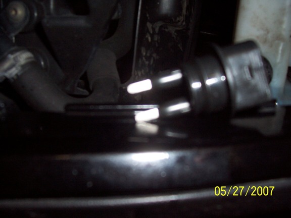

Den Gummiring in das Loch einsetzen (ohne Foto) und den Fühler einsetzen:
Der Fühler geht sehr streng rein. Stecker drauf und fertig.

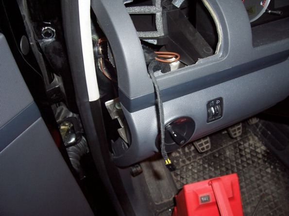

könnt ihr sehen wie das Kombiinstrument ausgebaut und der grüne Stecker zerlegt wird. Dort ist an Pin 6 der Stecker einzuklipsen. Im Vergleich zu einigen Nachrüststeckern sitzt dieser sehr gut, was für die Qualität des Nachrüstset’s spricht. Den Masse Anschluss habe ich hinter der linken seitlichen Abdeckung der Armaturenbrettes herstellen können. Hier noch ein Foto aus einer anderen Umbauaktion an der die Abdeckung zu sehen ist.
