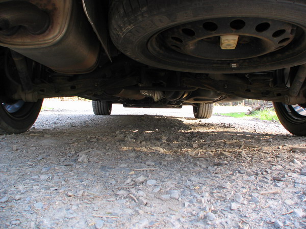

Der Wagen hat das Reserverad unter’m Auto hängen. Das Rad lässt man via Seilwinde ab. Inwiefern das eine Mulde ist, wie du sie brauchst, musst du nachsehen. Es ist aber nichts, wo man etwas reinlegen könnte und dann den Teppich zuklappt!
Die Zweite Batterie wird in SGAs i.d.R. unter dem Beifahrersitz eingebaut, bei Standheizung sogar serienmäßig. Wie groß ist das Leuchtensteuergerät? Vielleicht findet das auch anderswo Platz. Wer verzichtet schon gerne auf sein Ersatzrad? cool.gif

Beim SGAI/II ist das Reserverad nicht zum herausnehmen. Runterkurbeln! :slight_smile:

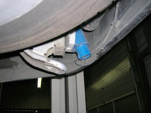

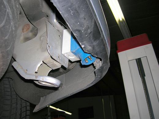

Ich habe meine 220 V Steckdose hinten-rechts, unter der Stossstange verbaut
Der FI-Schutzschalter ist im rechten Staufach im Kofferraum

naya da unten ist sie etwas Blöde Angebracht,da habe ich die Vermutung was sie irgend wann Abgerissen wird…
denn wir haben Mitarbeiter die Kommen auf den Letzten Drücker… die Ziehen den Stecker ab und Fahren raus… bzw. haben wir Fahrzeuge die hatten es mal an der Stelle… da lag dann in der Fahrzeug halle Stoßfänger + die Steckdose usw…

Genau deshalb habe ich einen Hupe unter dem Beifahrersitz verbaut,
die Alarm schlägt, wenn 220 V am Auto sind und die Zündung eingeschaltet wird.
Man könnte auch das Starten unterbrechen, wenn der 220ziger Stecker eingestecke ist.
