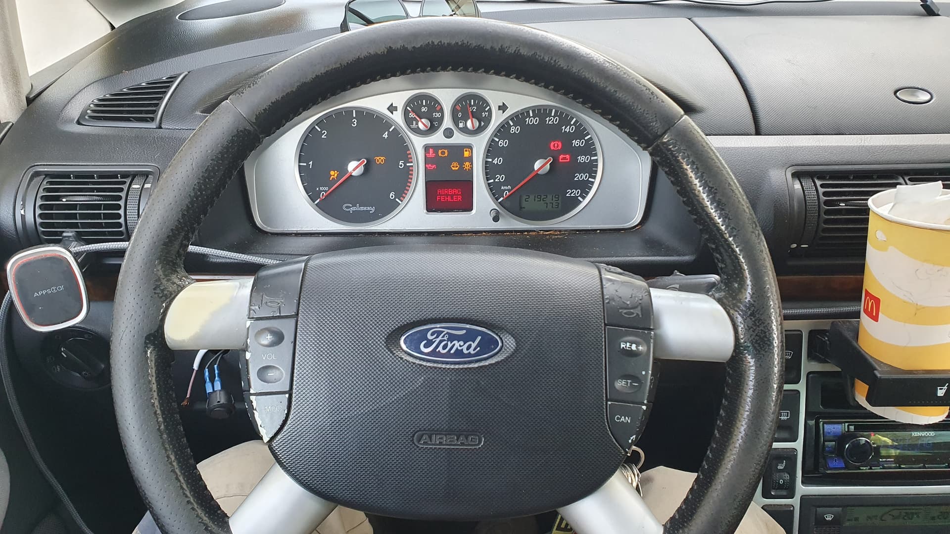

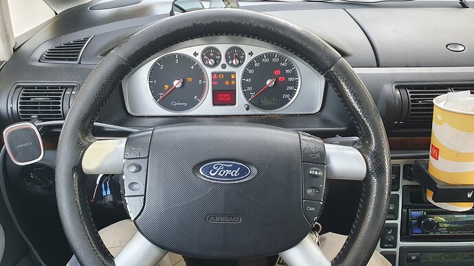

Nur was mich wirklich beim NEUEN stört ist, das das Lenkrad, Multifunktion mit Radiosteureung und GRA und Hupe NICHT funktioniert.
Bekomme auch beim Zündung einschalten den - Airbag Fehler und die Airbag Lampe leuchtet konstant.
Die Hupe wurde mit einem extra Schalter und Kabel Links neben den Armaturenlichtdimmer eingebaut.

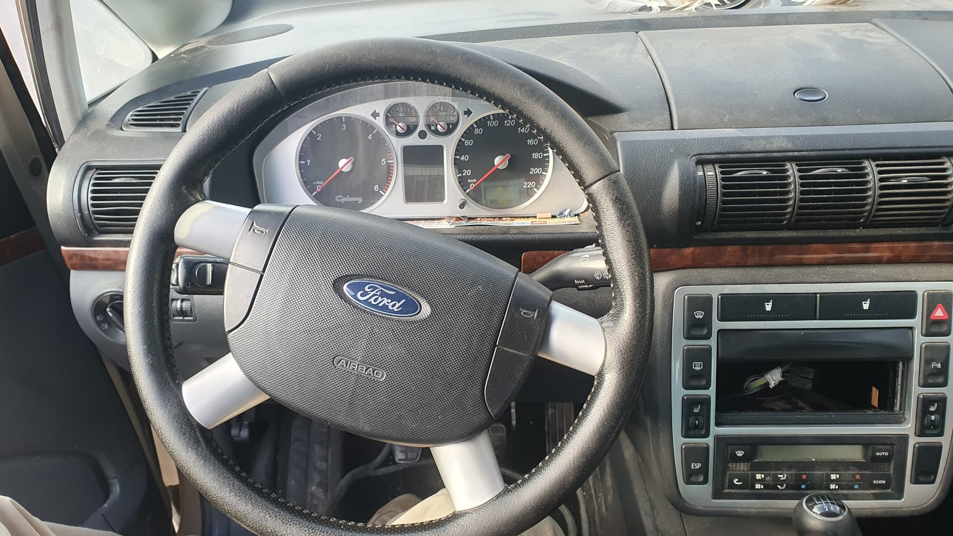

Beim ALTEN habe die GRA Links am Blinkerhebel und die funktioniert einwandfrei.
Beim NEUEN haben wir den Fehlerspeicher ausgelesen und es kommt beim Airbag der Fehler - Widerstand zu hoch.
Kann das auf einen Crash hindeuten mit Airbag-Auslösung?
Meine Idee wäre jetzt das Lenkrad vom ALTEN in den NEUEN umzubauen. (Ich sicher nicht - sondern mein Mechanikermeister - ich greif beim Airbag sicher nichts an!)
Wäre das möglich? Habt ihr da Ideen oder Erfahrungen?
Am Multifunktionslenkrad würde ich nur die GRA und Hupe benötigen, Audiosteuereung ist mir egal.

Ford ALT mit GRA am Blinker
Ford NEU mit GRA am Lenkrad
