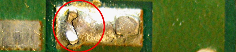

Und dann geht auch alles ganz schnell: vorn im Motorraum, in einem schwarzen Kasten verborgen, finde ich die Ursache aller Störungen: RELAIS 30.
Relais 30 reparieren
König der Autoelektrik: Relais 30
Mit der Drehung des Zündschlüssels schließt sich in diesem Bauteil ein Kontakt und läßt Strom zum Motorsteuergerät fließen. Damit erwacht das Auto zum Leben: die Benzinpumpe setzt sich in Gang und Kraftstoff gelangt über die Einspritzdüsen in die Brennkammern. Der Anlasser dreht die Kurbelwelle. Die Kolben verdichten das Gemisch, die Zündfunken bringen das Gas zur Explosion. DER MOTOR LÄUFT
Wiese dieses Relais aber defekt ist, bekommt das Motorsteuergerät keinen Strom und der Motor springt nicht an:
Alarmstufe Rot : Defektes Relais 30 und die Folgen
