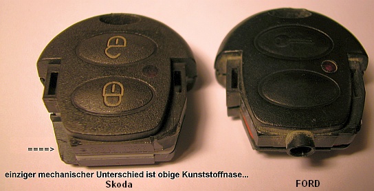

Schon etwas frustriert montierte ich diesen FORD-Container tatsächlich an den Schlüssel den ich zum einleiten der Anlern-Prozedur verwendete (vorher hatte ich den anzulernenden Container nur in der Hand gehalten und am Schlüssel befand sich noch der nicht funktionierende Container) und siehe da - das anlernen funktionierte auf Anhieb !
Kann es also sein daß beim Anlernvorgang der Container wirklich am Schlüssel - und daher in unmittelbarer Nähe des Transponders der Wegfahrsperre - angebracht sein muß damit beide „zusammenspielen“ können ?? :-k
Jedenfalls probierte ich das selbe Rezept dann auch mit dem Skoda-Container aus, aber diesmal ohne Erfolg…
Der Skoda-Container paßt allerdings nicht ganz genau in die Aufnahme des Schlüssels da er eine Kunststoffnase besitzt die der FORD-Container nicht hat - kann es sein daß der Transponder deshalb um 2mm zu weit vom Funkcontainer weg ist ??
Ich möchte die Nase aber erst entfernen wenn ich sicher bin daß der Container von der Elektronik her in Ordnung ist (habe 8 Tage Rückgabemöglichkeit)…
