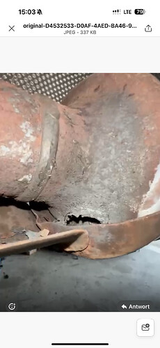

Wie sieht ein geplatzter DPF aus? Hast du ein Foto?
Warum ist er geplatzt?

Warum er geplatzt ist weis ich nicht genau. Denke er war zu sehr verstopft und der Rückstau erzeugte zu viel Hitze.
Beim Foto siehst du das er kurz nach der Glühkerze Geplatzt ist.
