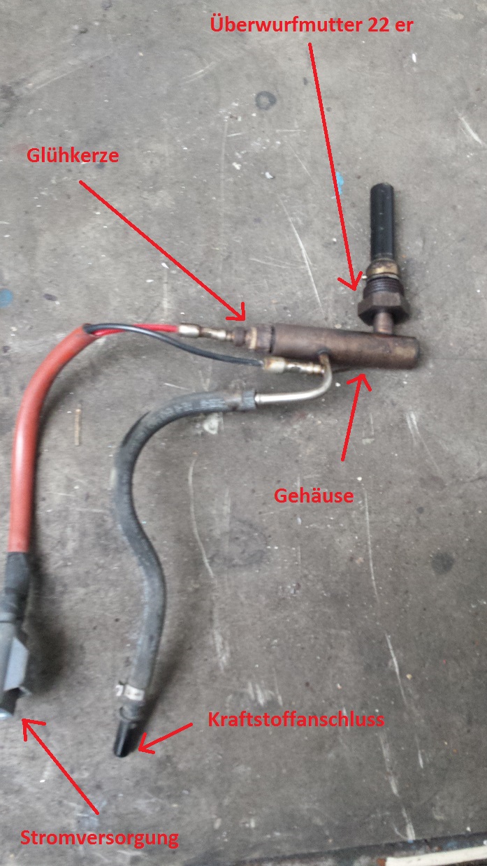

Zum Ausbau : Fahrzeug anheben und Stromanschluss abstecken und Kraftstoffversorgung abstecken.
Der Vaporizer befindet sich im vorderen Auspuffrohr direkt vor dem DPF.
Mit 22er Gabelschlüssel die Überwurfmutter öffnen und das Teil rausziehen.

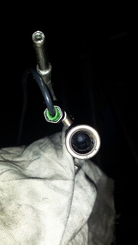

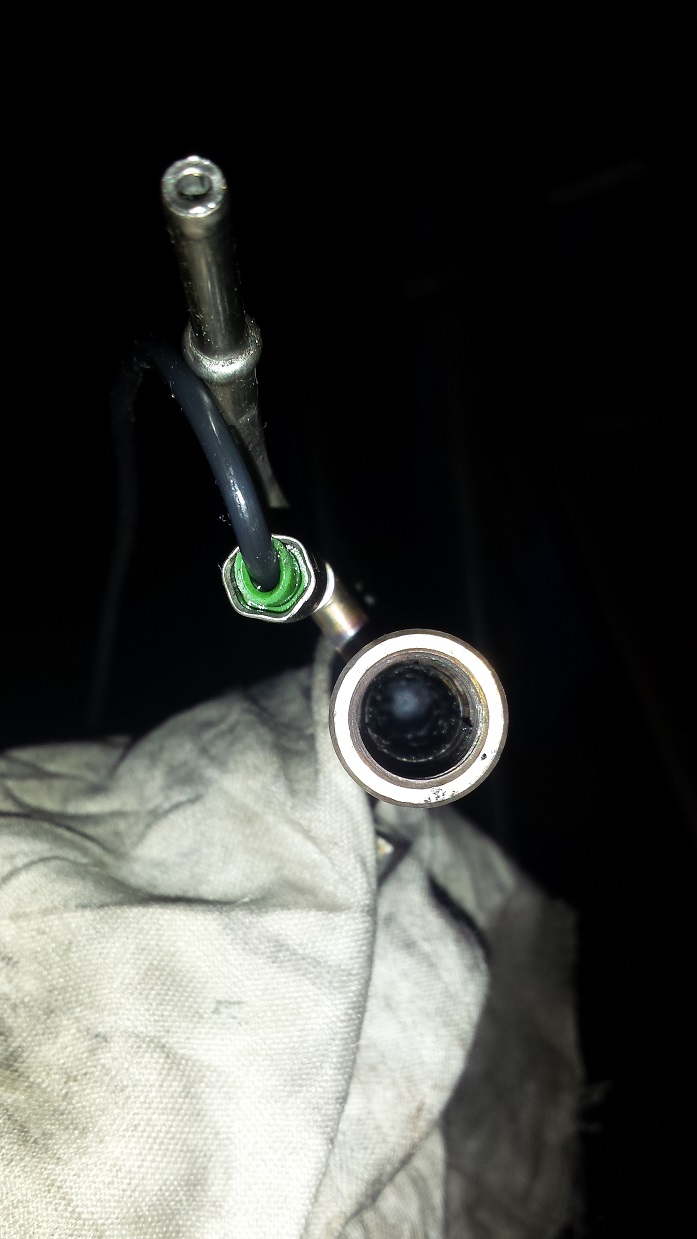

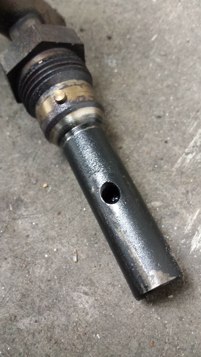

    Damit sauft das Ding einfach ab:
( Wie ihr seht Öffnung ist frei und alles feucht.)

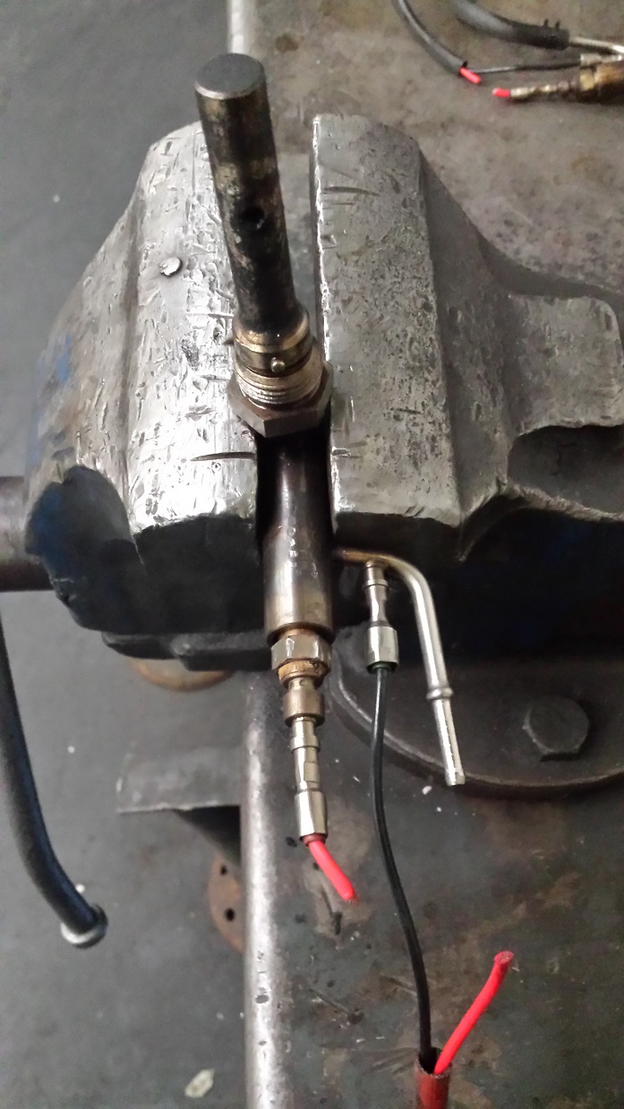

Wenn das Teil jetzt ausgebaut wurde, empfehle ich die Glühkerze auszubauen.
Dazu das Gehäuse zu fixieren. (Schraubstock)

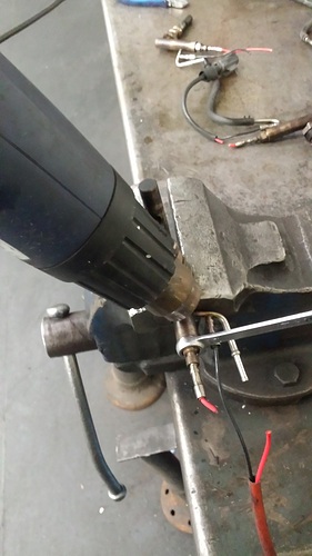

Die Glühkerze will oft nicht so einfach raus dazu das Gehäuse aufwärmen :
Dann schön mit einem 12 er Schlüssel die Kerze ausbauen.

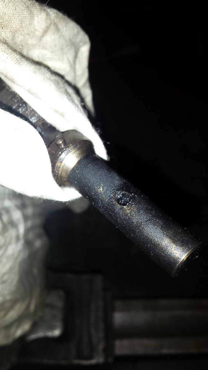

Jetzt habt Ihr die Einsicht ins innere des Gehäuses :
Ideal wäre jetzt ein Ultraschallgerät. Oder das Teil ins Nitro bzw. Waschbenzin einlegen und nach einige Minuten versuchen
mit einem Pfeifenreiniger alles freizukriegen. Ein Backofenreiniger kann aucg hilfreichsein.

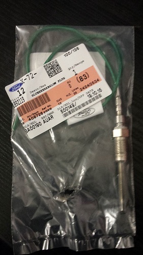

Wenn alles sauber ist empfehler ich totzdem eine neue Glühkerze einzubauen.
Gibt es nur beim FFH : Kosten ca. 40 ,- Euro :
Auch wenn die Glühkerze geprüft wird und in Ordnung erscheint, kann die Unterbrechung erst bei der Regeneration festgestellt werden. (Erwärmung )
Das Kabel der neuen Glühkerze auf beliebige Länge kürzen und mit dem Kabel des Gehäuses löten.
Die Glühkerze ist für S-Max, Galaxy, Transit, Custom, Connect…gleich nur die Kabel muss unterschiedlich gekürzt werden.
Der Preis des Vaporizers liegt über 200,- Euro / da ist die Glühkerze um 40,- Euro relativ günstig
Hier noch die Teilenummer der Kerze : 1892119
