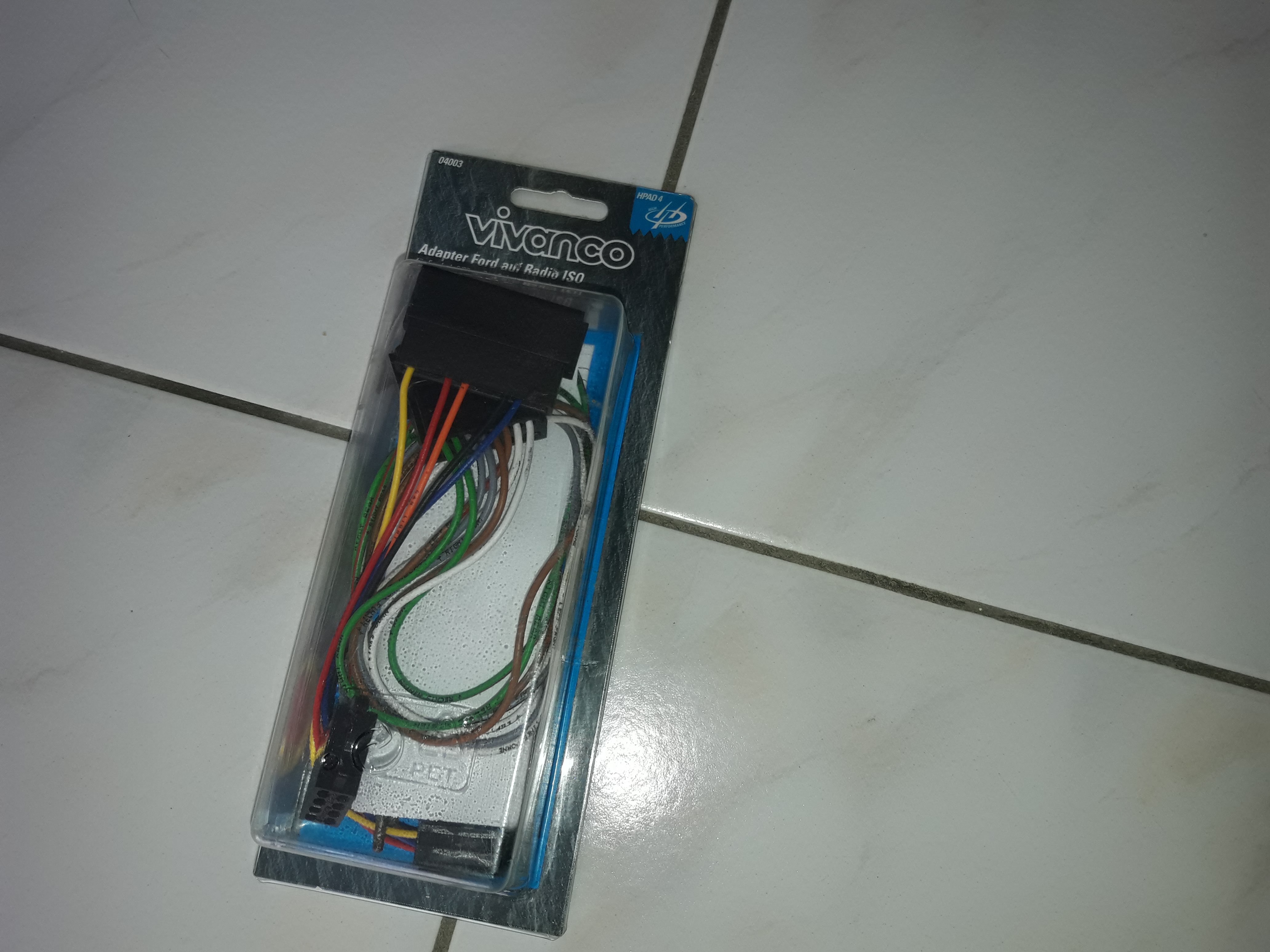

ich habe einen Galaxy Baujahr 2007 Modell 2006 und würde gerne das Radio austauschen, weil unter anderem der CD Player spinnt.
Nach dem 3 bestellte Adapter aus dem Internet nicht gepasst haben , war ich im Fachhandel und bekam die Aussage das es keinen Adapter gibt.
Wer hatte schon einmal das Problem und wie hast du es gelöst?

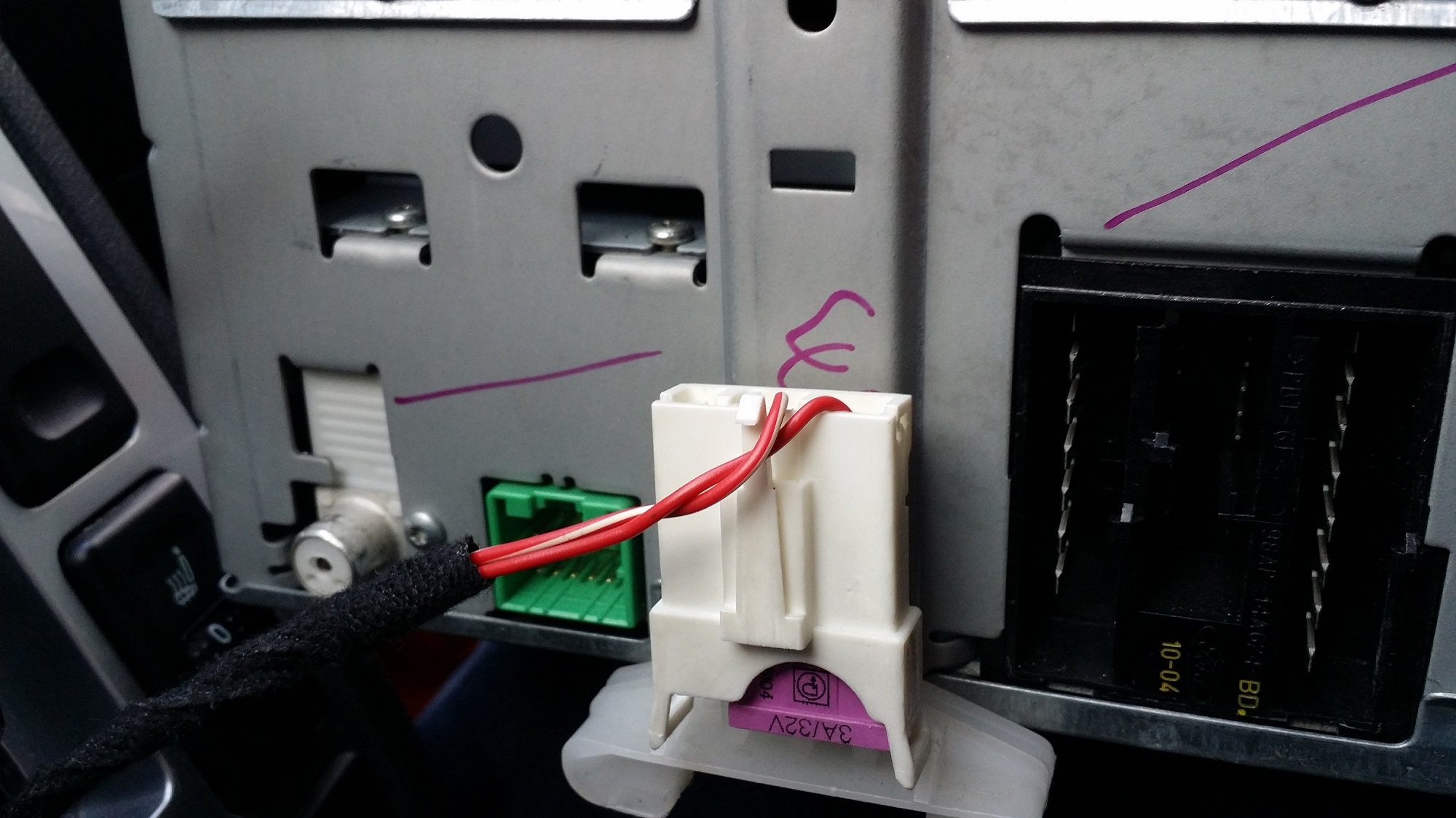

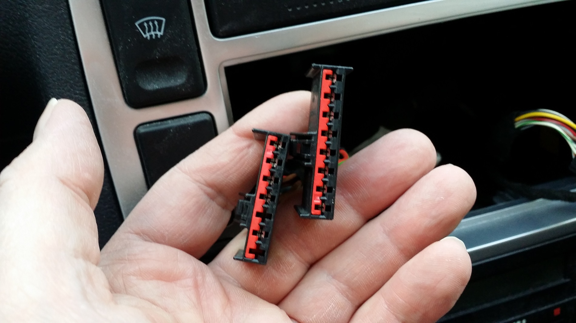

Zur Not die Adapter damit selber basteln.
www.adaptershop.de/Radioadapter-f-Autos/Ford/FORD-1-Radioadapter-Radio-Kabel-Adapter-Kabelbaum-ISO-Stecker-Autoradio-DIN::571.html
Das sind Adapterkabel Ford -> ISO.

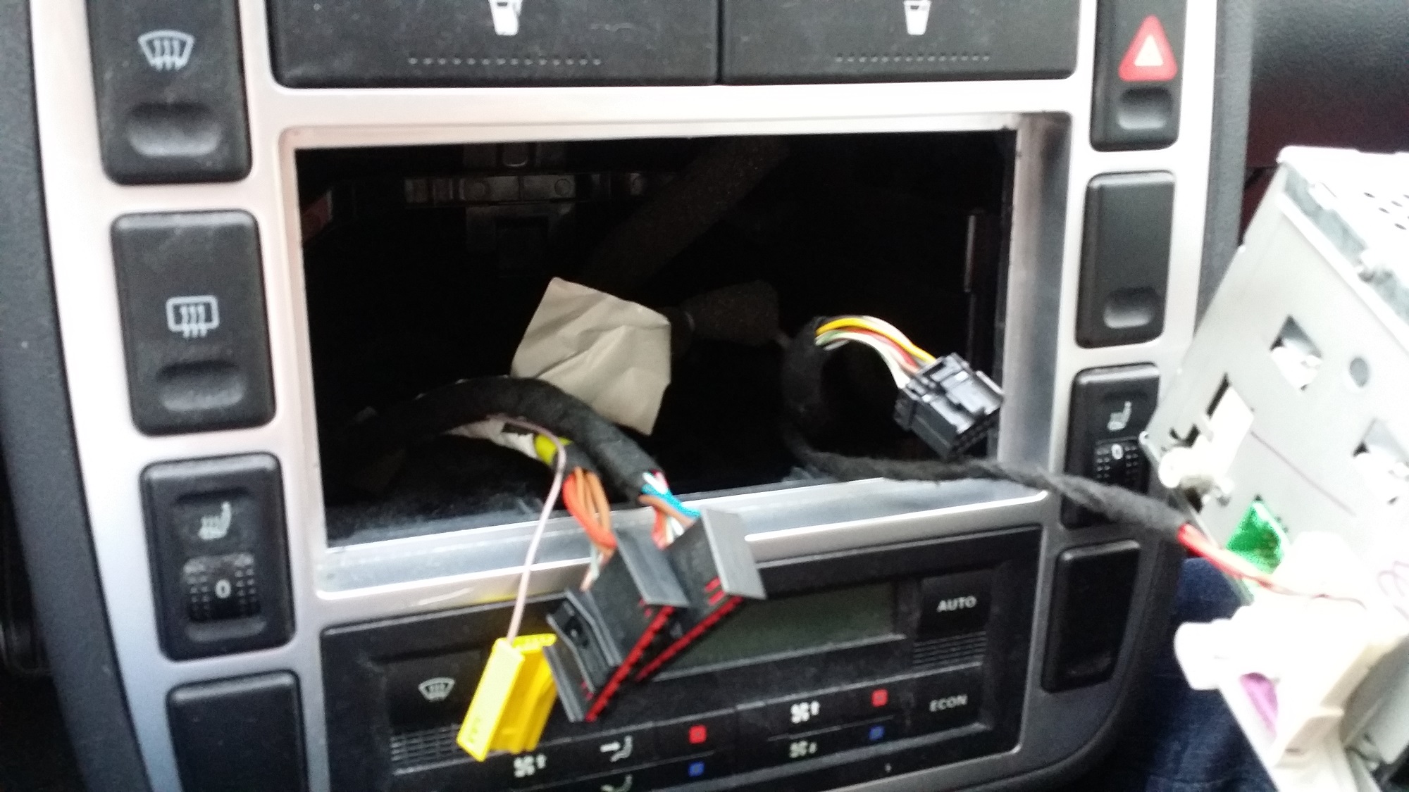

Ein neues Radio wird nicht so einfach passen, da der Ausschnitt in der Konsole fordtypisch nur 1,5 DIN hoch ist. Normalerweise sind die Ausschnitte 1 oder 2 DIN.
Ich hatte hier schon mal Infos zusammen getragen: www.sgaf.de/content/umbau-mittelkonsole-radio-sga-ii-262874
