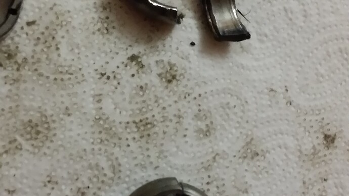

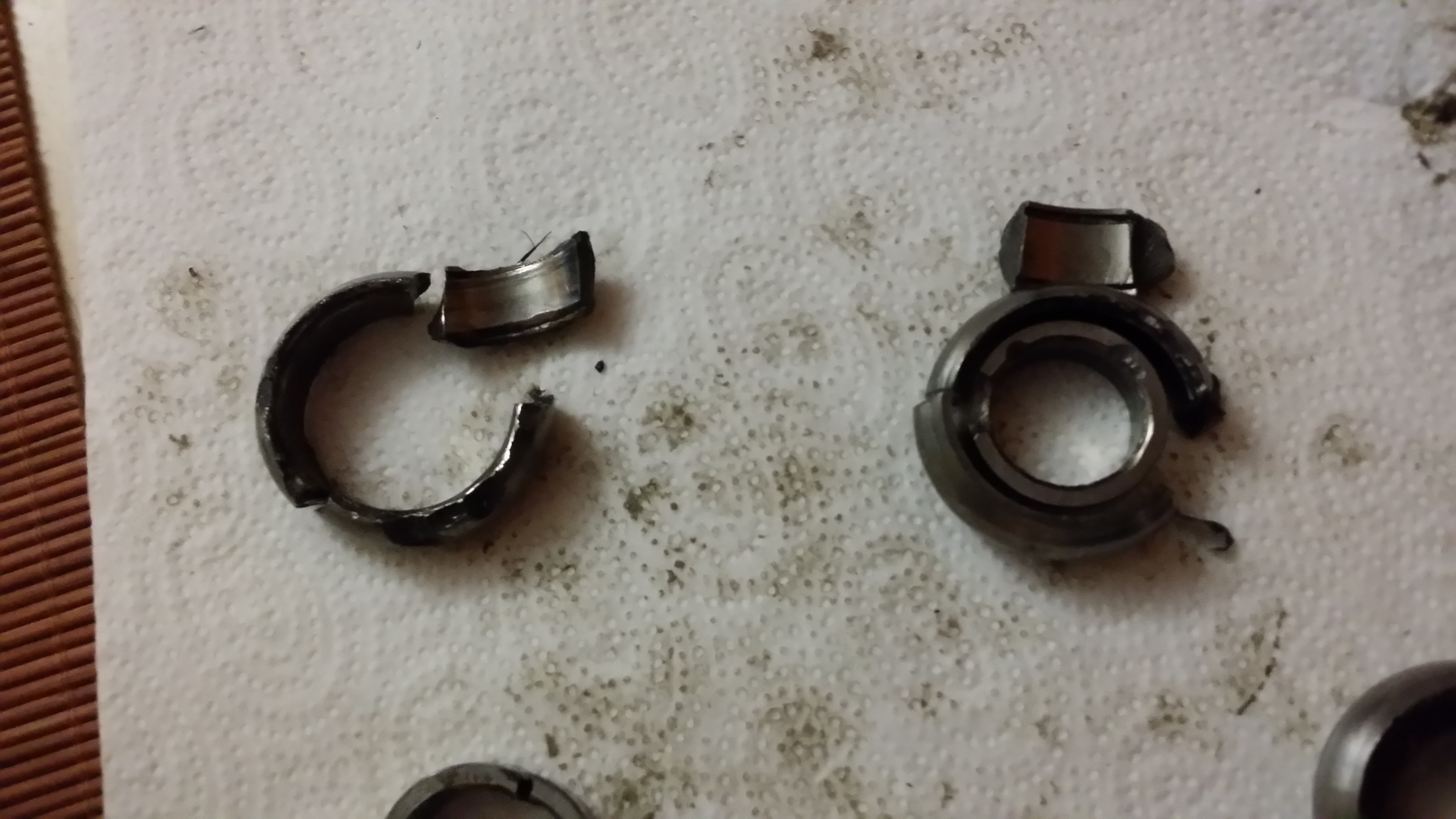

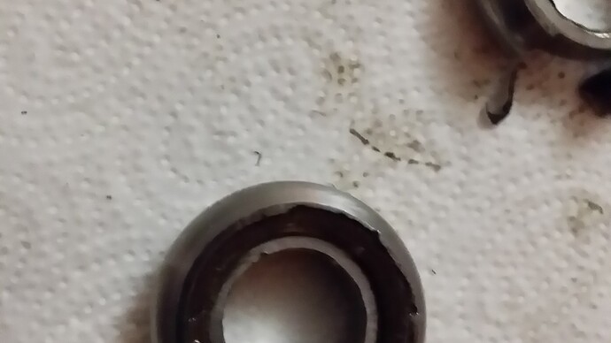

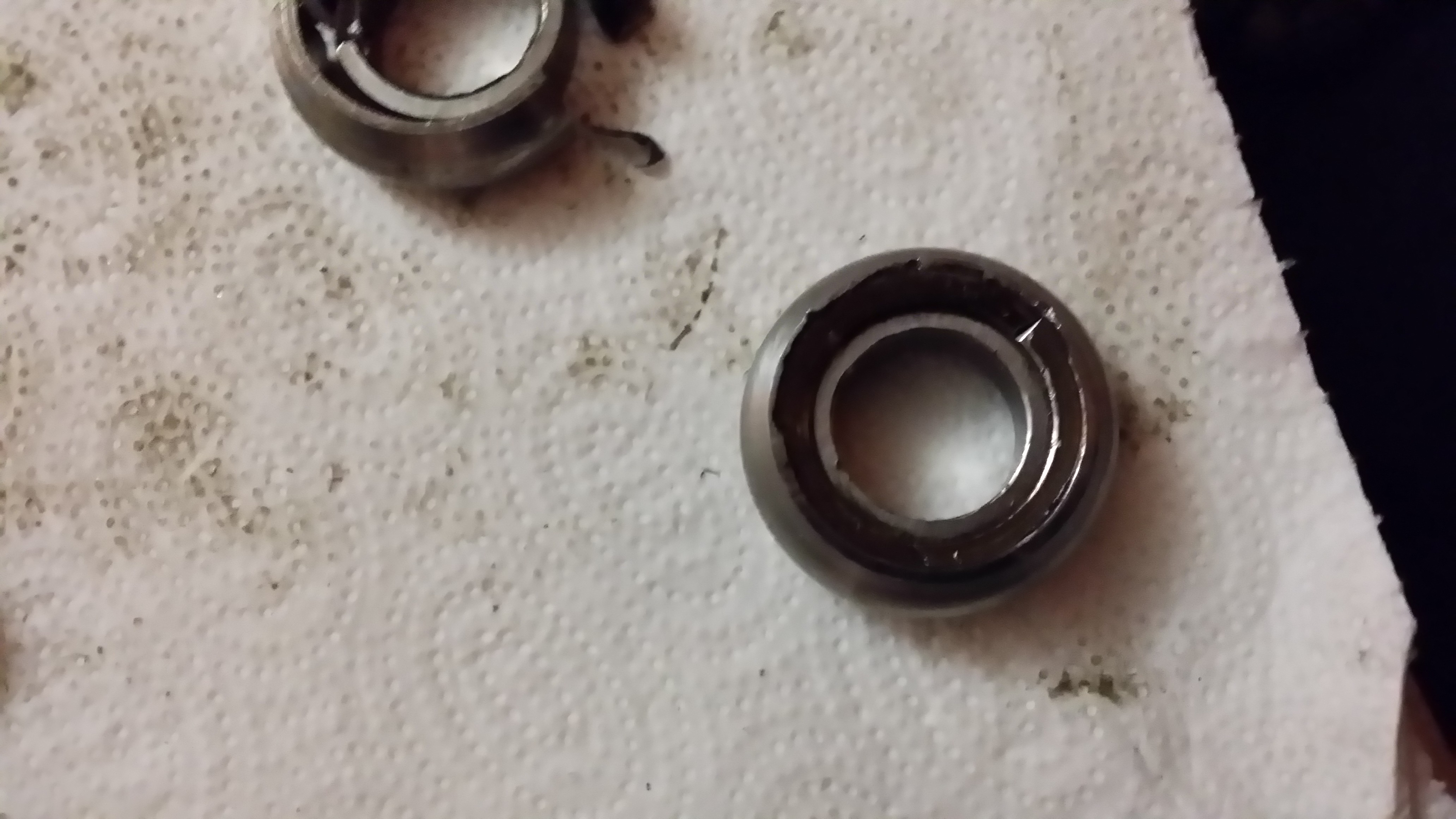

Ursache des Ganzen war der GELENKOPF GETRIEBESEITIG INNEN VON DER ANTRIEBSWELLE auf der rechten Seite.
Bei mir hat sich das Ding mal so richtig zerlegt alle drei Nadel Lager sind fertig 2 haben sich komplett zerbröselt und das letzte bewegte sich nicht einen mm mehr.
Ich werde mal ein paar Bilder reinstellen davon.
