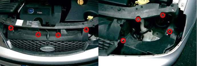

Ich habe vor kurzem einen älteren Ford Galaxy 2004 Facelift WGR 144PS 2.3 gekauft.

Also habe ich die letzten 45 Minuten versucht den Schweinwerfer abzumontieren. Habe Oben 2 Schrauben gelöst und Rechts unten neben dem Schweinwerfer die Schraube gelöst die von der Schiene gehalten wurde, egal wie ich drehe und ziehe der Schweinwerfer ist zwar sehr locker aber er geht nicht ganz ab. Muss ich den vorderen Stoßfänger abmontieren um den Scheinwerfer lösen zu können?

Der Scheinwerfer hat oben 2 Schrauben, die müssen raus, und unten 2 die müssen nur gelockert werden. Die sieht man von oben rechts und links neben/hinter dem Scheinwerfer. www.sgaf.de/node/253256

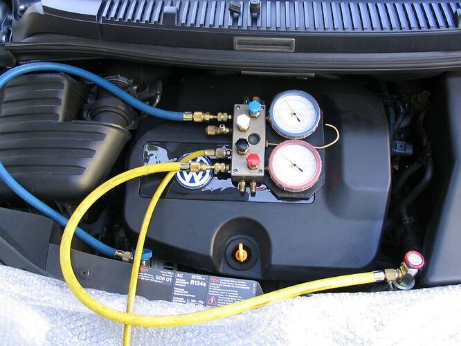

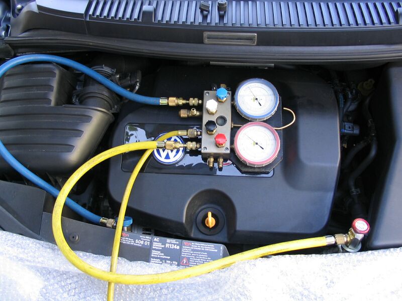

Die Serviceventile der Klima sieht man hier:
Die Scheinwerfer gehen beim FORD, im Gegensatz zum Sharan, geradezu *spielend* auszubauen!
Genau wie Uwe es schrieb, und zusätzlich noch die beiden dem Scheinwerfer nächstliegenden Schrauben, mit denen der Kühlergrill am Schlossträger befestigt ist, abschrauben.
Dann kann man die untere Ecke des Kühlergrills beim Scheinwerfer etwas nach vorne ziehen und den Scheinwerfer gerade noch so daran vorbeizirkeln.
Habe ich in den vergangenen 14 Jahren schon geschätzte 20 mal so gemacht… 8)

Aus interesse, welches von beiden ist das Niederdruck Ventil und wie unterscheidet man diese?
#2 Auch am Sharan ist das Ausbauen der Scheinwerfer ein Kinderspiel.
2 Schrauben oben, 2 unten direkt am Scheinwerfer und eine Schraube am Kühlergrill.
Und dann nach vorne ziehen.
Und beim Einbauen etwas am Kühlergrill ziehen und dann den Scheinwerfer daran vorbei schieben.
Ein Kinderspiel eben :smiley:
#3 Blaues Manometer - Niederdruck, Rotes Manometer - Hochdruck. Was hast du vor? Finger weg ohne erforderliche Quali und Fachwissen!
Bei den zwei unteren Schrauben reicht ein lösen, die müssen nicht raus.
