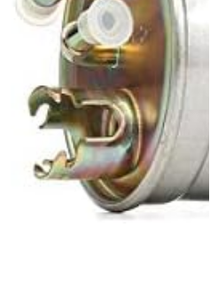

Screenshot 2024-04-27 at 20-05-59 RIDEX KRAFTSTOFFFILTER LEITUNGSFILTER
Und inzwischen gesehn, dass es da 2 verschiedene Modelle gibt - am Bild ist es das falsche Modell. wird aber trotzdem für dieses Auto gelistet, auch von anderen Herstellern
Was ist an dem vom Foto falsch?
Wie sieht dein Altteil aus? (Schick mal Foto).
Wenn du guckst :click:, sehen alle im Forum so aus wie auf deinem Foto, oder nicht?
Edit:
Es fiel mir soeben auf, dass es zwei verschiedene Halteklammern zu geben scheint.
Ein Modell „Schmetterling“ und ein Modell „halber Schmetterling“ zum Durchstecken.

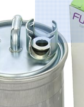

Es sidn ncihtdi Halteklammern sondern der Sitz für den Frosch:
Hier der richtige, da ist beim Loch noch ein O-ring Dichtsitz, dafür hat der Frosch keine Dichtungen:
Screenshot 2024-05-06 at 17-05-46 VALEO 587507 Kraftstofffilter Motorfilter Ausgezeichnete Filtrationseigenschaften Langlaskapazität genau und einfach Amazon.de Auto & Motorrad
Aha! Wieder was gelernt.
Es scheint die zu geben, wo der O-Ring am Filter sitzt.
Quelle
Und die, wo der O-Ring am Knackfrosch sitzt.
Quelle
Also: Augen auf beim Knackfroschkauf! (Und/oder Filterkauf).
