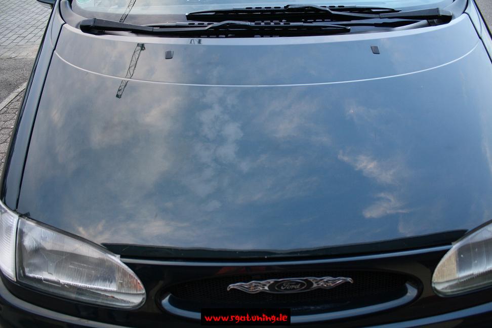

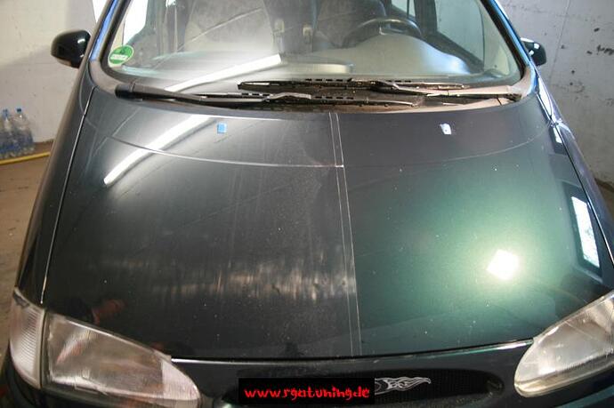

OBI im meinem Album hab ich Bilder meiner aufbereiteten Haube.

Auf dem Bild sieht die aus wie neu =D> =D> =D>
Und die wird jetzt 13.
Mit nem guten Mann an der Poliermaschine und dem richtigem Material…

Das war ein ganzer Tag echte Arbeit, nur für das Äussere, ne echte Verfüngungskur. So gut sah er noch nie aus.
ich würde Empfehlen, die Haube erst Richtig aufzubereiten und im Anschluss im Unteren Drittel mit einer Steinschlagschutzfolier Bekleben zu lassen, Die Steinschläge auf einer Haube siehst Du immer auch unter einer Folie, außer du bearbeitest Sie zuvor selbst ( Schleifen,Spachteln,Lackieren etc.)Du kannst aber allein Durch eine Proff. Aufbereitung einiges Rausholen, siehe Haube von Anaralf, es hat mich zwar einiges an Schweiß und Zeit gekostet aber dafür ist diese jetzt annähernd Perfekt
