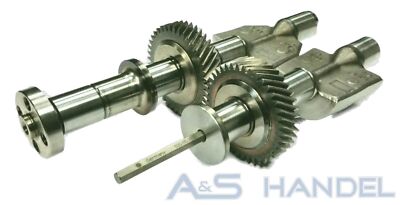

Die zweitbeste Lösung scheint (beim 75 mm Mitnehmer!) der Tausch der Ausgleichswelle II zu sein, sodass sie den „100 mm“ Mitnehmer aufnehmen kann (Obacht: das Flankenspiel zwischen Welle und Mitnehmer bleibt in diesem Fall erhalten, ein Verschleiss findet statt - wenngleich langsamer und ggf. das Fahrzeugleben überdauernd). Anbieter dieser Wellen finden sich im Internet zuhauf (z.B.: www.ebay.de/itm/Ausgleichswellen-VW-Audi-Seat-Skoda-2-0-2-0-TDI-Ausgleichswellenmodul-Olpumpe-/181514460271?hash=item2a431adc6f:g:bRwAAOSwv0tU46gj ). Hierzu ist das AWM zu zerlegen."

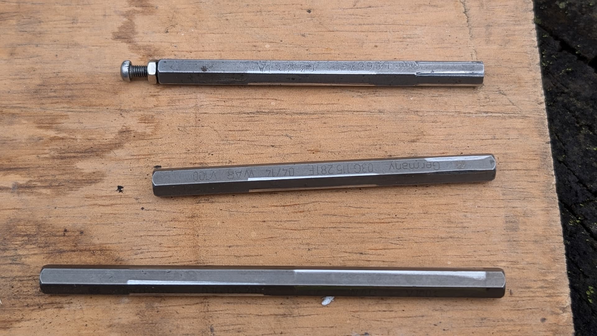

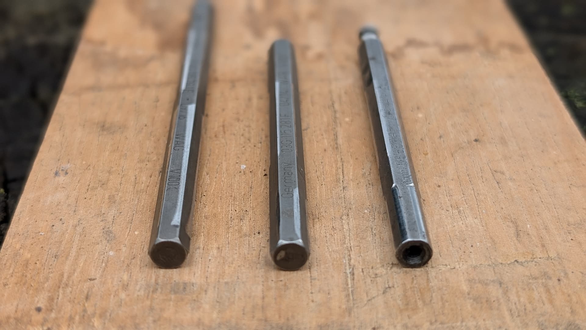

@SharanKind Die 100 mm Ersatzwelle hat kein Drahtloch zum Ausziehen. Vom Werk ab vielleicht. Die 70 mm Variante hatte ein Drahtloch vom Werk und auch keines bei das Ersatzteil.
Ich habe bei 244 tkm umgebaut von 70 nach 100 Mitnehmer mit Austausch von Ausgleichswelle. Bei 84 tkm nur minimales Verschleiß bei Kontrolle.
Legende bei die Bilder vergessen.
70 mm mit Drahtloch 134tkm , es war fast zu Spät
70 mm Mitnehmer Ersatz nach ungefähr 60 tkm
100 mm Ersatz nach 84 tkm
Waren es nicht 75mm, bin jetzt verwirrt :D?

Nur mal so… Seinerzeit habe ich selbst mit einem Umbausatz auch auf den 100mm Sechskant umgebaut. Nur die Ausgleichswelle war innen zur Aufnahme des längeren Sechskantstiftes weiter ausgehohnt. Die vorhandene Ölpumpe wird dabei unverändert übernommen. In dieser vergrößert sich die Auflagefläche des Stiftes nicht ! Da aber auch an der Sekundärseite des Stiftes UND Einpassung der Ölpumpe Abnutzungen entstehen, wäre das Problem nicht wirklich gelöst. Es bleibt also dabei; wenn sekundäre Abnutzungen am 75mm Sechskant deutlich erkennbar sind, sich auch die Sechskantaufnahme der Ölpumpe genau anzuschauen und die Pumpe dann ggf. mit zu tauschen.
Übrigens hatte dann der 100mm Sechskantstift kein Innengewinde zum herausziehen mehr. Dieses ist von außen erkennbar. Vermutlich kann man daran erkennen welcher Sechskantstift verbaut wurde. (siehe Fotos oben)
