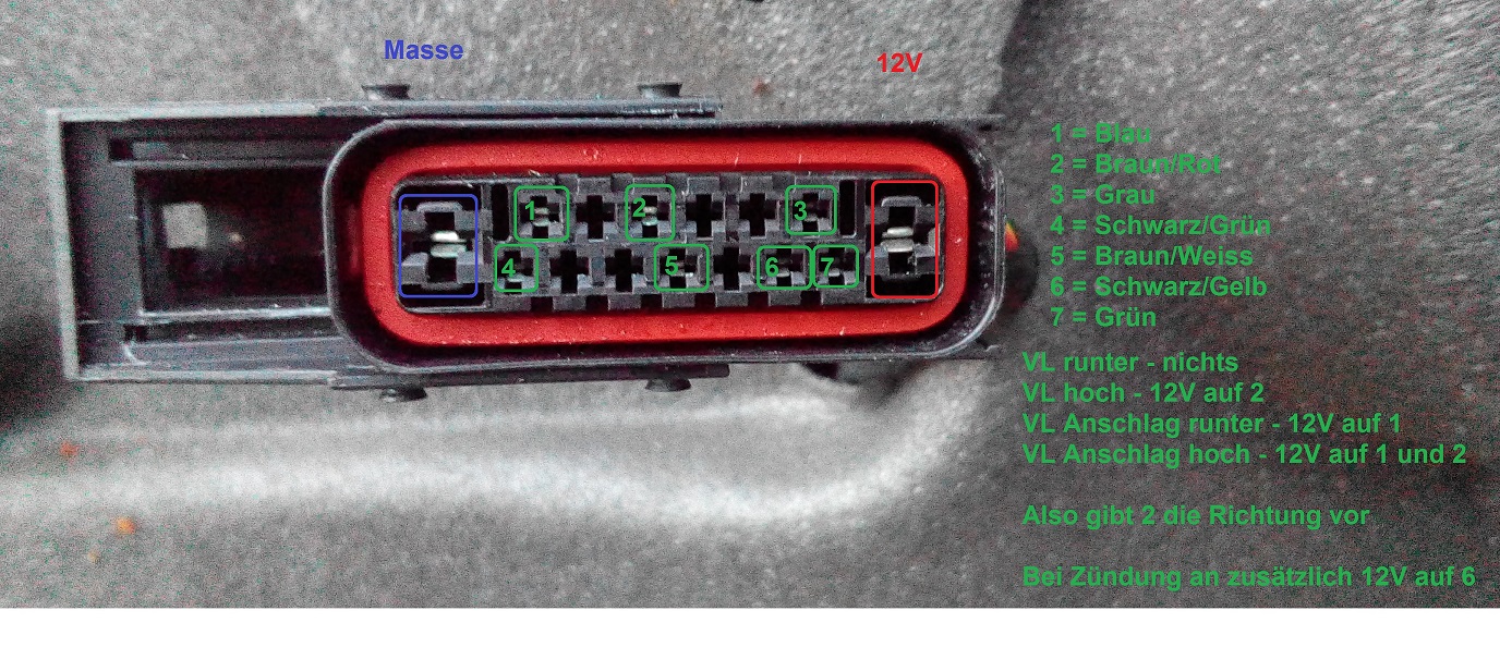

Dann die Türverkleidung ab genommen und mir den Stecker angesehen und durchgemessen.
Demnach ist die Erkennung ob hoch oder runter in Ordnung, weiterhin ist das Schaltsignal für die 2.Schaltstufe (automatisch auf/zu) auch okay.
Schaltsignal für die erste Stufe habe ich aber nicht gefunden, welcher Pin wäre das, wo habe ich den Kabelbruch übersehen?
Wo muss ich noch 12V drauf geben damit der Motor wenigstens mal zu fährt ?

Kann es sein das die Schaltung falsch ist ?
Jetzt in Ruhelage bekommt er rechts und links vom Motor ein Massesignal.
Wenn ich nun hoch möchte, bekomme ich ja ein Schaltsignal, (Mein Pin2), aber bei runter müsste doch auch einer kommen, oder ?
Somit würde es „keine“ Ruhelage geben, das Fenster fährt ja nicht dauerhaft runter.
Und mein Pin1 erkennt ja nur die Automatikstellung, wo ist denn das Ansteuerungssignal für hoch/runter um den Motor von Links bzw Rechts umzuschalten ?

Erst mal vielen Dank für die Mühe,…
also, Pin7 liegt Spannung an wenn Zündung an.
Pin3 habe ich nicht
Pin11 ist 12V wenn Schliessen
Pin14 kein Signal
Meine Belegung zeigt:
Pin11 auf 12V wenn Schliessen ausgewählt
Pin9 auf 12V wenn Vollständig-schliessen/Vollständig-öffnen
Ich habe aber das gute Wetter im Wochenende mal ausgenutzt und die Schaltung (das Relais) durchgemessen.
Spulenwiderstand beträgt nur auf der einen Seite 272 Ohm
Andere Seite ist unendlich.
Also gehe ich mal davon aus, dass auch beim Schliessen das Relais klicken sollte, aber durch die defekte Erregerspule nicht macht.
