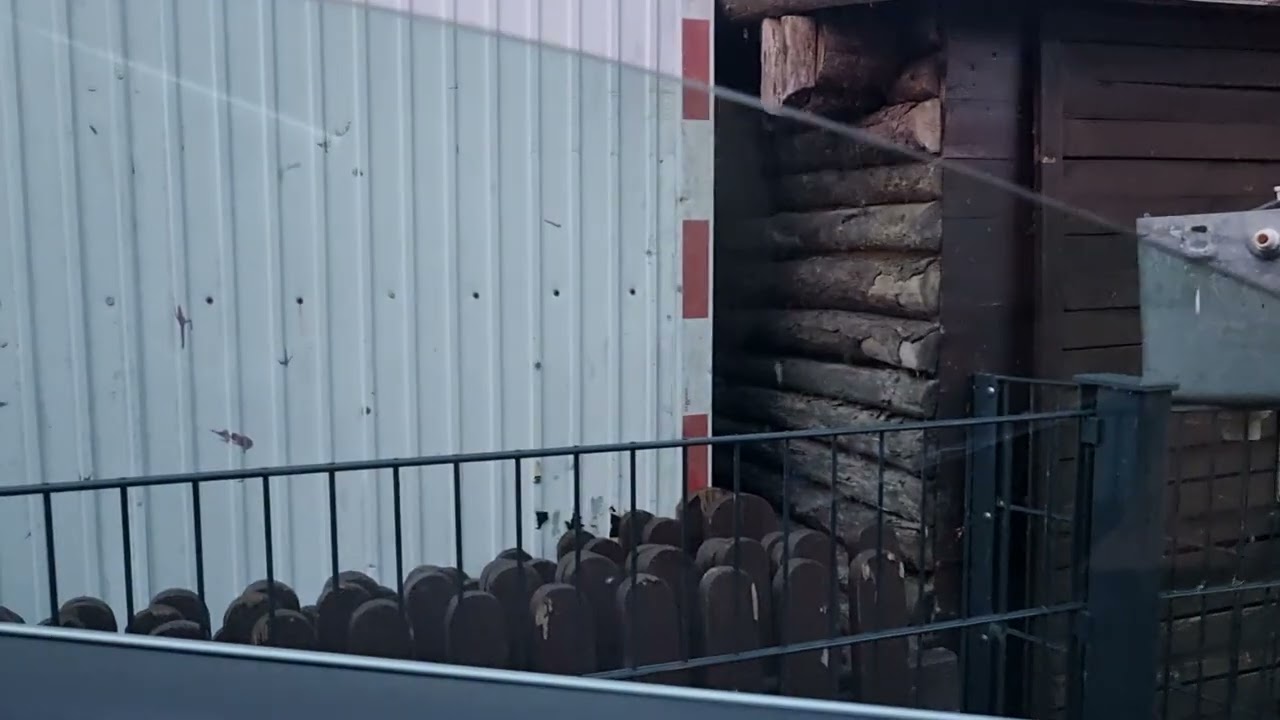

Ich habe eben ein Video gemacht und wollte den Link hier rein stellen. Darf ich aber nicht.. Gibts eine andere Möglichkeit?
Bei Youtube hochladen und Link posten oder mir per PN schicken.
An der Stelle mit 99,5% habe ich ihn auch manuell gestoppt. Nur das keine Missverständnisse aufkommen.
Sehr interessant. Danke für das aufschlussreiche Video.
Wenn du nun in der unteren Position bist mit „kein Messwert“, dann hätte ich jetzt erwartet, dass beim Nach-unten-gedrückt-Halten diese Position als 100% abgespeichert wird.
Passiert das nicht?
Evtl. muss man hierbei über den Druckpunkt hinaus und halten?
Hast du eine Erklärung für den Bitcode 0101, der auf 0001 springt, sobald „kein Messwert“ erscheint?
Was musst du machen, dass „kein Messwert“ weggeht? Das wird für mich nicht ganz deutlich. Fährst du da in den oberen Anschlag und die Anzeige springt sofot auf 0% und die Bits wieder auf 0101? Oder hast du dazu den Knopf nochmal länger oder über den Druckpunkt hinaus halten müssen?
Nein, beim Nach unten gedrückt halten passiert nichts.
Ich werde es aber heute Nachmittag noch mal versuchen.
“Kein Messwert” verschwindet, wenn ich das Fenster hoch fahre und oben neu anlerne. Also Taste gedrückt halte. Ob über den Druckpunkt hinaus weiß ich nicht. Probiere ich wie gesagt heute Nachmittag noch mal.
Mit den Bitcodes kann ich nichts anfangen. Steht irgendwo was die bedeuteten? Außer “7” und “6”?

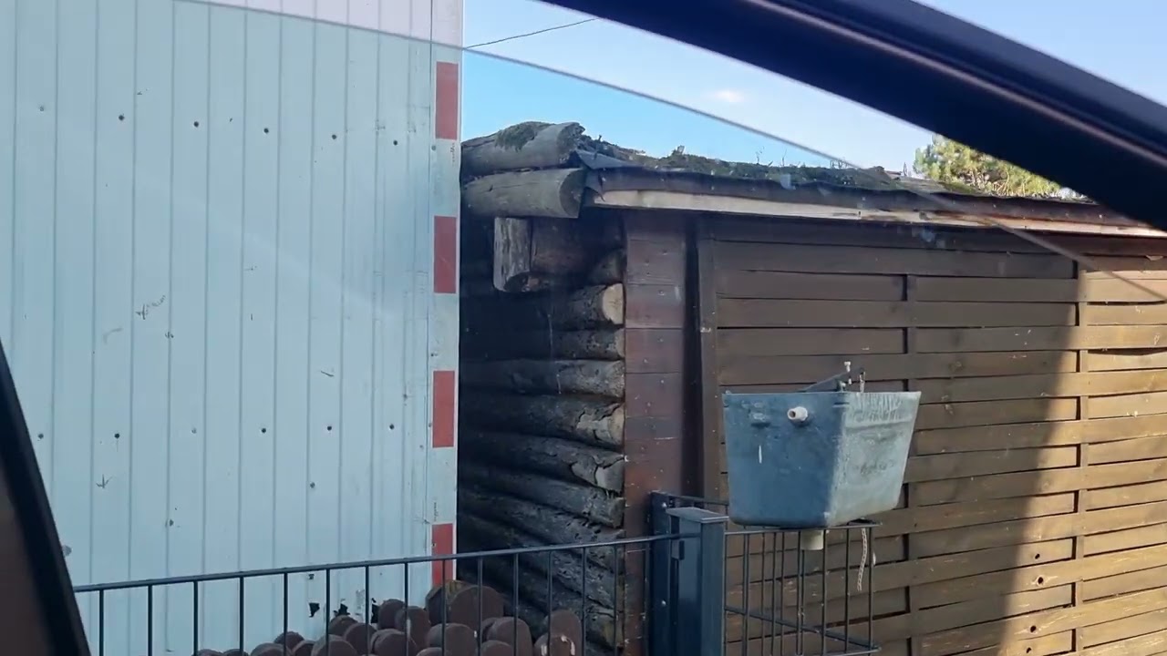

So, ich habs jetzt mit blockierter Scheibe versucht.
Ich denke das Video ist selbsterklärend.
Ich vermute, dass der Weg den die Scheibe zurücklegen kann irgendwie ein Mü zu groß ist und damit außerhalb des Messbereichs der Elektronik liegt. Wieso auch immer. Können die Fensterheber mit der Zeit ausleihern?
