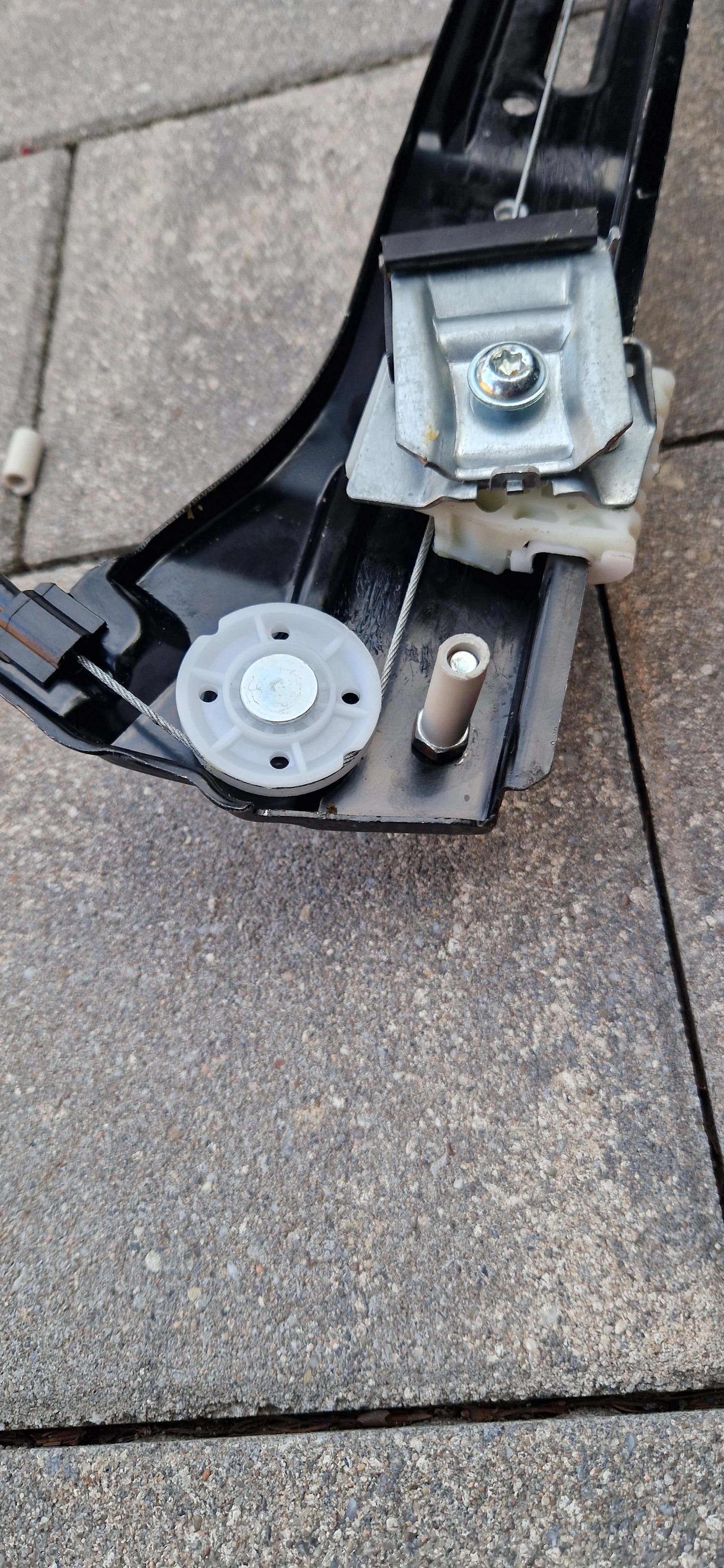

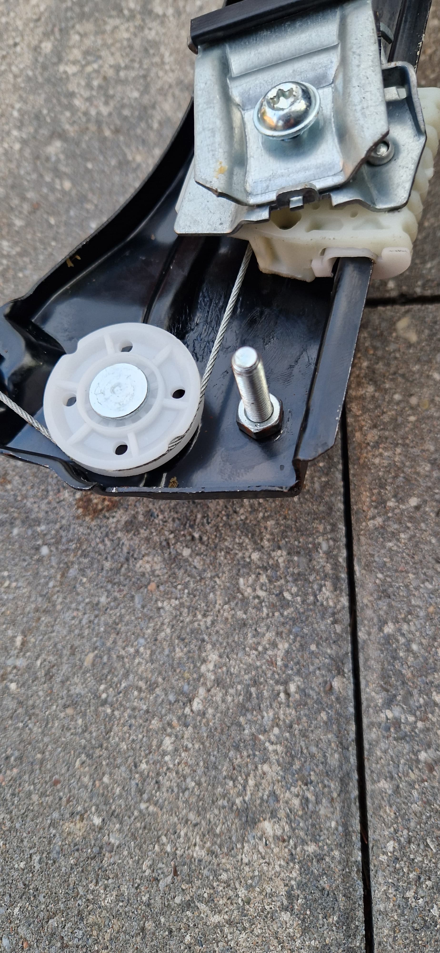

Ich habe es nun doch hinbekommen – und zwar hat ein Nutzer bei Motor-Talk das Problem wie folgt gelöst:
Zitat
„Ich habe das Problem behoben, indem ich den Anschlag an beiden unteren Schienen erhöht habe. In den Schienen befindet sich ein Loch für eine 6-mm-Schraube. Dort habe ich jeweils eine 6 mm x 3 cm lange Schraube mit einer 6-mm-Mutter befestigt und auf die Mutter ein passendes, 3 cm langes, dünnes Stück Schlauch gesteckt – zur Geräuschdämmung, als Endanschlag zum Schutz der Scheibe und zur Erhöhung des unteren Anschlags. Seitdem funktioniert das automatische Hoch- und Runterfahren der Scheibe wieder.
Hier füge noch die Bilder ein wie es aussieht.
Ich weiß zwar nicht, warum die vom Hersteller (Febi-Bilstein) so tief eingestellt sind aber es scheint das einige damit nach dem Neueinbau Probleme haben.
