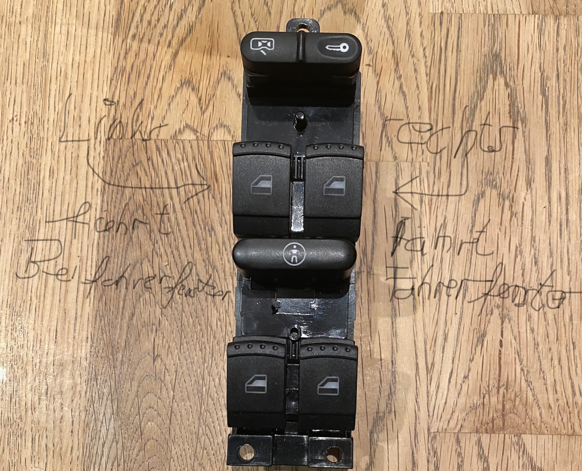

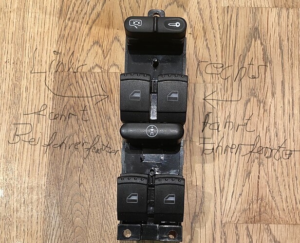

Vielleicht habe ich mich unglücklich ausgedrückt.
Hier mal eine Freihandbeschriftung.
fitsche
Nun nach dem die linke Taste dem Fenster näher ist als die rechte ist diese wohl natürlich als „außen“ zu bezeichnen…
Also normalerweise ist es nat. so das der auf deinen Bild linke fürs Fahrer und der rechte fürs Beifahrerfenster zuständig ist.

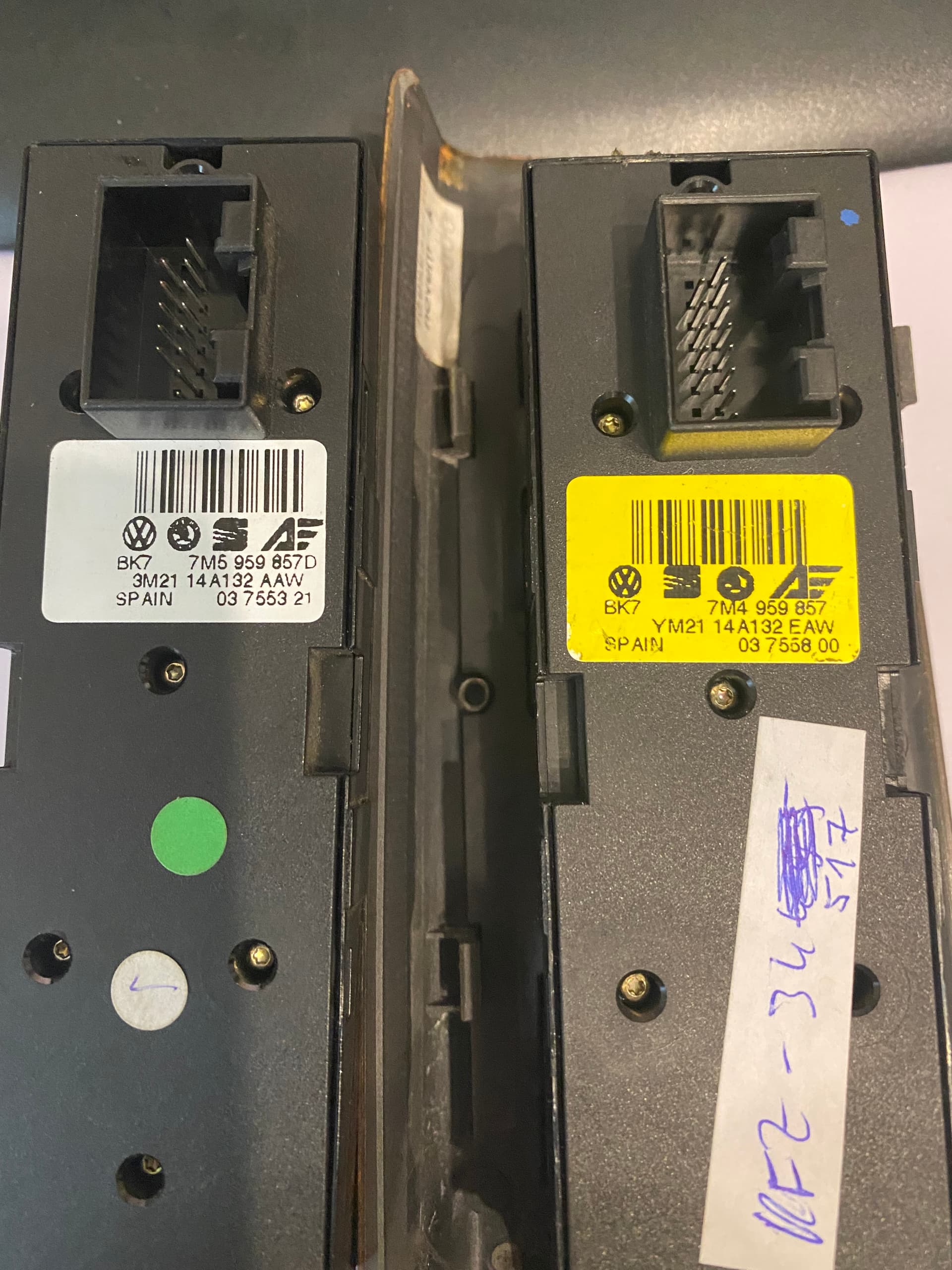

Warum hast du die original Bedieneinheit ursprünglich ausgetauscht?
Wie verhält sich die alte Bedieneinheit, wenn du sie testweise nochmals statt der neuen anschließt?
Hi uborka, ich habe die Einheit ausgetauscht weil an dem Taster der Fahrerseite etwas abgebrochen ist. Dadurch ließ er sich nicht mehr korrekt bedienen. Ich habe jetzt allerdings deinen Tip befolgt und die alte Einheit angeschlossen!! Siehe da es funktioniert!! Werde mich jetzt ranmachen und das Innenleben der „alten“ Bedieneinheit in die neue Bedieneinheit einbauen!
fitsche
PS Melde mich nochmal nach dem Vollzug!
Hier nochmal ein Bild der Bedieneinheit, links (weißer Aufkleber) alt und rechts (gelber Aufkleber) neu/gebraucht.
Vielleicht hat das „D“ in der Teilenummer dann doch eine Bedeutung.
So habe jetzt alles umgbaut und es funktioniert!!
Danke nochmal für den Tipp!! :+1::+1:Hätte sonst noch bis Weihnachten gesucht.
fitsche
@stopfohr
Ich bin bisher davon ausgegangen das es sich „nur“ auf die Beleuchtungsfarbe bezieht.
fitsche
Das halte ich jetzt doch für sehr wahrscheinlich! Man wird alt.
fitsche
:wink: :beers:
Welche Bedeutung hat eigentlich ein Unterschied vorne in der Nummer im Allgemeinen: 7M5 und 7M4?
Von den Tachos kenne ich 7M7 für Alhabra (rot), 7M5 für Galaxy (grün) und 7M3 für Sharan (blau). Siehe https://www.sgaf.de/t/teilenummer-des-kombiinstruments-vom-sga-facelift/58210
7M3 sind eigentlich Gleichteile. M5, M7 und M9 unterschiedliche Teile meistens in Farbe, aber auch unterschiedliche Karosserieteile.
