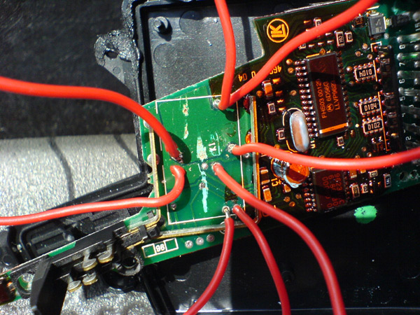

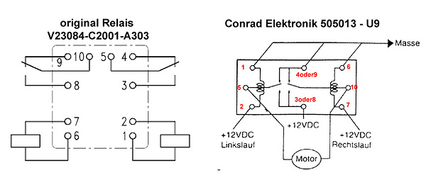

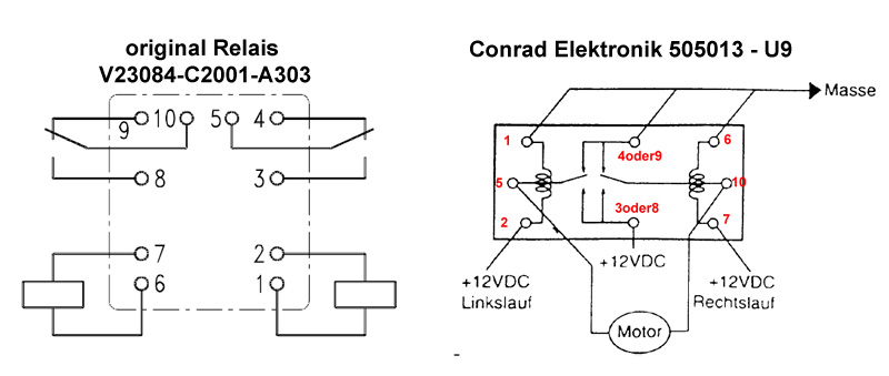

dieses hervorragend gemachte Forum =D> hat mir schon viel weitergeholfen auf der Suche nach der Ursache für den defekten Fensterheber. Jetzt habe ich mir entsprechend dem KB-Beitrag von hillbilly das Motorumpolrelais besorgt, beim Basteln aber leider festgestellt, dass beim meinem :ford: Baujahr 96 ursprünglich ein anderes Relais (V23078 - C1002 - A303) verbaut war. Mir ist es noch nicht gelungen, das Relais so anzulöten, dass der Fensterheber wieder läuft. Kann mir jemand weiterhelfen? :pray: Welche Pins müssen wohin auf der Platine?
#34
Hi Rappelkiste,
die Relais, die bei Dir verbaut wurden, sind so ziemlich in jedem SGA zu Einsatz gekommen. Wenn Du Dir die von hillibillyhast genannten Relais besorgt hast, dann solltest Du hier click.gif eigentlich alles finden. Oder habe ich Deine Frage falsch verstanden.
Die Original-Relais sind fast nicht zu bekommen auf dem freien Markt. Diese in geringen Stückzahlen zu ordern, geht bei den normalen Elektronikhäusern gar nicht. Daher hat hillibilly auf das Conrad-Ding zurückgegriffen, das funktioniert ganz gut.
Ich selber habe hier noch einige kompatible Relais vom Hersteller Hongfa liegen. Die hatte ich vom Gast bigBB bekommen, der weiter oben einen Beitrag geschireben hat. Die passen direkt in die Original-Elektronik. Die Conrad-Dinger sind mit Drahtbrücken zu verkabeln, funktionell aber identisch.

Hallo Meschi,
mein Problem ist, das die Platine anders aussieht als im KB-Beitrag von hillbilly. Daher kann ich mit dem Schaubild des Originalrelais nicht viel anfangen. Ich verstehe einfach nicht, wie ich die Drahtbrücken der Platine, bzw. dem Relais zuordnen muss. :-k

Hi Rappelkiste,
wenn Du im KB-Beitrag von hillibilly die Zeichnung mit den Relais vergleichst
dann wirst Du feststellen, dass dort jeweils identische Pinnumerierungen vorhanden sind. Wenn Du nun daher gehst und nachschaust, wo z.B. der Pin 1 des Originalrelais auf der Platine platziert war, dann muss dort der Draht angelötet werden, der beim neuen Relais mit Pin 1 verbunden ist.
Hier gibt es übrigens das Datenblatt des kompatiblen Hongfa Relais, vielleicht hilft Dir das ja weiter.

Hallo Meschi,
herzlichen Dank für Deine Bemühungen. Weder auf der Platine, noch auf dem Relais, das im übrigen beim Auslöten kaputt gegangen ist, kann ich Nummerierungen finden. Das ist ja grade mein Problem. Die Pins beim alten Relais sind auch völlig anders angeordnet als im KB-Beitrag.
Mit einem Messgerät bewaffnet, habe ich mir eine Belegung zusammenreimen können. Ob sie wirklich stimmt, weiß ich aber nicht. Seltsamer Weise liegen bei Betätigen des Schalters für den Fensterheber je nach Richtung + oder - 12 Volt an, sobald ich die Platine aber mit dem Motor verbinde, zieht das Relais nicht mehr an. Irgend etwas ist da noch faul. :-k

Hallo Meschi,
und genau das ist mein Problem. Die Lötaugen auf meiner Platine liegen total anders. Damit das etwas klarer wird, habe ich mal ein Foto gemacht:
Ich habe, wie bereits geschildert, mit einem Messgerät die naheliegenste Belegung herausgefunden, leider aber mit dem Ergebnis, dass die 12 Volt bei Betätigung des Schalters nur dann anliegen, wenn der Motor nicht angeschlossen ist. :?: :?: :?: Muss man das verstehen können?
