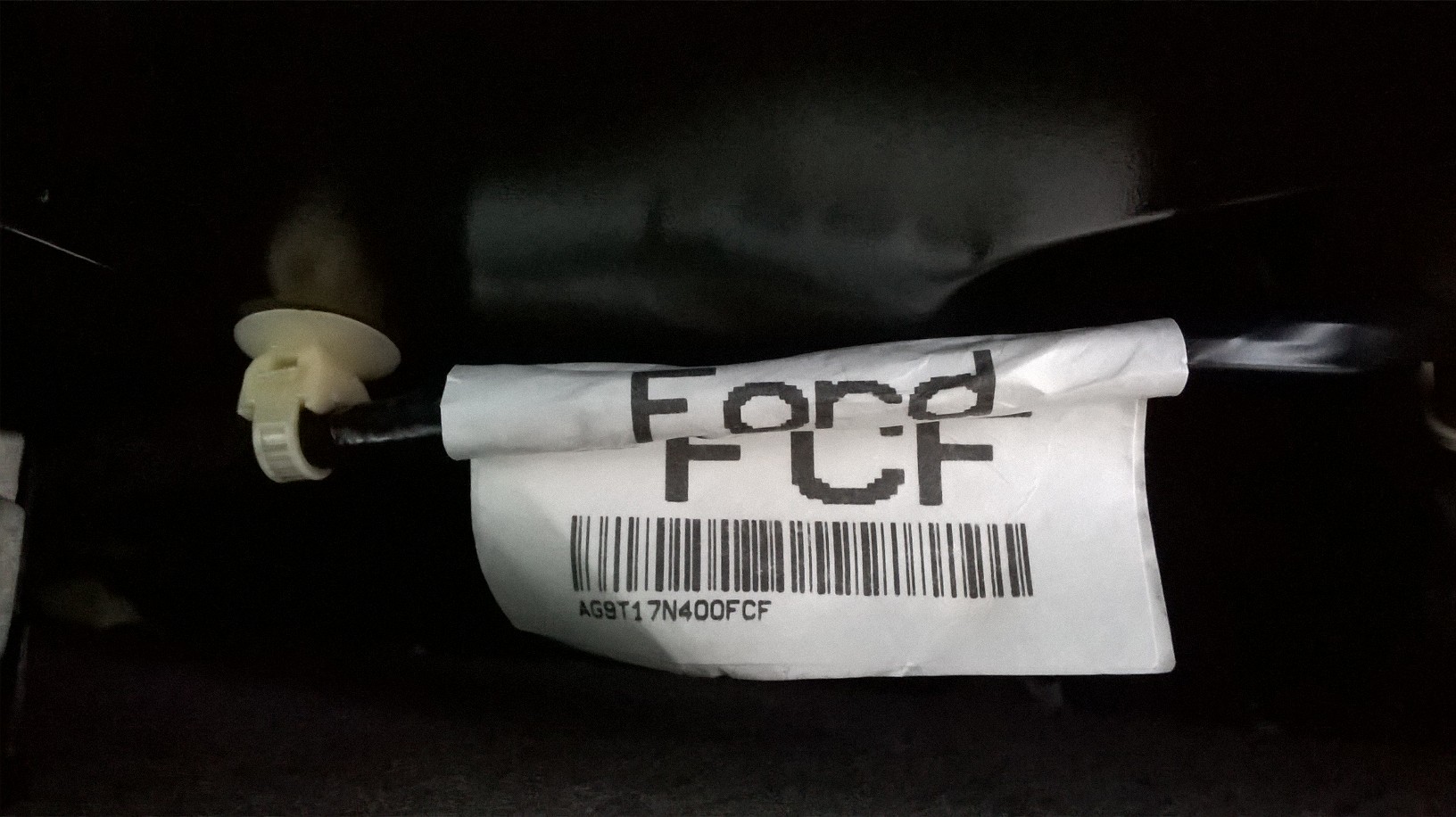

Ich habe es geschafft die Abdeckung zu entfernen, wenn mir auch eine Blechklammer in die Verkleidung gesprungen ist, (ich hoffe man kann sie nachkaufen, Teilenummer?) und für mich sieht das Kabel nicht erneuert aus. Ford FCF AG9T17N400FCF steht auf dem Kabel.

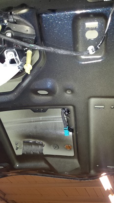

Die komplette Klappenverkleidung muss abgebaut werden.
Im Bereich der rechten Heckleuchte befindet sich die Steckverbindung.

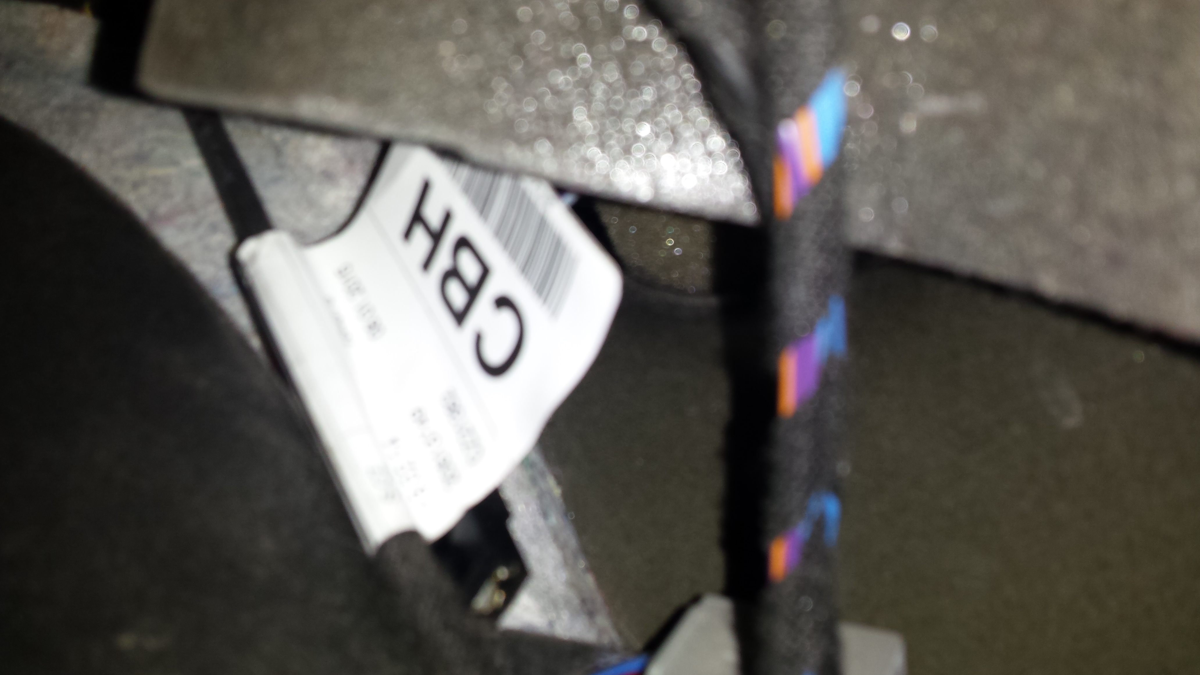

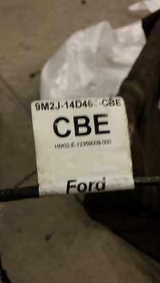

Oder überprüfe die Teilenummer des Kabelstrangs und zwar die 3 Buchstaben.
Teilenummer alt : CBE Teilenummer neu : CBH

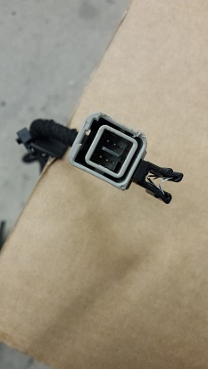

Das ist mal der Stecker. Ansicht bei abgebauter Verkleidung :
Stecker : Ausführung alt.

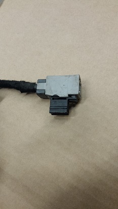

Hier Kabelstrang alt :
Hier der neue :
Und hier der neue Stecker :
