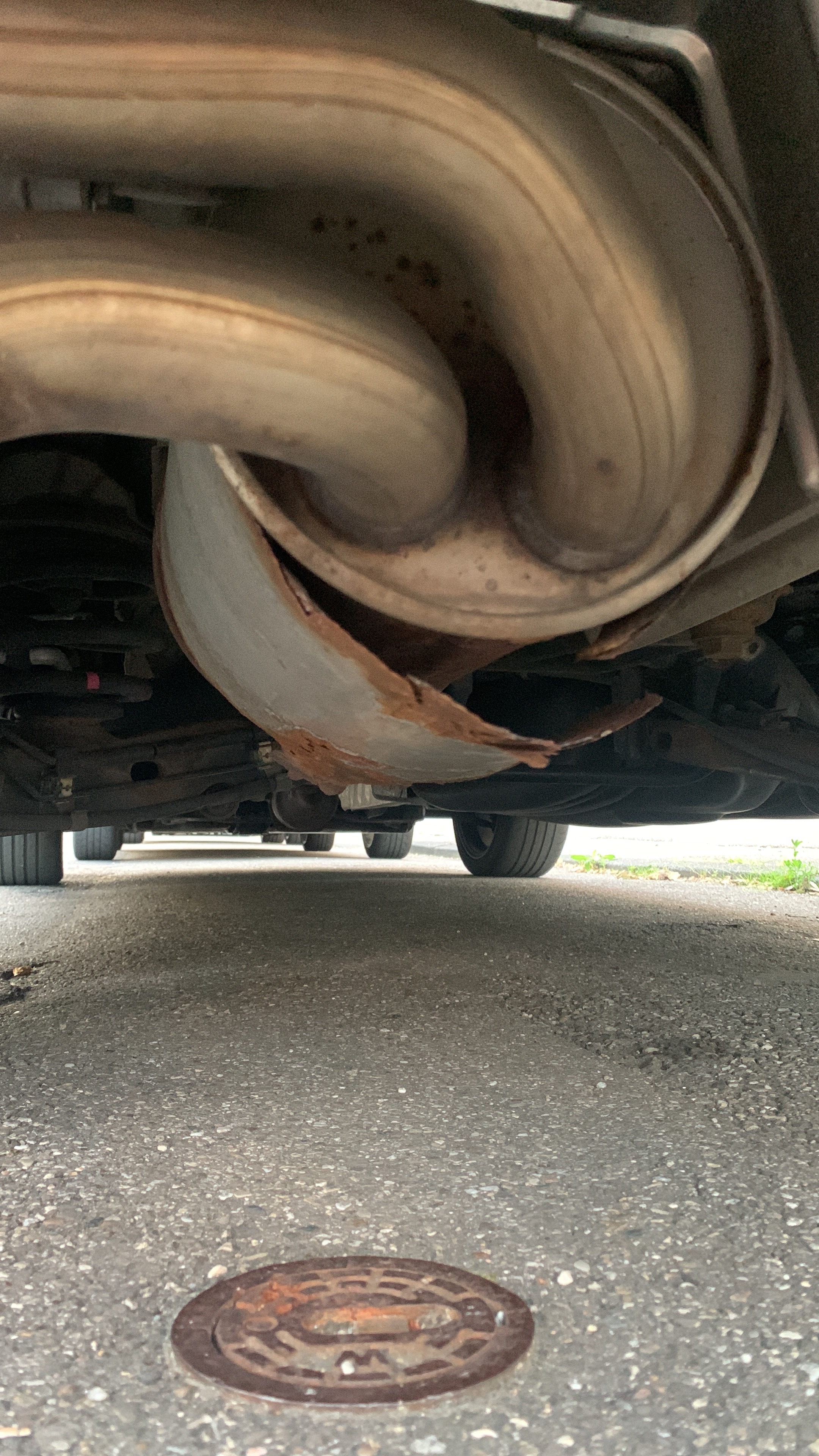

Habe ich noch irgendwas übersehen, oder ist das Teil falsch geschweißt?
Gibst es vielleicht 2 Ausführungen von hinterem Haltegummi dafür?

Was hat der gekostet?
Für mich sieht das so aus, dass das obere Rohr „zu weit oben verläuft“.
Der nächste Knick nach dem Bogen (raus aus dem ESD) kommt ja auch viel später.
Der Abstand zwischen den Rohren ist größer.

Mit Werkstattmitteln anpassen…
Wo ist das Problem?
Die Aufhängung ist bei beiden (ungefähr) an derselben Stelle.
Verlauf vom Auspuffrohr ist nicht von Bedeutung.

Entweder reklamieren oder umschweißen
Das er nicht reinpasst.
Naja, sobald das Auspuffrohr das Bodenblech zu durchdringen verlangt, ist der Verlauf schon von Bedeutung ![]()

Umschweißen will ich nix, dann ist der Korrosionsschutz ja vom Start weg nicht vorhanden…
Ist verpackt und geht zurück.
Nicht das Bodenblech, sondern die Seitenstrebe an welcher auch das Blech dran ist.
Die haben 3 Stück für dem 7M. Ich habe den 2-teuersten genommen…

Hast du schon beim Hersteller nachgefragt?

Noch eine Frage zu deinen beiden Haken:
Sind diese parallel zueinander gewesen?
Wenn nicht, dann war’s eindeutig falsch geschweißt.
Denn in eingebautem Zustand müssen ja beide Haken waagerecht in den Gummis stecken.

Für mich sieht das so aus, als ob man den Halter ein bischen richten muss.
Wahrscheinlich Transportschaden …
Zweitteuerster aus dem Link wäre Walker , das passt eigentlich immer gut
Den gab es aber nicht.
Jetzt habe ich den Bosal bestellt.
Warte mal bis Dienstag. Ich habe 2 andere bestellt. Theoretisch müssten beide passen, glauben tue ich das aber erst wenn er wirklich drin ist.
