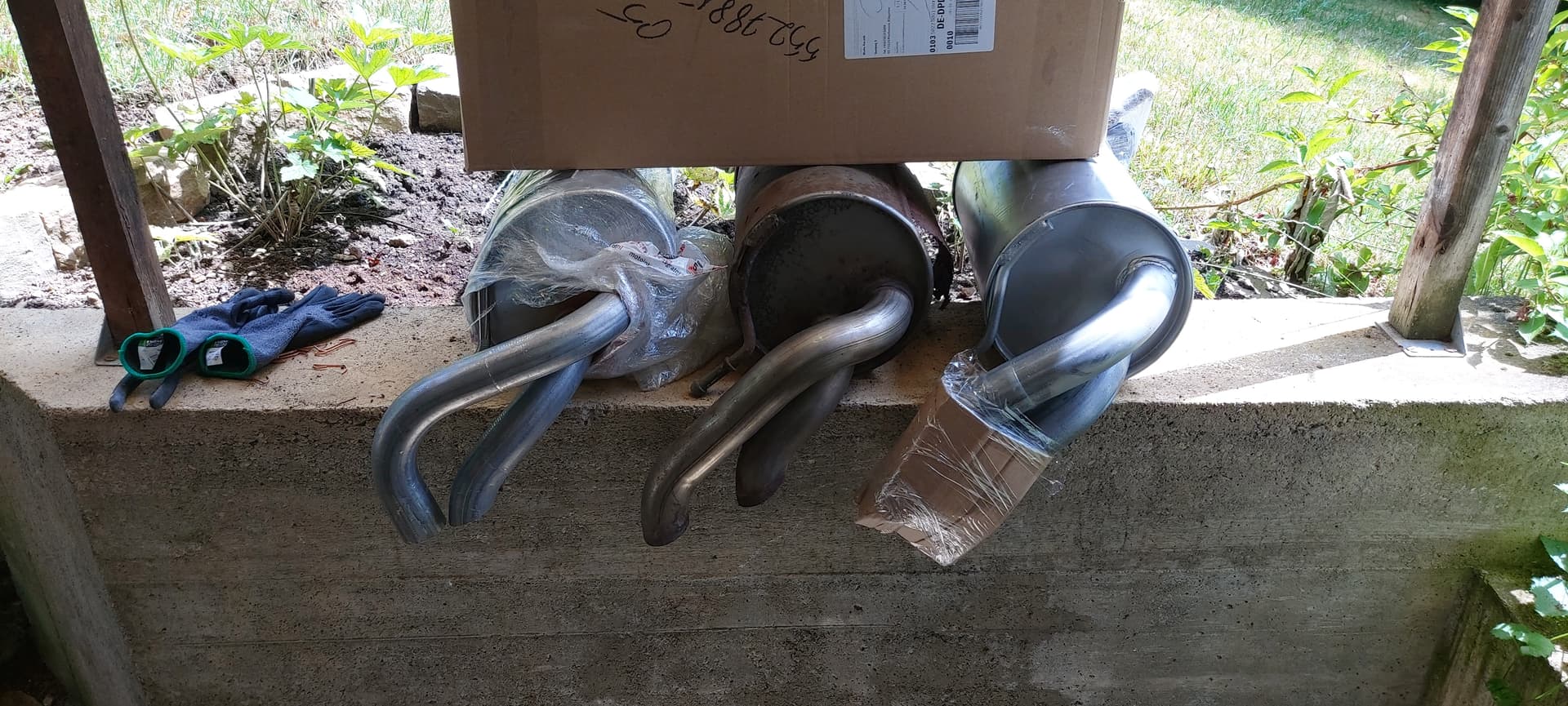

OK, in der Mitte der alte, links der BOSAL, rechts der NoName:

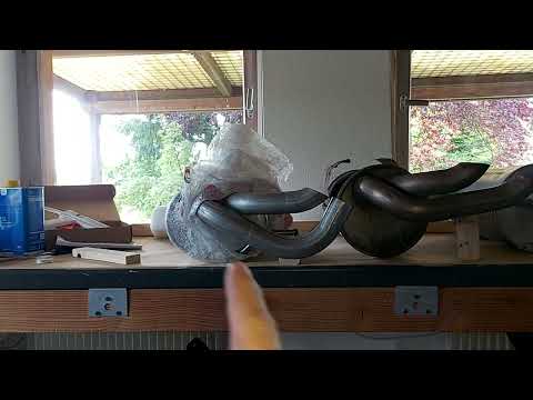

Vom hingucken her würde ich sagen, dass der BOSAL wieder nicht reinpassen wird, der NoName aber sehr wohl.
Das lange Rohr beim BOSAL ist einfach so geformt, dass es mit der Karosse kolliiert. Laut Hersteller sollte es aber passen:
BOSAL | 154-317
In welchen Sharan bitteschön soll der BOSAL 154-317 reinassen?
Viele Grüße!
Marko
Könntest du das Gruppenfoto bitte noch einmal machen mit waagerecht eingestellten Haltestiften.

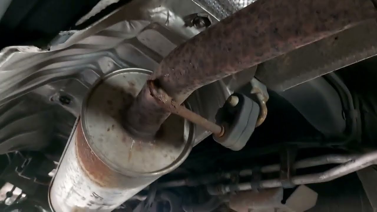

Die Mittellinie vom oberen Rohr darf nur unwesentlich (max. ca. 1 cm) höher liegen als der hintere Haltestift.
Sonst kollidiert das Rohr mit dem schrägen Karosseriestück, an dem der Träger der AHK befestigt ist.
(Ohne AHK ist hier vermutlich die hintere Stoßstange befestigt.)
Es reicht völlig zu sehen, dass die hintere Halterung beim BOSAL unterhalt des langen Rohres liegt.
Ich habe die Hände gewaschen und bin gleich auf dem Weg zur Arbeit. Ich schau mal ob ich es heute Abend nochmal mache.
Wenn wenigstens der NoName-Ebay-Endschalldämpfer auch seinen Haltepunkt hinterm Rohr verstecken würde, dann könnte ich mir ja noch vorstellen, dass mein Sharan komisch ist und der letzte Dämpfer dahingebogen wurde. Aber der neue Ebay-Dämpfer wird passen, der BOSAL nicht.
Im Moment siehte so aus als ob ich einfach den NoName dran mache und feritg. Ich würde aber nur gern verstehen was ich 2x mit Maken-Dämpfern falsch gemacht habe…

Vermutlich passen alle 3 rein.
Warum?
Weil das Ganze relativ viel Spiel hat und durch drehen um das Eingangsrohr man genug verstellen kann. Die Haltegummis lassen sich ausreichend dehnen.
Außerdem kann der Verlauf der Ausgangsrohre variieren je na Position der Öffnung im Topf.
Somit müssen die Teile nicht identisch aussehen um zu passen.
Jetzt fehlt noch der Vergleich - einfach die anderen Töpfe montieren.

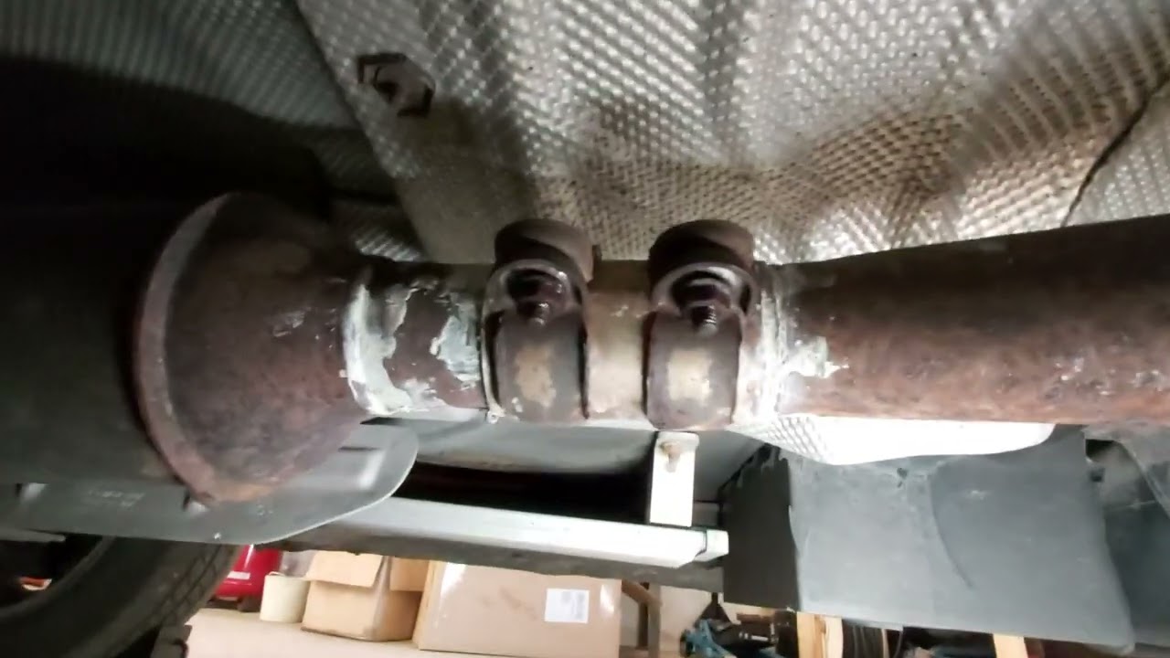

Die Lösung des Problems habe ich hier zusammengefasst:
Wer auf immer als letztes vor mehr als 12 Jahren den Mittelschalldämpfer montiert hat, der hat das Rohr nicht über den Vorschalldämpfer gekriegt und daher einfach mitteils Blech die beiden Enden stumpf aneinander monitiert. Dadurch war der Abgasstrang aber 3,5cm zu lang (die 2cm im Video waren noch bevor ich angefangen hatte zu flexen).
Dadurch hing der Endschalldämpfer 3,5cm zu weit hinten und 3cm zu weit hoch und ist natürlich mit der an der Stelle schrägen Strebe kollidiert. Einige Schalldämpfer (wie das Ebay-Teil) waren da so geformt, dass es gerade so mit 1cm Luft noch gepasst hatte, andere, denen diese Luft fehlte, sind angestoßen.
Ich habe die Flex angesetzt, die richtige Länge eingestellt und schon haben sich alle Probleme in Luft aufgelöst:
Das nächste Mal werde ich zuerst Ursachenforschung betreiben, dann hätte nämlich auch das erste Teil von letzter Woche reingepasst.
Marko

Die Gummis hängen normalerweise alle senkrecht.
Wenn Gummis schief sind, dann stimmen Abstände oder Längen nicht.
