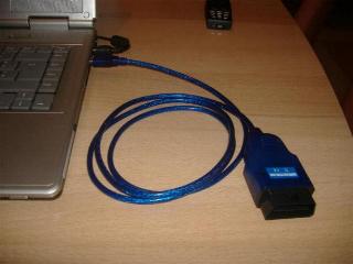

Um die Software einsetzen zu können, benötigt man noch ein Diagnose-Interface, mit dessen Hilfe man den Laptop an die OBD-Diagnose-Schnittstelle anschließt. Es gibt einige Anbieter von solchen Diagnose-Interfaces. Man sollte jedoch darauf achten, dass explizit dabeisteht, dass das Interface mit der VAG-COM Software in der Version 409 (!!) zusammenarbeitet. Je nachdem wie alt der zur Verfügung stehende Laptop ist, benötigt man ein Diagnose-Interface mit USB-Anschlusskabel oder seriellem Anschlusskabel. Einige User im Forum haben bereits gute Erfahrungen mit den Interfaces gemacht, die bei Ibäh vom Verkäufer Carscantool [EDIT: Der Verkäufer soll lt. jensencom jetzt „obdtool“ heißen] für ca. 30 € vertrieben werden.

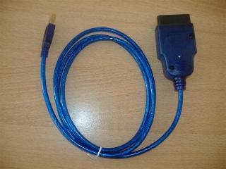

So sieht das Kabel aus:
Habe es mal aufgeschraubt, die Platine ist sauber verlötet und es sind gute Bauteile benutzt worden. Lieferumfang : Kabel mit ausfürlicher Beschreibung zum Kabel mit Links von hilfreichen Seiten im Internet. Weiterhin eine Treiber-CD für das Kabel

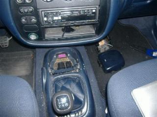

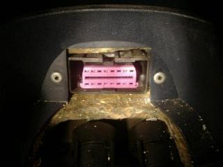

Beim SGA befindet sich der OBD-Stecker bis Baujahr 5/2000 hinter dem Aschenbecher.
Ab 5/2000 wurde der Stecker oberhalb des Kupplungspedals angebracht.

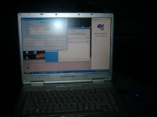

Schritt 4: Die Zündung des Fahrzeuges einschalten und das VAG-COM Programm starten .
Nach dem Testlauf zum finden des Ports kann man die STG anwählen.
