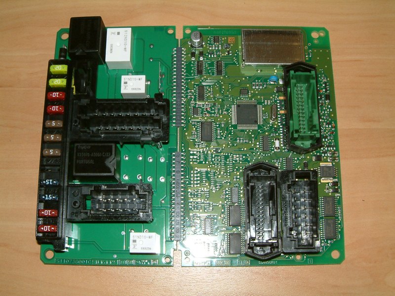

@ Neo: es ist die Multifunktionseinheit.An P2/1 liegt bei Alarmauslösung keine Spannung an.

Ich habe keine Ursache dafür gefunden.Die MFE mal eben öffnen und prüfen ob das Alarmhornrelais nicht angesteuert wird oder selbst defekt ist,geht ja auch nicht.
vielleicht hat Dieter bald die Chance dazu
In die geöffnete MFE möchte ich dann auch mal einen Blick werfen.
Och, sind nur 6 Schrauben TX20
Dann fällt Dir die Leiterplatte schon entgegen.
Das Alarmhornrelais ist das schwarze zwischen P2 und P4:

Ich würde mal prüfen, ob das Alarmhorn-Relais evtl. defekt ist.
Es ist ein Power-K-Relais von Tyco Automotive, Typ V23076-A3001-C132.
Ich hab davon ein Datenblatt auf der Festplatte:
Zu bekommen sollte das Relais z.B. bei Spoerle sein.

Die ZE die noch bei mir im Keller lag verrichtet ihren Dienst nun bei Dieter im Auto, Fehler weg, Komfortblinker an

Na klar werde ich die MFE kontrollieren und ggf reparieren,
