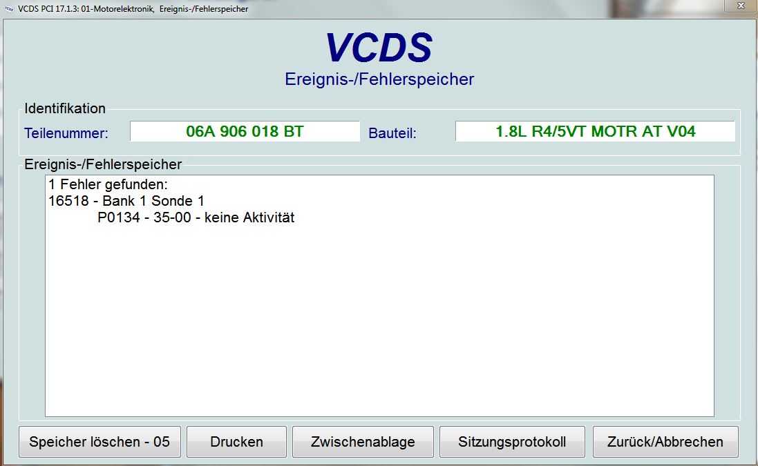

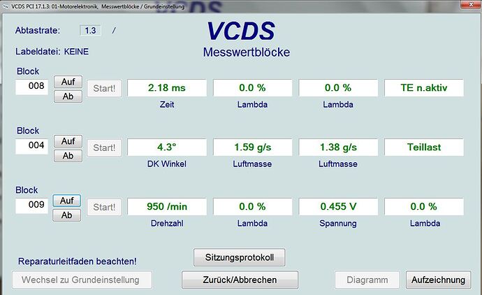

Aber langweilig wirds nicht, denn ein neuer Fehler ist da:
letzes Jahr kam es auch mal, da war irgendwas von Sondenheizung drin gestanden, dann wars ne Weile weg und jetzt kommt - keine Aktivität -

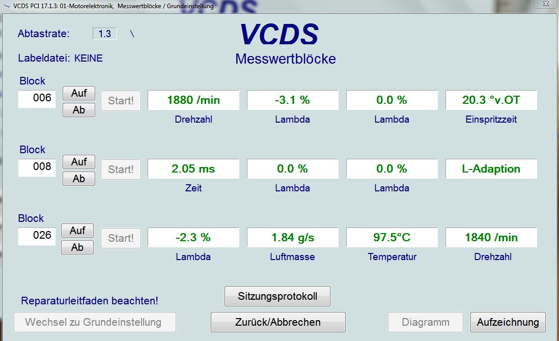

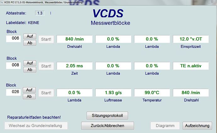

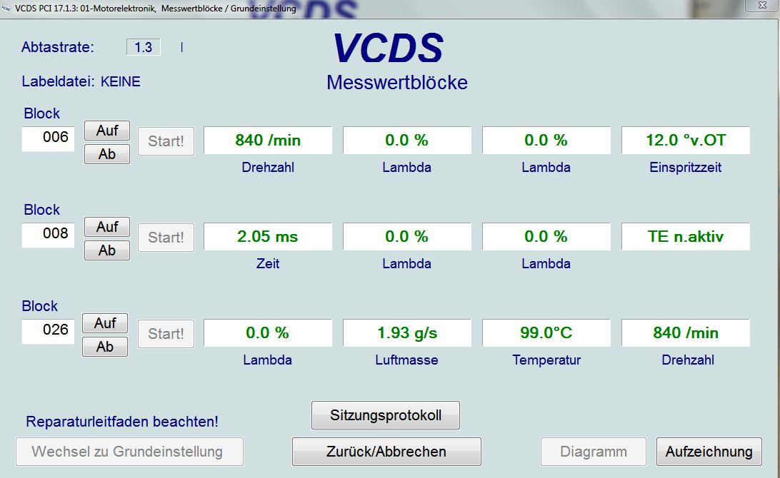

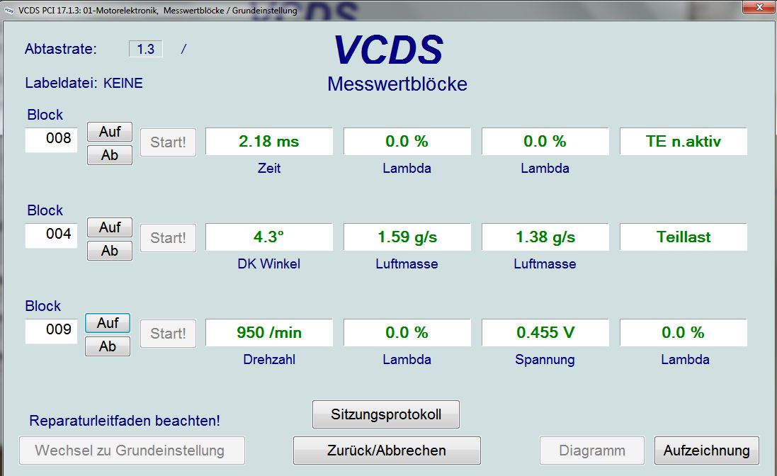

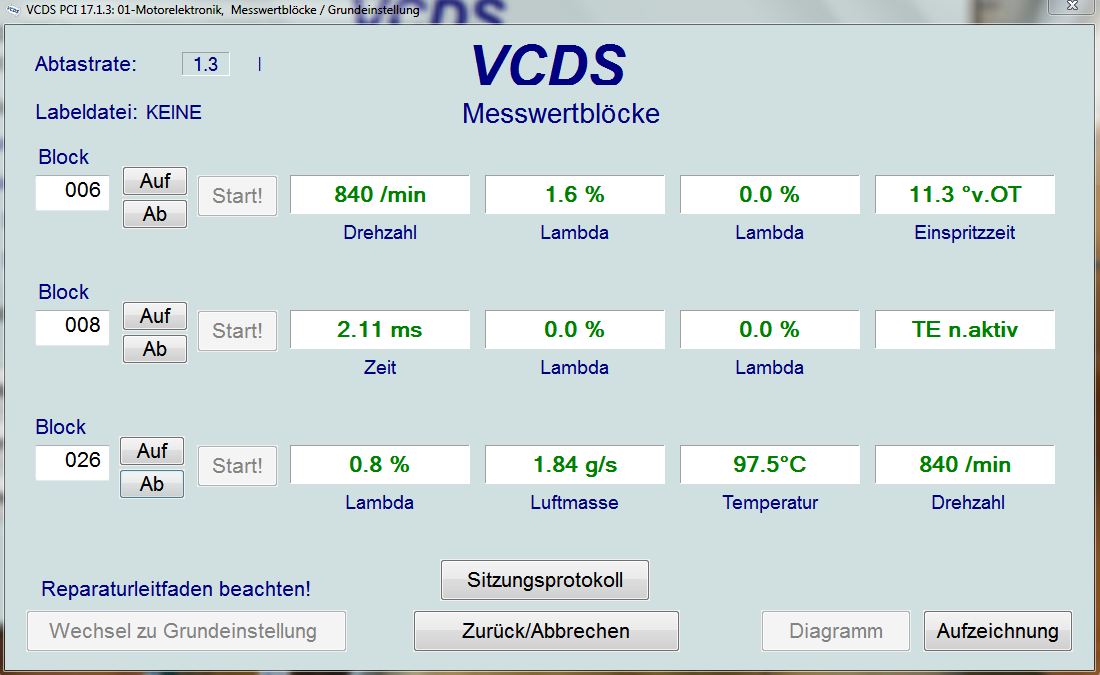

habe hier ein paar MWBs angeschaut, weiß aber nicht welche Werte für was stehen; jedenfalls ist im Block 8 im Feld 2 und 3 immer 0 %.
In den Blöcken 6 und 26 ändern sich die Lambdawerte, je nach dem wie stark ich Gas gebe.
Könntet ihr mir ein wenig erläutern was die Werte bedeuten oder ein Link dazu mit Anleitung wo ich das nachlesen kann?!
Gleichzeitig ist mir aufgefallen, dass mit der Motortemperatur was nicht stimmt, is ja fast bei 100 Grad :slight_smile: - wie man auf den Bildern sehen kann.
Nachgeschaut und der Ventilator springt gar nicht an - sonst is er ja immer bei 92 bis 94 Grad angelaufen…
Höchstwahrscheinlich ist der Vorwiderstand vom Kühlerlüfter wieder hin. Gut dass Winter ist, is mir noch gar nicht aufgefallen beim Fahren.
