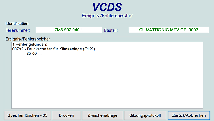

Ist dieser Fehler nicht ein Zeichen, dass der Druckschalter der Klima ausgelöst hat, weil Zuwenig/Zuviel Druck in der Anlage ist ?
Leider meist Zuwenig aufgrund eines Lecks…
Kann mich erinnern, dass ein Fehler im Motorsteuergerät abgelegt ist, der sich nicht löschen lässt, wenn der Druckschalter selber defekt ist…

Der Fehler wurde schon behoben, ich brauche das Bild für unsere Pedia.

Roman bist du dir sicher, das der Fehler behoben wurde?
Hast du die Steckkontakte der Klimatronic schon geprüft auf Korrosion?
Am Druckschalter liegt es ja nicht, da erneuert.
Fehler ist schonwieder da, muss ich mir bei Gelegenheit nochmal genauer ansehen
