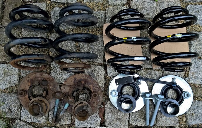

Gekauft hab ich SPIDAN 86350 welche der 7M0511115AE entspricht.
Sportfahrwerk mit AHK. Farbstriche sind wie bei VW die gleichen.
Die Koppelstange vom Nivausensor des Xenon war auch fest und der Halter auf der Achse dadurch kurz vorm abreißen.
Nivausensor hat mein Vorbesitzer mit einer „unbekannten Masse“ schon mal repariert so das der auch noch neu kommt.
(fehlt auf dem Bild da Herm*** wieder mal bummelt)
Fahrzeughöhe hinten ist nun auf 70-71 cm abgesunken.
Mal sehn wie es in einem halben Jahr ist.
