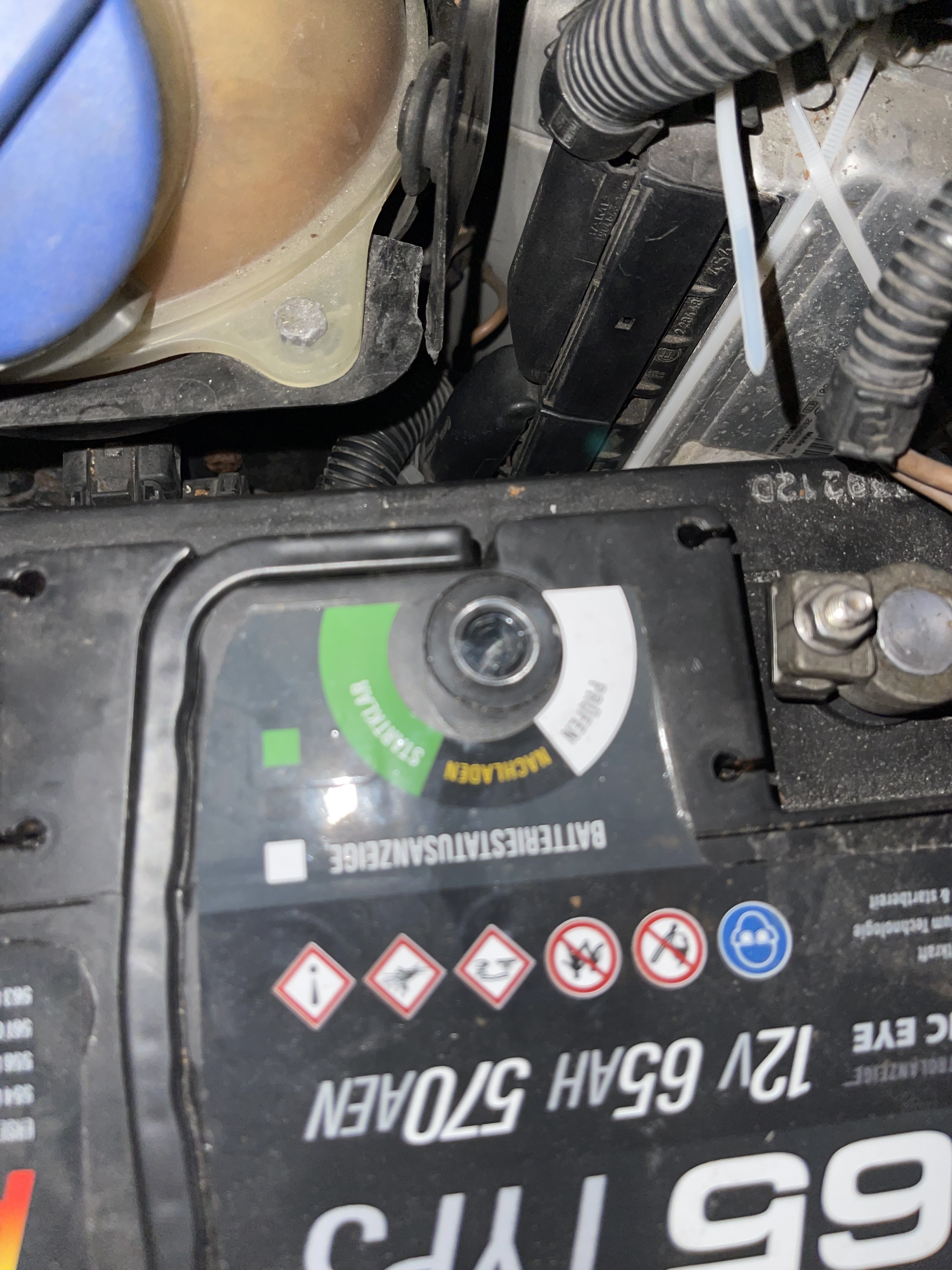

mein Sharan 2.0 / 7M9 von 2001 hat vor einem ca Jahr einem neue Lichtmaschine und Batterie (Indikator zeigt grün)bekommen lädt aber immer nur auf 11,7 V.

Der Indikator ist für die Tonne.

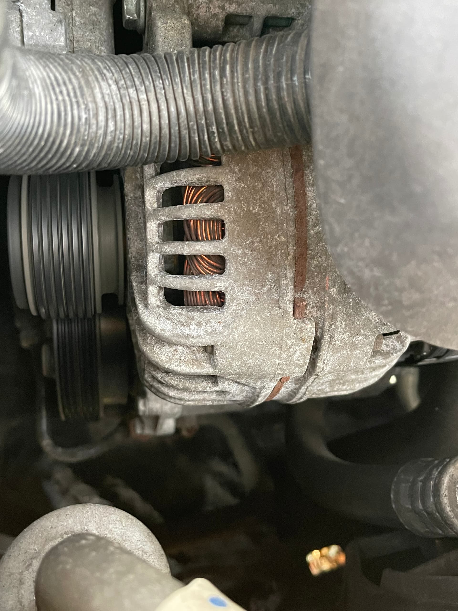

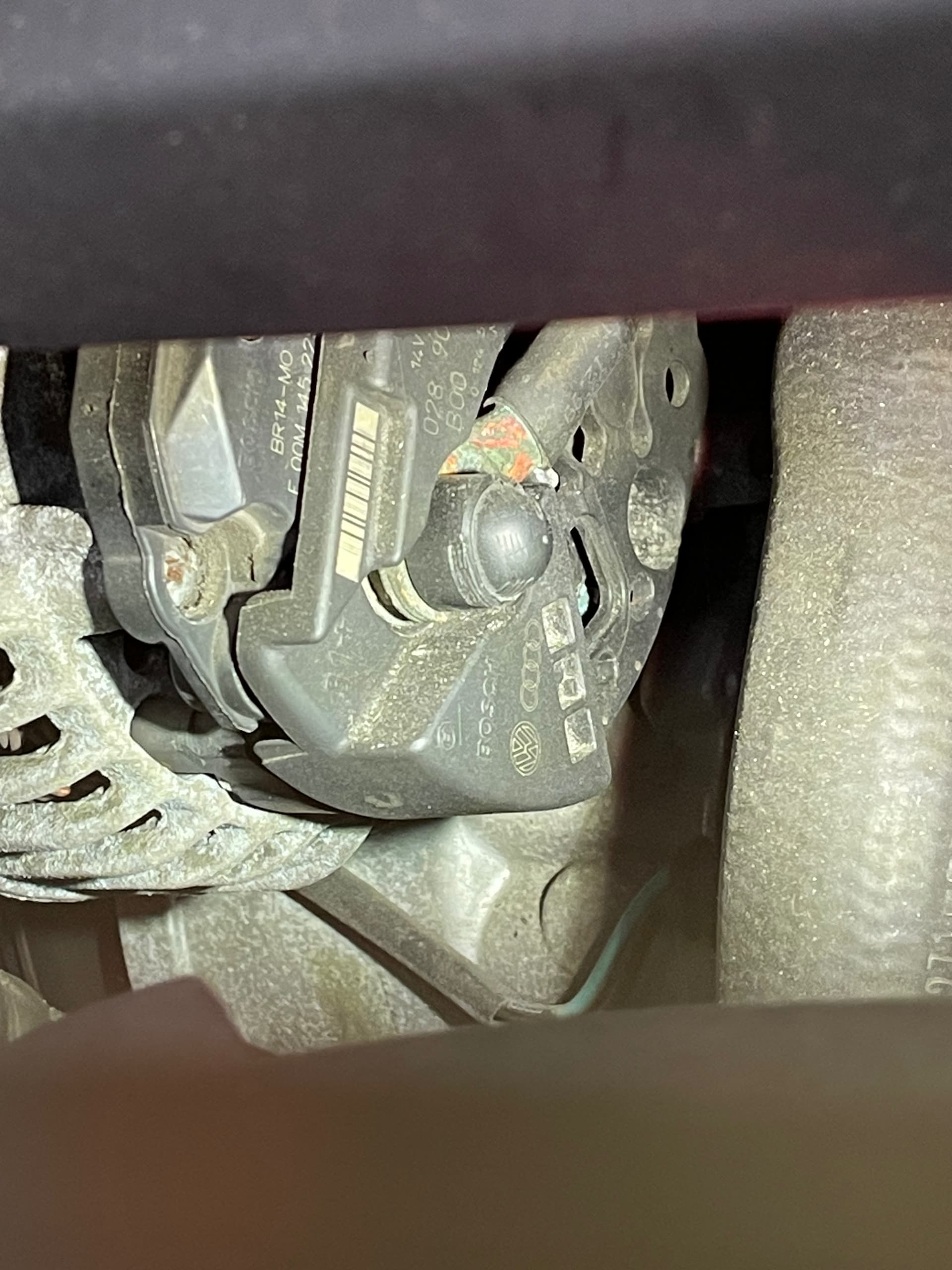

welche Spannung misst du direkt am Ausgang des Generators (plus am Kabel und Masse am Gehäuse)?
Bei meinem damaligen Sharan war der Massekontakt beim Starter, über welchen auch geladen wird, vergammelt. Deswegen hatten wir nur so 13,4V an der Batterie beim laufenden Motor. Am Generator jedoch 14,3V. Hab damals kurzfristig ein neues zusätzliches 25mm2 Massekabel vom Generator zur Batterie gezogen, da ich das Masseproblem zwar messen, aber nicht sehen konnte. Erst beim nächsten Ölwechsel hab ich dann das ursprüngliche Problem entdeckt. :wink:

13,7 V am Generator,
13,3 V an der Batterie.

Miss mal bitte bei laufendem Motor:
Generatorgehöuse - Minuspol Batterie
Generatur-Plus-Ausgang - Pluspol Batterie
Dann weißt du, wo das Hauptproblem liegt (in der Masse- oder Plusleitung).
0,4 V Spannungsabfall ist schon sehr viel. Könnte aber gerade noch die Grenze sein um das Kabel zu retten. Ich gehe davon aus, dass das Kabel, wenn der Motor läuft und ein paar Verbraucher an sind deutlich warm oder sogar heiß wird. Da könntest du noch rechtzeitig reagieren und eine neue Ring Öse verpressen und den Sicherungskasten blank zu machen. Dann sollte das Problem schon behoben sein.
