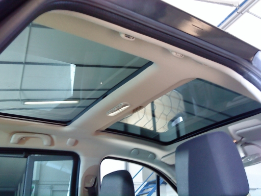

Was ich mir aber vorstellen könnte, wäre z.B. ein Panoramadach vom Peugeot 205, damit konnte man damals mehr als die Hälfte vom Dach „öffnen“. Die Konstruktion empfand ich damals als einfach und trotzdem optisch und funktionell sehr ansprechend.
Schau mal unter Wiki click.gif unter Sportmodelle gibt´s drei Bilder von einem GTI mit Panoramadach… leider nur von außen.
Und wenn man Glück hat, bekommt man sogar zwei von den Dingern auf dem Dach eines SGA 8)
