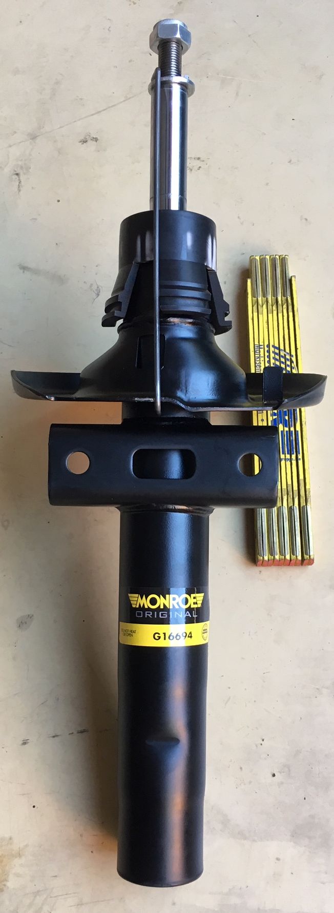

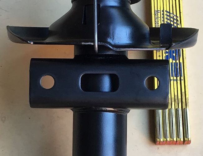

Ich habe die Monroe G16694 reingemacht. Die sah aus wie der originale Stoßdämpfer.

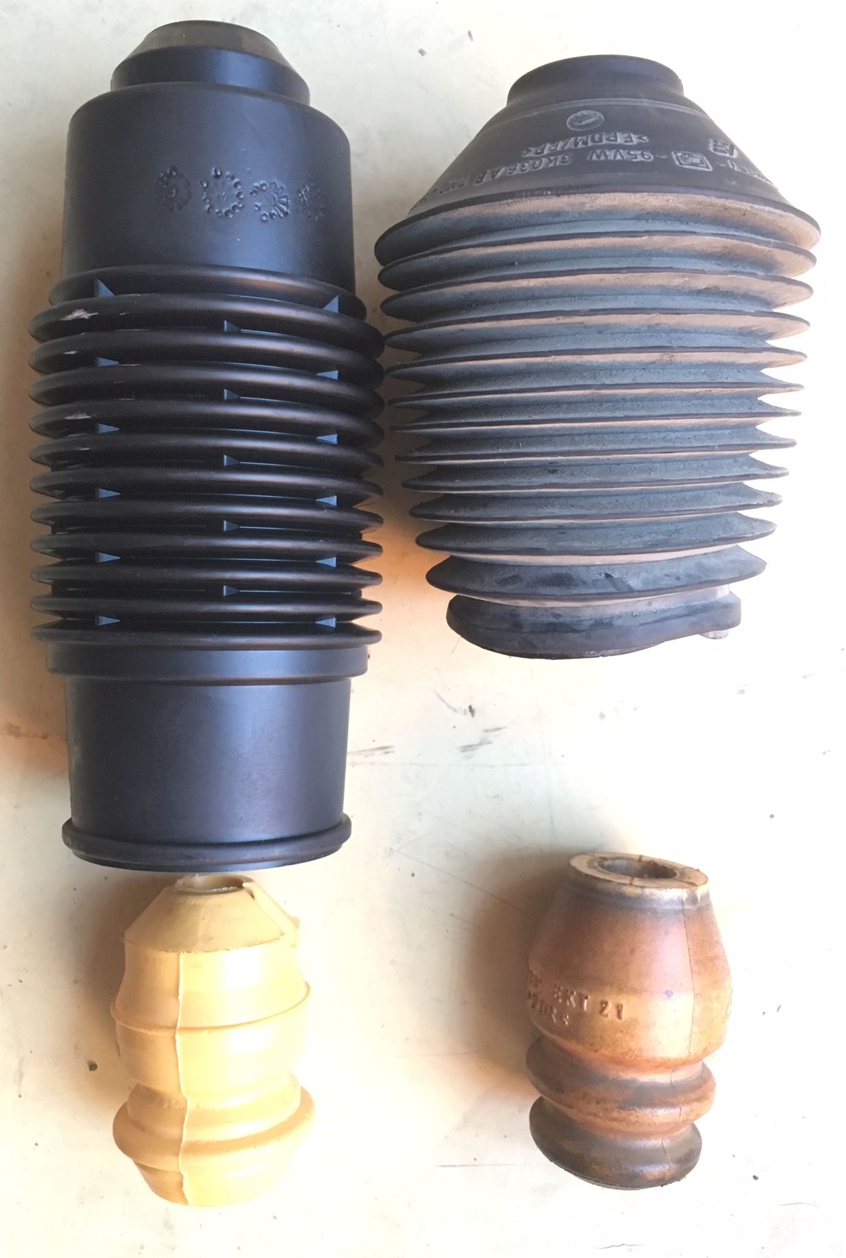

Die hat den Kunststoffadapter schon mit und es passt die original VW Staubschutzmanschette.
Die Monroe Staubschutzmanschette hat mir nicht gefallen.
Den Dämpfer gibt es auch als E4562 mit angeblich mehr Technologie („REFLEX“) und etwas teurer. Habe ich nicht drin, kann ich nicht beurteilen, ob es etwas bringt.
