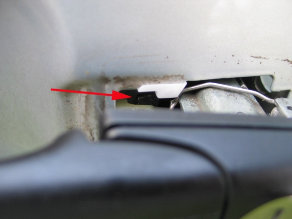

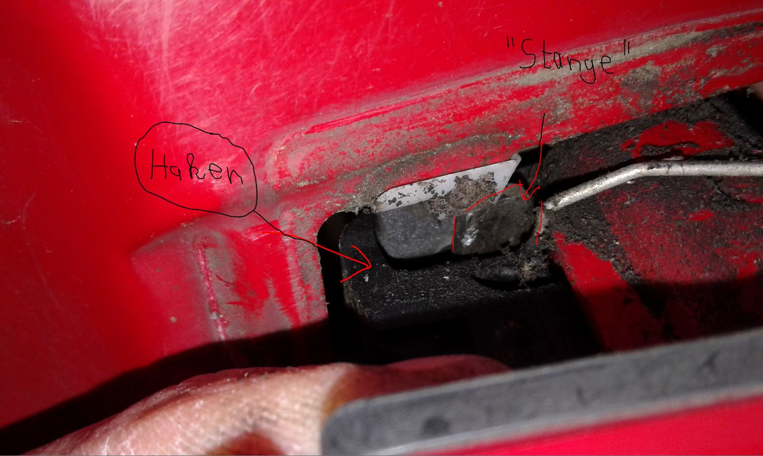

Bin an der Türgriff-Methode dran. Schraube 1 ist raus und nicht :smiley: in der Tür gelandet. Schraube 2 leicht angedreht. Türgriff kommt fast raus aber irgendwie hängt er an einer metallischen „stange“ die von unten kommt. Versuche noch ein Bild einzustellen.
Schlüssel um 45 Grad drehen während du den Türgriff rausziehst.
Hier das Foto zu #5:
Wie rum muss ich drehen nach vorn (auf) oder nach hinten (zu)?
Wenn das Türschloss noch komplett drin steckt kann ich Richtung „auf“ keine 45° drehen. wie oben geschrieben spricht die ZV zwar an aber dann kommt ein Widerstand…
Wenn ich den Griff soweit wie auf den Bild abgezogen habe kann ich den Schlüssel in beide Richtungen drehen, dann ist das Schloss aber schon so weit draussen, dass die ZV nicht mehr betätigt wird.
Aus der Pedia:
Nun den Türgriff in Fahrtrichtung schieben und dann herausziehen. Eventuell verhindert der Schließhebel, dass der Türgriff herausgezogen werden kann. Den Schließhebel mit einem Schraubendreher nach rechts schieben bzw. den Mitnehmer durch Öffnung des Schlosses mit dem Schlüssel zur Seite bewegen.
Manchmal hilft auch einfach nur kräftiges Rumruckeln.

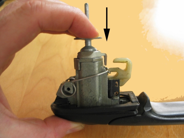

Hier mal der Türgriff im Detail:
Gegenüber von dem „Haken“ sitzt eine Metallnase. (Der Pfeil zeigt genau darauf.)
Diese Nase soll verhindert, daß der Hebel vom Schloss aus dem Haken rutscht.
Die Nase ist aber mit dem Schließzylinder verbunden. D.h. wenn Du den Schlüssel drehst (Richtung egal), dann drehst Du auch diese Nase aus dem Weg. Dann sollte der Hebel leicht aus dem Haken heraus flutschen.
(Das ist meiner Erinnerung nach auch der „offizielle“ Weg.)
Zweite Idee:
Du schreibst, daß Du die 2. Schraube gelockert hast. Dadurch ist der Hebel vom Schloss gelöst und schlackert locker in der Tür herum. Ich könnte mir vorstellen, daß es dadurch schwieriger wird, ihn aus dem Haken herauszubekommen.

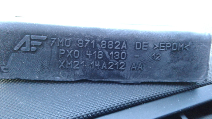

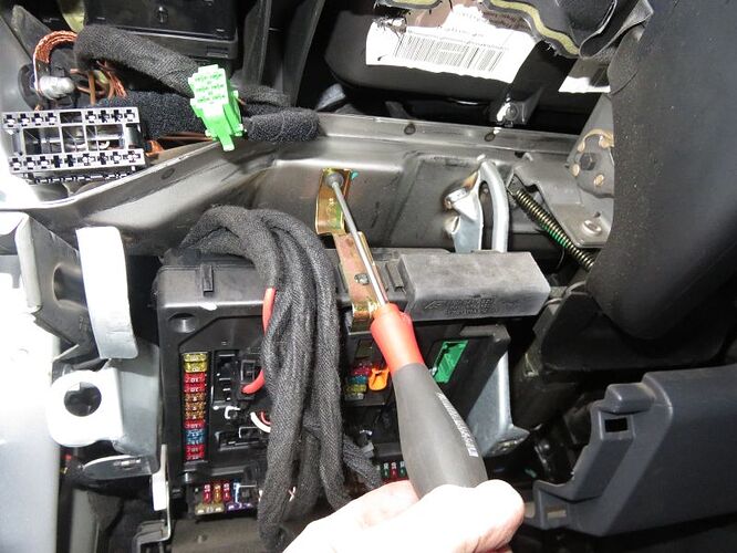

Leider wollte der Hauptstecker an der A-Säule nicht so richtig…also musste ich das Gegenstück festhalten. Dazu Klappe am Sicherungskasten unter dem Lenkrad auf, 2 Schrauben gelöst, Abdeckung geht nicht ab…egal…irgendwie bis zum Stecker durchgewurschtelt…aua…festhalten…ok alles fest biggrin.gif . Irgendwie ist mir folgendes Teil dabei entgegenfallen:
Ich vermute es ist nicht so wichtig, aber weiss jemand wohin damit?
Klebt oben rechts auf der MFE:
