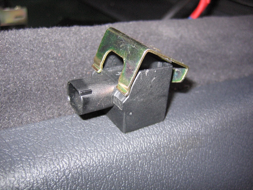

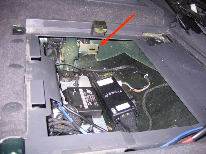

Kann mir bitte einer mal den genauen Einauort und aussehen beschreiben? HAb von einem BAuteil die Nummer abgeschrieben und der Verkäufer beim Freundlichen sagte,das gar nicht verbaut in Ihrem Auto. Ich glaube ihnen aber ja das sie die nummer aus ihrem Auto haben. Kurze rede langer Sinn,er sagt mir der Querbeschleunigungssensor sitzt hinten in der zweiten Reihe und ich habs aud der Zeichnung auch gesehen… Bin ziemlich verwirrt…KAnn mir einer helfen? Fehlernummer war 1423 Sensor für Querbeschleunigung. Vielleicht ja auch mit Foto?!
Eben, ich habe bei mein Golf 3 auch ABS-Sensoren die laut Freundlicher nie im Golf verbaut wurden. Die richtige für den Golf passen aber nicht… Deshalb auch die ansage, die Nummer auf zu schreiben. Ich wurde genau die Nummer holen und nicht das, was angeblich rein gehört…
@ Herr Antje… Hab ich ja getan…nur wußte ich bis zu den zwei Bildern nicht wo das ding genau Sitzen soll und schon gar nicht wie aussehen…nun weiß ich es und nun weiß ich auch das das wohl das Teil ist was ich aufgeschrieben habe…
@ Dsun…Dankeschön für die Fotos…das hilft mir sehr jetzt und ich weiß jetzt das das wohl die richtige Nummer ist die ich aufgeschrieben habe. Kanst du mir sagen ob ich den Sitz Komplett ausbauen muß dafür oder ob ich da so ran kommen kann zum wechseln wenn ich den Sitz ganz nach vorne schiebe? Zum gucken ist ja genug platz aber kann reicht der Platz auch zum ausbauen?
Wegen dem Sensor würde ich beim zweiten Mal den Sitz nicht nochmal losschrauben, aber das ist schnell getan, und man kommt besser ran und kann gleich mal drunter saugen

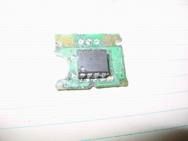

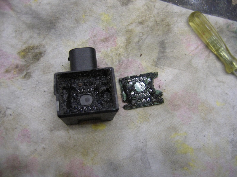

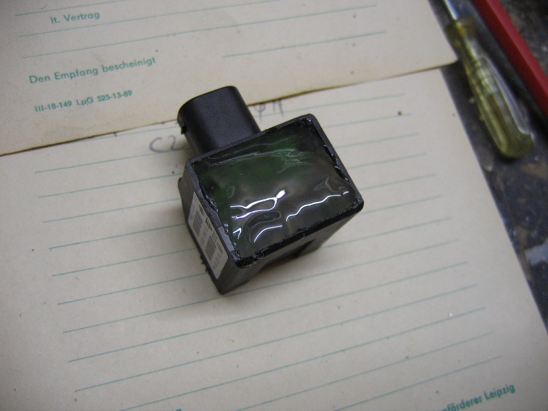

Bei dem Baujahr gab es wohl massenweise Probleme mit dem Sensor bei vielen Modellen des VAG-Konzerns. In einem Golf-Forum habe ich gelesen, dass sich der eigentliche Sensor (Schaltkreis) durch die Vergussmasse von der Platine löst. Da hab ich mir gedacht, kaputter als defekt geht nicht, also Versuch macht kluch…
Vergussmasse vorsichtig(!) entfernen und Platine entlöten, Schaltkreis bleibt stecken:
Ich empfehle natürlich dieses nur zu tun wenn man weiß, welche Seite des Lötkolbens die heiße ist, und was SMD bedeutet Seit der Operation ist Ruhe, und das gesparte Geld ist trotzdem weg… Gruß DSun
Danke Oliver…hab schon mal mit nem Lötkolben gearbeitet,aber sowas hab ich dann doch noch nicht gemacht…ist das viel schwerer als „normales“ löten bzw auf anderen Platinen?
Ist bei dem Pitch (Beinchenabstand) noch relativ einfach. Die Pads verzinnen und dann von oben die Beinchen heizen oder wenig Lötzinn oben drauf, was dann durch die Kapillarkräfte zwischen Beinchen und Pad fließt. Im Zweifelsfall erst mal an 2 gegenüber liegenden Ecken fest heften, die restlichen Beinchen löten und als letztes diese beiden Pins nochmal nachlöten.

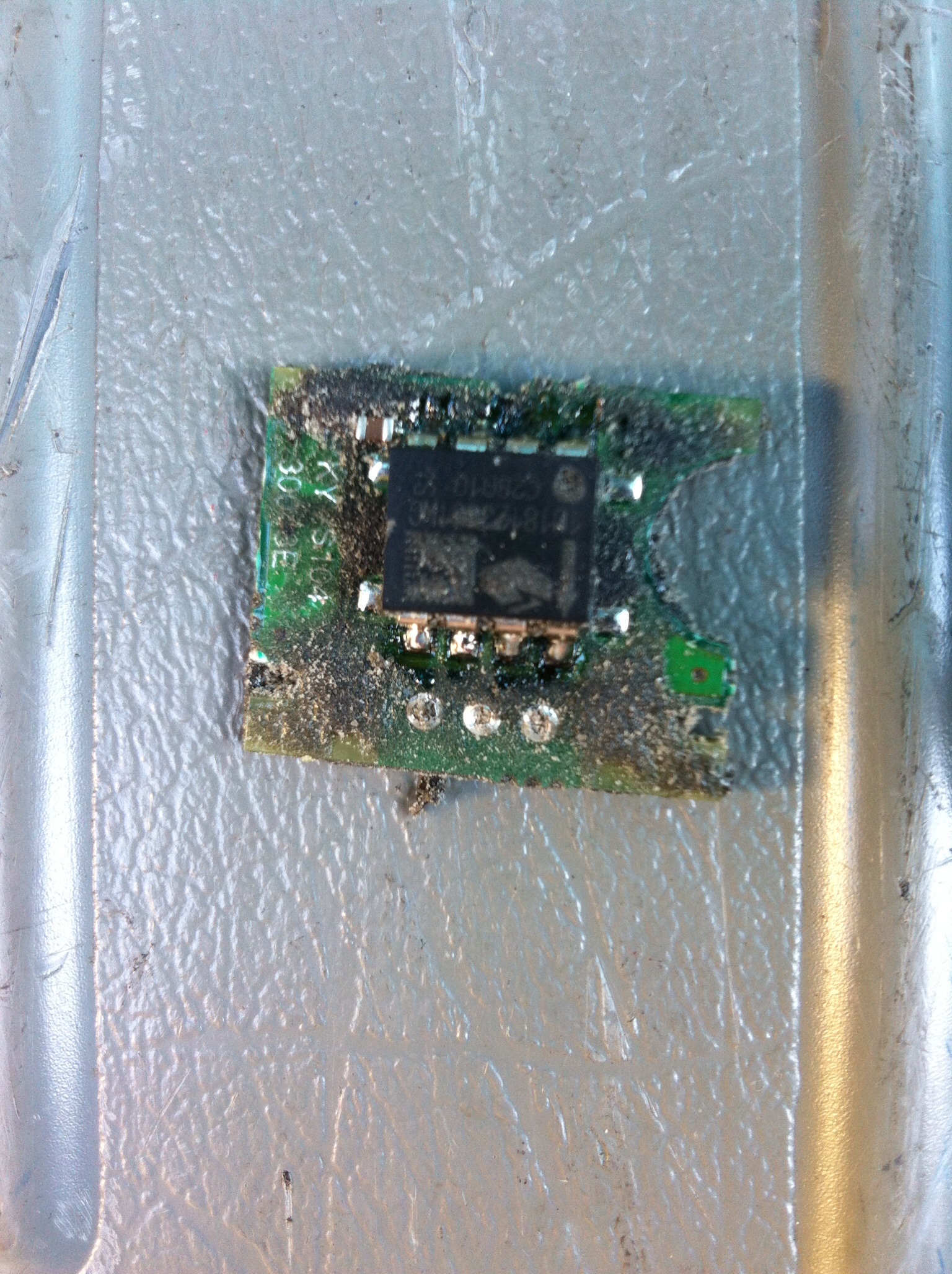

Habe auch einen defekten Querbeschleunigungssensor gehabt und nach diesen Forenbeiträgen repariert. Zunächst leuchtete meine ESP-Lampe ständig und ich habe geglaubt, daß der Sensor nun doch richtig defekt ist. Er ließ sich auch nicht mit dem VCDS in Grundstellung setzen. Antwort des SG „Fehler - Kanal nicht belegt“. Ich also auf den Weg zum Freundlichen um das Teil zu bestellen, war aber mit dem Sprit knapp dran, sodaß ich vorher noch tanken mußte. Als ich nach dem Tanken meinen Sharan startete und das knöpfchen fur die Rückstellung des Tageskilometers drückte, ging die ESP-Lampe aus und mein ESP funktioniert wieder einwandfrei.

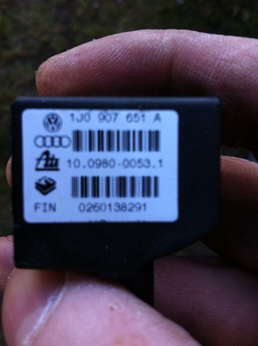

Brauche einen neuen „G200“. (1J0 907 651 A).
Mein Bekannter, freier Autoteilehändler, darf ihn leider nicht beziehen, da hat VAG scheinbar die Hand drüber.
Kostet bei den frdl. von VW rund 160,- und bei Seat stolze 170,–€ incl. MwSt.
Kann mir jemand sagen, ob man die Dinger auch irgendwo günstiger bekommt?
Im Auktionshaus bietet ein Ingenieurbetrieb zwar die Reparatur des eigenen Sensors um ~50,–€ an, das ist bei mir aber nicht möglich, da ich die Platine beim Ausbau zerbröselt bzw. gespalten habe.
