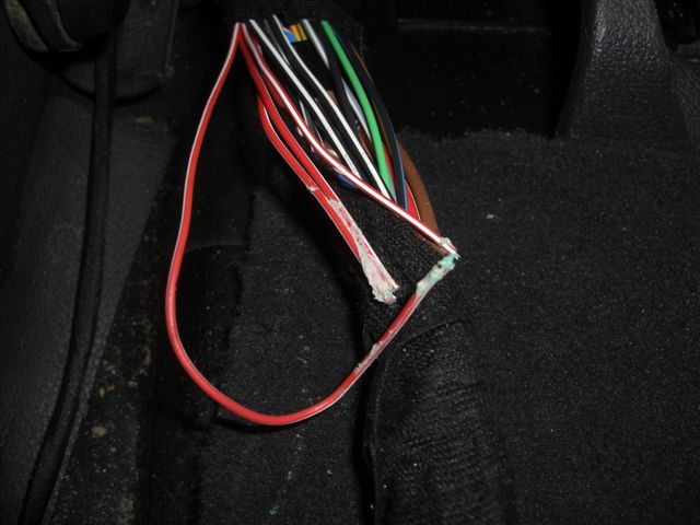

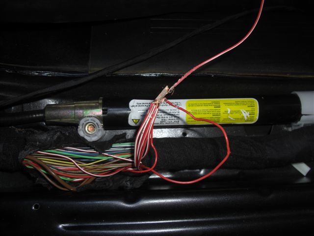

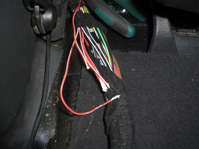

Macht bitte mal Bilder von den vergammelten Kabeln, auf denen auch die Stelle im Auto zu erkennen ist, an der der Kabelbaum gammelt!
DANKE!
Hier sind mal ein paar Bilder vom Kabelbruch.
Das war so in höhe der B - Säule aber mehr zur hinteren Tür.
Ist das oben am Dachhimmel oder unten am Schweller?
Ich denke oben.
Ist aber in dem Ausschnitt nicht genau zu sehen.
Das ist unten am Schweller (gut am pyrotechnischen Gurtstraffer zu erkennen).
Wasser kann dort hin kommen, wenn man im Winter vergisst Frostschutz in die Schweibenwaschanlage zu füllen.
Die Leitung zum hinteren Wischer verläuft auch hier…
Ja das stimmt! Es wurde ein bischen schlecht aufgenommen. Aber zum Glück ist die Wischwasserleitung in Ordnung!
Auch die Verbindungstsellen?
Dort platzt diese gern auf, wenn nur Wasser drin ist und die Temperaturen unter 0 Grad sind.
Also das ist nicht schlecht, das ist ja ein 2005 Modell… wie kann so was passieren ?
da müsste ja das Wasser beim Stecker wo rein kommen und über die Liezen nach unten oder oben kriechen…
Ich hoffe nur das bei meinem Sensor nicht auch so was ist…
wie lange habt ihr jetzt gesucht bis ihr die Schadhafte stelle gefunden habt !?
LG Michi
Man hat sehr lange gesucht nach der Stelle. Das Diagnosegerät meinte nur das eine Stromunterbrechung vom Sensor zum Steuergerät läge (Sicherungskasten). Das aber der Kabelstrang noch nach hinten läuft und dann wieder nach vorne hätte nie einer vermutet!!
