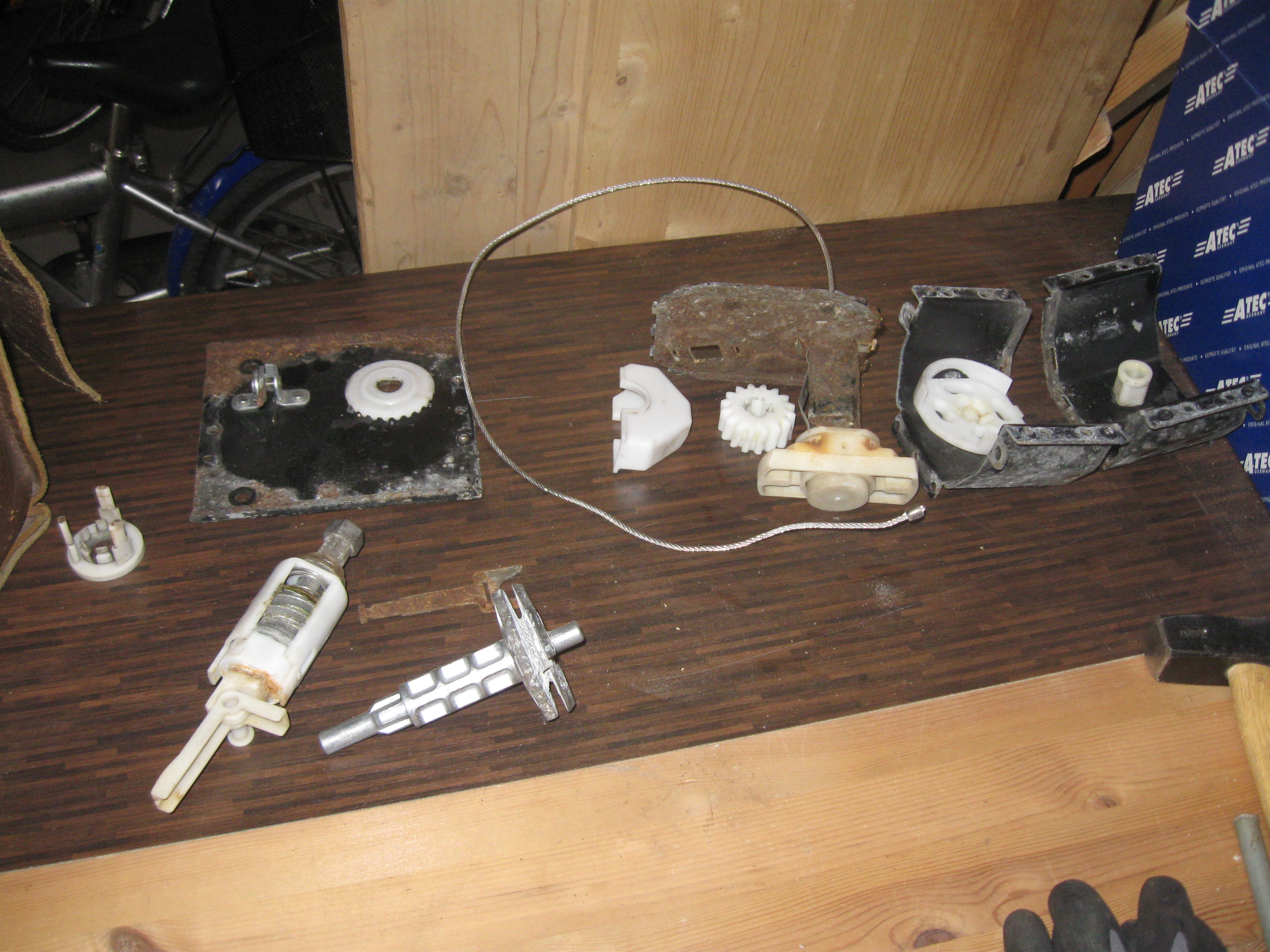

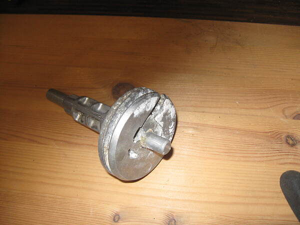

Da sie sich nicht mehr kurbeln ließ, habe ich die Winde abgeschraubt, und nach Anleitung Reserveradhalterung (Winde) instandsetzen zerlegt. Danach konnte ich sie vom Rad trennen.
Leider ist meine Spule aus Aluminium. Das ist korrodiert und die Spule ist teilweise gebrochen. Jetzt bin ich auf der Suche nach Ersatz.

#3 Danke für den Link. Den habe ich jetzt erst gesehen. Mal sehen, ob mir die Spule 80 € wert ist.

Hab gerade gesehen, dass der Anbieter die Spule auch einzeln hat. Da probier ich mal mein Glück. Danke dir.

www.ebay.de/itm/Ford-Seat-Alhambra-2000-2010-Spare-Wheel-Carrier-New-and-Stronger-Aluminium-Reel/253180498820?hash=item3af2bbd384:g:WbwAAOSw07dZzX0U
Bei den Versandkosten macht es vielleicht Sinn das Zahnrad mit zu wechseln. Ich habe mir ja einen Sommerreifen zerfahren, gestern habe ich bei Ebay zwei neue Semperit für 85€ bei Vergölst geschossen. Nun noch ein altes als Ersatzrad, dann passt es.
