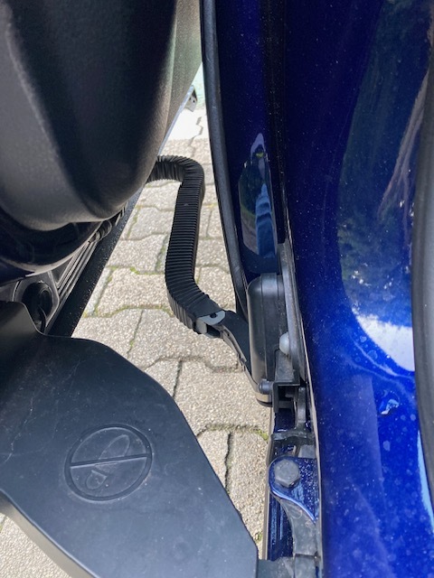

Hier mal ein Foto von dem Kabelbaum der da unten in diesem Kanal ist und ständig Bewegung durch das öffnen/ schließen der Tür hat.
Von Hand kannst du immer schließen.

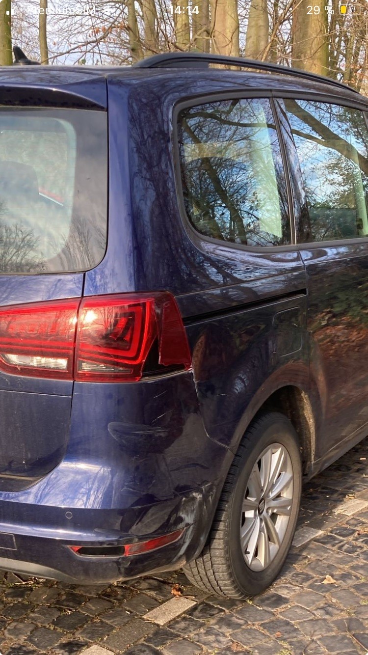

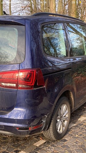

ich hatte einen Hecktreffer auf der anderen Seite, ich hab da jemanden fahren lassen der keinen Schulterblick gemacht hatte. Also Fachwerkstatt da Vollkasko.
Direkt nach dem Unfall blinkerten die gesamten Anzeigen wie wild, Auto sprang nicht an - stand gottseidank auf Parkplatz direkt neben Unfallort. Am nächsten Tag ich hin, starten ok, Werkstatt.
Die Werkstatt hatte da das Blechteil (Seitenwand?) rausgebaut ein neues bei Seat bestellt und eingeschweißt sowie Rückleuchte und Katzenauge unten getauscht.
Hatte in dem Stress nicht auf die Schiebetürproblematik geachtet, das fiel mir erst bei der Abholung nach der Schadensbehebung auf. Versicherung meinte, das hängt nicht mit dem Hecktreffer auf der anderen Seite zusammen - kannst selbst finanzieren …
