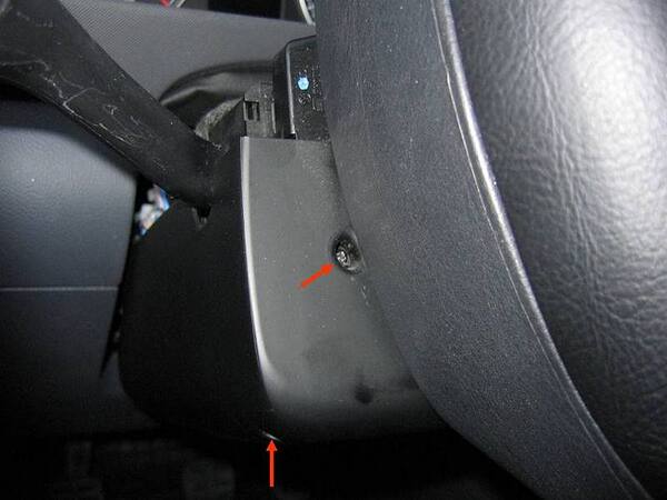

Zunächst das Lenkrad ganz rausziehen und nach unten verstellen, dann die zwei Kreuzschlitzschrauben der Verkleidung von unten her lösen, und anschließend auf der Fußmatte suchen.
Evtl. die Torx-Schraube über dem Höhenverstellhebel lösen und die zwei Schrauben hinter dem Lenkrad lockern. (zu finden bei Links- bzw. Rechtseinschlag) Das schafft ein paar Milimeter mehr Fingerfreiheit.
Die obere Verkleidung abnehmen und das Stück Kunstleder ausklipsen.

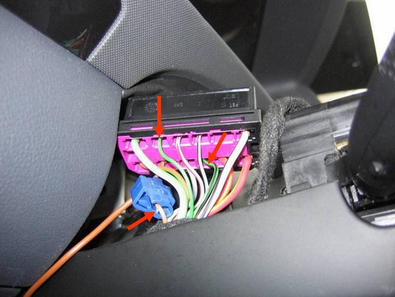

Der Stecker des Blinkerschalters lässt sich mit etwas Mühe nach hinten abziehen. Er ist nicht verriegelt, sitzt aber auf zwei mittigen, länglichen Führungsnasen. Eine davon ist später abgebrochen, was die ganze Sache vereinfacht hat, und aus meiner Sicht keine Beeinträchtigung darstellt.
Evtl. ist vorher noch der Kabelbinder des Kabelbaumes zu entfernen, um mehr Bewegungsfreiheit zu haben.
Den Stecker konnte ich dann seitlich herauszwängen und die Adern vorsichtig sortieren.
Bild: Blinkerstecker
Die Masseverbindung der Schaltung (Jalt-Klemme 5) und der Pol des Blinkerschalters (Jalt-Klemme 3) habe ich gebrückt und mittels Schneidklemme von der braunen Ader am Blinkerschalter E2 abgegriffen (Plan 1/10 Pfad 126)

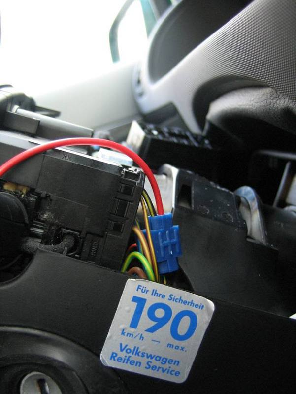

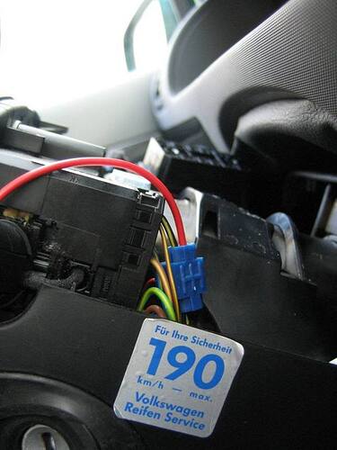

Das Plus für die Schaltung habe ich mit einem Schneidverbinder vom Scheibenwischerschalter abgegriffen. (Adernfarbe schwarz/gelb, Plan 1/22 Pfad 289 Schalter E22)
Das Plus für die Lichthupe/ Fernlicht ist nicht mit der Zündung geschaltet und das Plus vom Zigarettenanzünder hat den Nachteil, dass eine Überlast durch externe Verbraucher gleich den Blinker mit lahm legt.
Bild: geschaltetes Plus vom Wischerschalter

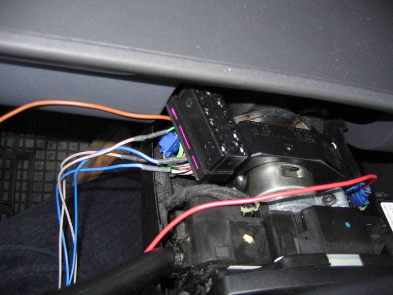

Funktioniert das, kommt jetzt der spannende Teil. Die im Bild oben gekennzeichneten Adern grün und grün/schwarz (Plan 1/10 Pfad 125, 126) müssen durchtrennt werden, und entsprechend der Anleitung an das Jalt-Modul angeschlossen werden.
Ich habe die Adern am Blinkerschalter gelötet und mit Schrumpfschlauch versehen, und die anderen Enden mit Aderendhülsen verpresst. Zum Löten ist nicht viel Platz, aber es reicht. Vorsicht, die heiße Lötspitze zieht benachbarte Ader-Isolierungen magisch an.
Pressverbinder eignen sich aus Platzgründen eher nicht. Zudem sind die Adern mit 0,5² und 0,35² recht dünn…
Bild: Leitungen verlötet und verschrumpft
Das Modul anschließen und schonmal Komfortblinken lassen
Bild: fertig verdrahtet

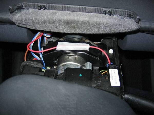

Die Platine schön verpacken und mit ein paar Kabelbindern etwas Ordnung gemacht.
Bild: fertig zum Einbau
Das Modul passt wunderbar in die untere Verkleidung, neben dem Höhenverstellhebel findet sich eine passende Mulde.
Das Pluskabel mit Klebeband fixieren und auf evtl. Scheuerstellen achten, die bei Lenkbewegungen oder Verstellung des Lenkrades auftreten können.
Bild: jetzt noch Kappe drauf und fertig!
