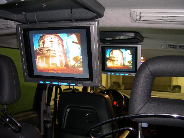

Sehr zur Freude aller Mitfahrer ist nach langen Bastel-Wochenenden und -abenden nun der Sharan mit einem Multimedia-CarPC bestückt. Teil 1 der Arbeiten (das Montieren der Deckenmonitore) hatte ich ja schon

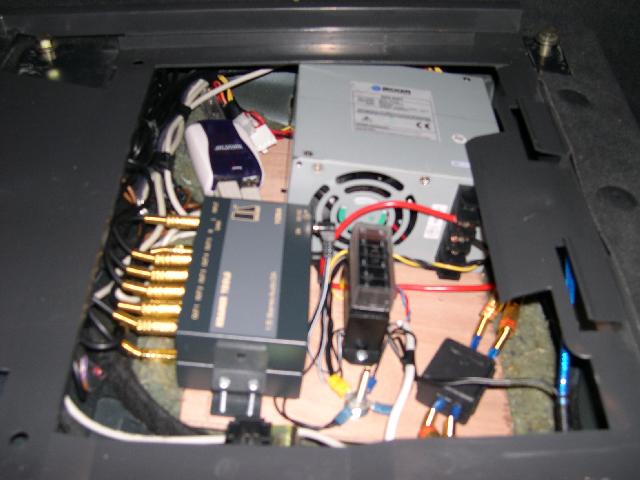

Als Stromversorgung kommt das „Luxus“-Netzteil BES-620V von Bicker zum Einsatz. Das ist ein ATX-Netzteil mit 250W und (deswegen Luxus) Weitbereichseingang 8-19 Volt.
Kostet leider schlappe 200,-- EUR
… ist aber somit im Auto ohne jegliche Wandler etc. betreibbar.
Da ich mir eine variable Audio-Ausgabe wünschte (wahlweise Wiedergabe über die Autolautsprecher bzw. über max. 6 Kopfhörer) habe ich noch 2 1:5-Audio-Verteiler 105A von Kramer electronics (Videlco in Ratingen, Stück je ca. 150,-- EUR) und die 6 Kopfhörer (mit Lautstärkeregler, ca. 10,-- EUR/Stück) sowie einen Audio-In-Adapter fürs MFD von unserem Hauptsponsor (Danke TomB für die fixe Lieferung !!!) besorgt. Dazu kommen noch Kleinteile (Sicherungen samt Halter, 4 qmm-Kabel, div. Steckverbinder etc.) für nochmal ca. 50 EUR.

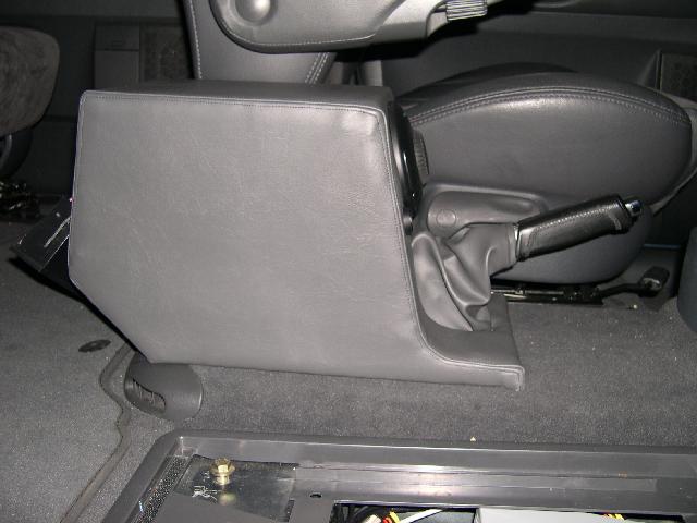

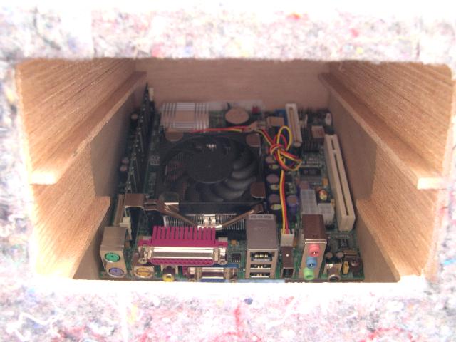

Jetzt mußte eine schöne Einbaumöglichkeit für den PC im Auto gefunden werden - da bot sich einfach eine Konsole a la Georg (sorry für den Designklau, aber Gutes wird oft kopiert

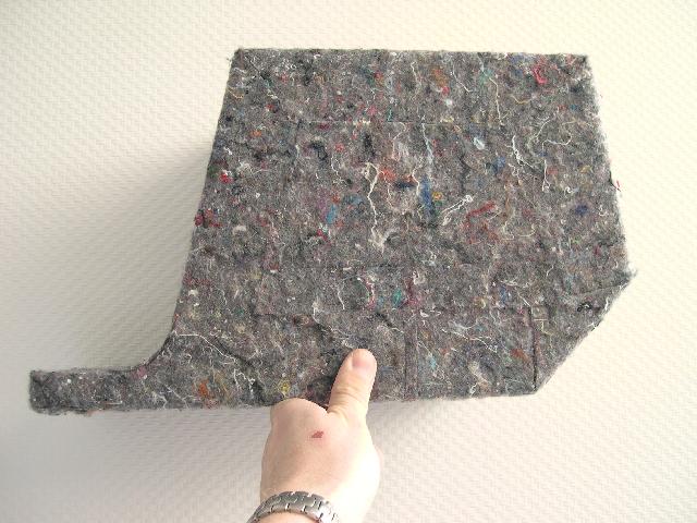

hier zu finden) an. Zusammen mit einem befreundeten Schreiner entstand aus 10 mm-Sperrholz eine kleine „Wundertüte“:

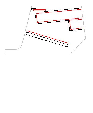

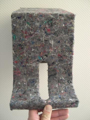

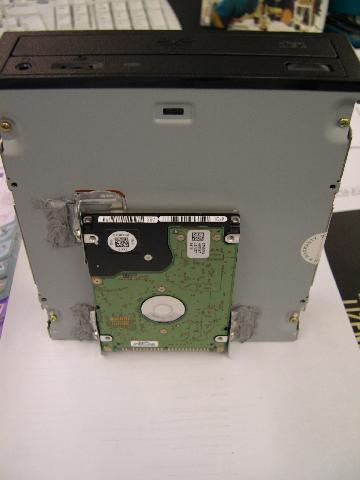

Unten schräg (wegen des darunter laufenden Handbremshebels) das Mainboard, darüber ein kurzer Schacht für den Kartenleser, darüber ein „langer“ Schacht für das DVD-Laufwerk. Die Festplatte sollte eigentlich wie abgebildet oben quer Platz finden, das ließ sich aber wegen der Kabelführung nicht realisieren (sie hängt jetzt hinter dem Kartenleser unter dem DVD-Laufwerk). Nicht abgebildet sind hier das Steuerelement (sitzt wie ein „Pickel“ von vorn drauf) und ein Lüfter (in der rechten unteren Schräge). Hier das „Rohgebilde“:

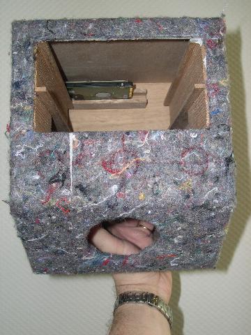

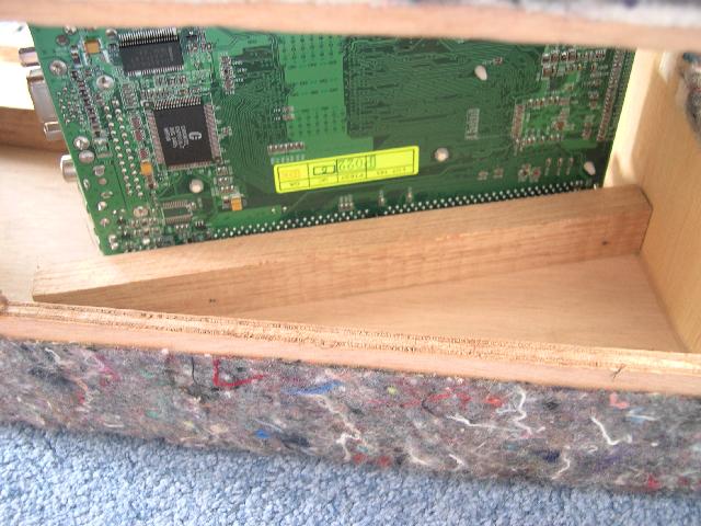

Ein Blick ins Innere zeigt das auf Halteleisten sitzende Mainboard und die Führungen für Kartenleser und Laufwerk:

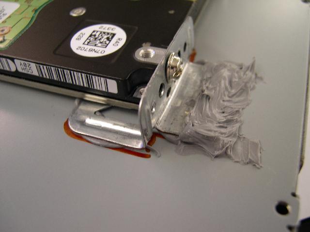

Wie oben erwähnt konnte der geplante Montageort für die Festplatte so nicht eingehalten werden. Ein paar zurechtgebogene Decken-Paneel-Halter sowie etwas Silikon halfen jedoch, die Platte im wahrsten Sinne des Wortes unter das DVD-Laufwerk zu „kleben“:

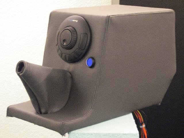

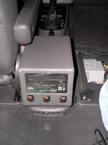

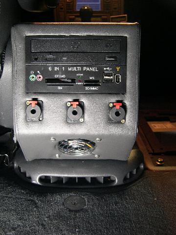

Mit grauem Kunstleder (von Conrad Electronic) bezogen und mit einem schönen Einschalt-Knopf versehen sieht das neue PC-Kleid recht ansehnlich aus. Hinten sind noch 3 Kopfhörer-Buchsen (für die 2. Sitzreihe) zu sehen:
Der Einbau der Versorgungs- und Verteilelektronik fand unter dem Beifahrersitz statt. Hier sitzen Netzteil, die Audio-Verteiler, ein Sicherungsblock sowie ein Video-Verteiler und ein USB-Hub einträchtig beisammen:
(Ich weiß, eine derartige „Aufsplittung“ des Videosignals ist nicht der Hit, aber das Board weigerte sich hartnäckig, mit einem Video-Verteiler zusammenzuarbeiten. Das wird noch verbessert … ;-))

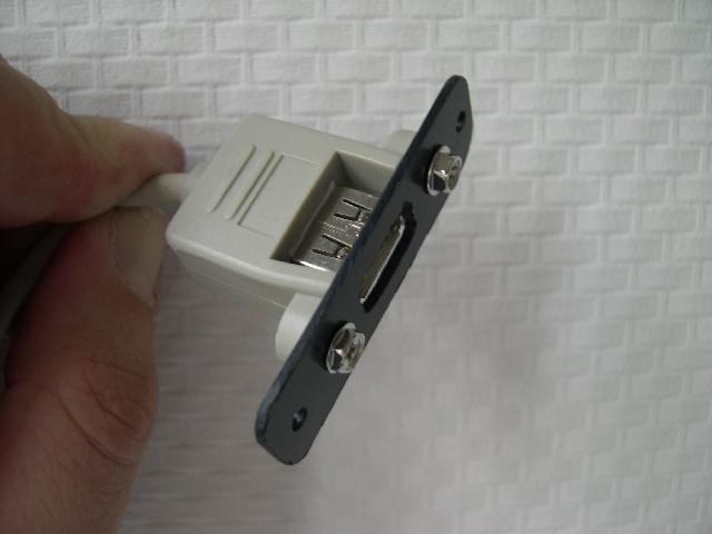

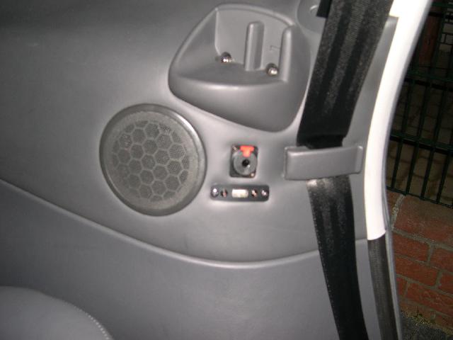

Damit ganz hinten (3. Reihe) sitzende Kids auch mal „daddeln“ können, habe ich für die 3. Reihe noch links und rechts je einen USB- (für Gamepad) und Kopfhörer-Anschluß eingebaut:

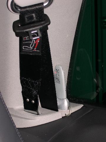

Und damit zu guter Letzt auch eine „Bestückung“ des PC mit Software vom Rechner zu Hause aus möglich ist, habe ich noch einen USB-WLAN-Stick hinten links montiert:
