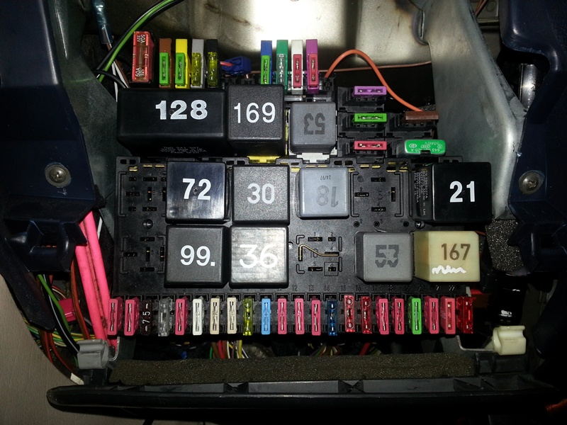

ÄH auch ich habe den grünen Stecker dort.
HMM !
Gruß Frank
Bei mir ist da keiner. Oder ich bin blind
Ist der bei mir vielleicht von hinten? Kann mich grade nicht erinnern.
Ne ich glaube ich bin blind ! Habe meine Bilder nochmal durchgesehen !
Sehe das dort auch nciht ! Verdammt was habe ich denn da gesehen !?
Muss ich heute mal nachsehen .
SHIT !
Gruß Frank
