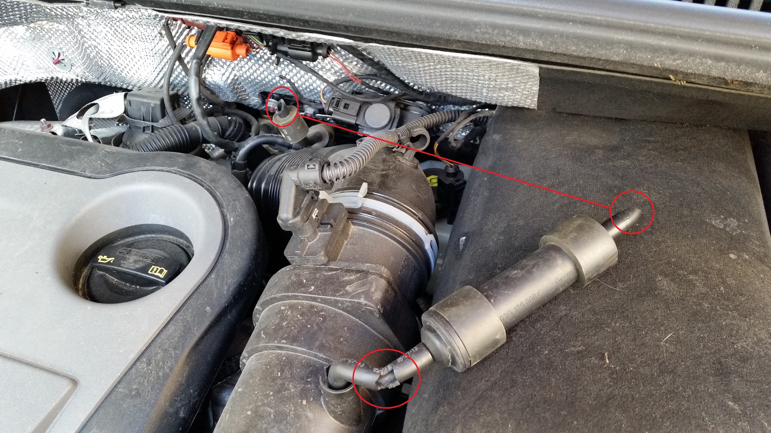

heute bei der gelegentlichen Motoröl-Überprüfung fand ich den im Bild dargestellten defekten Schlauch vor. An einer Stelle ist er durchtrennt, an einer anderen extrem beschädigt. Wer kennt diesen Fehler und seine Auswirkungen? Hat jemand diesen Fehler am eigenen Fahrzeug schon beheben lassen? Es ist ein Diesel von 2013…
Grüsse red flash
Edit: Es ist der Schlauch gegen das Muh-Geräusch, habe es gerade im Inet gefunden. Schmeckt sowas dem Marder?
Das war sicher der Marder! Hast du sonst keine Spuren? Dämmung zerfetzt, spuren am Autodach, auf der Scheibe?

Ich gehe eigentlich davon aus, dass die Gummimischungen in aktuellen Modellen den Tierlein nicht mehr schmecken sollten oder irre ich da?! Wenn die neue Schlauchleitung drin ist, was hilft gegen den nächsten Schaden? Wellrohr drum machen…?

Du kannst ja nicht um jeden Schlauch ein Wellrohr machen. Vielleicht hilft eine Motorwäsche, damit der Mardergeruch vergeht und dein eigener Marder dann nicht mehr reingeht?
Alles sauber waschen, also wirklich sauber und dann an einer anderen Stelle Parken.

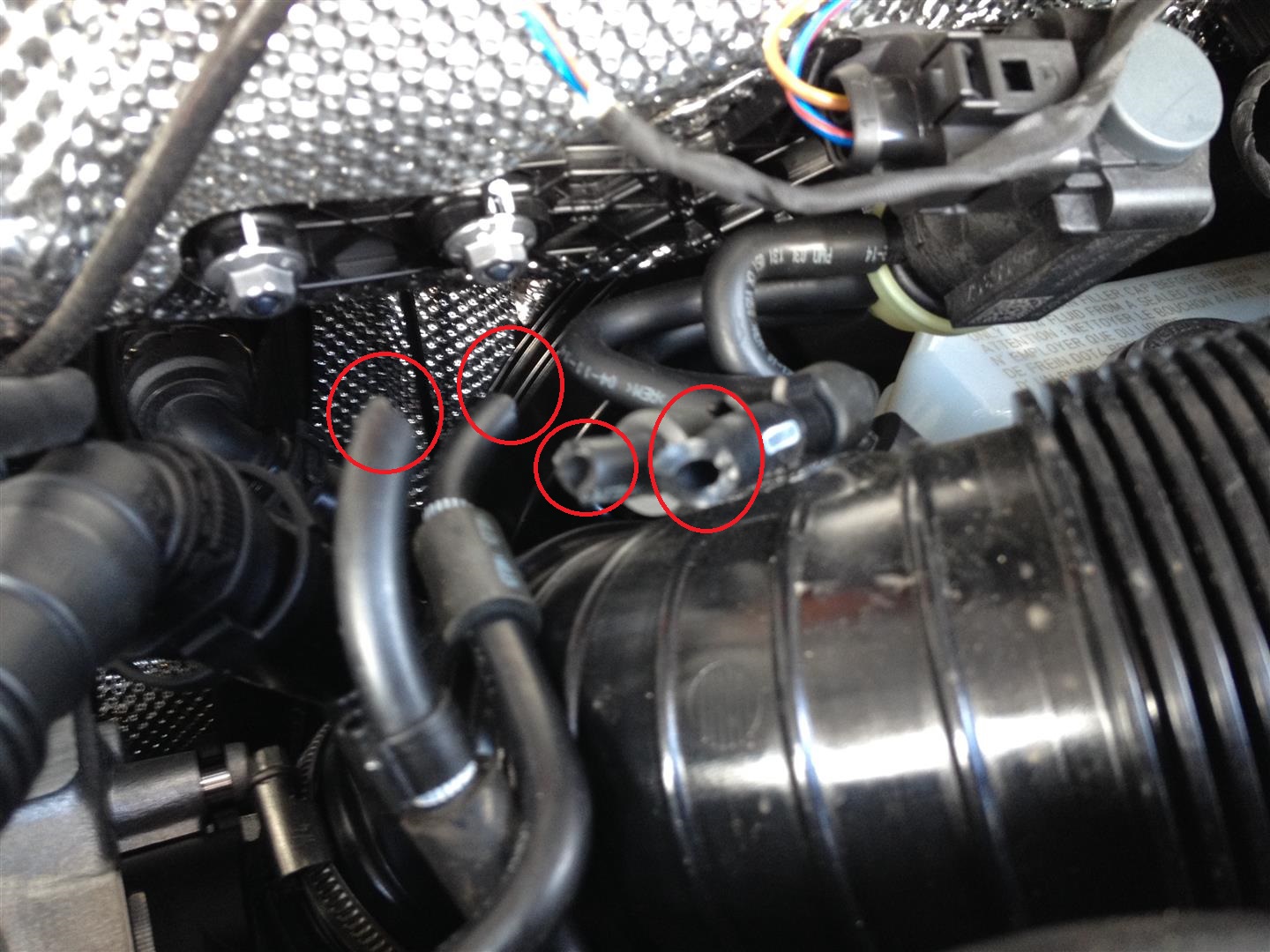

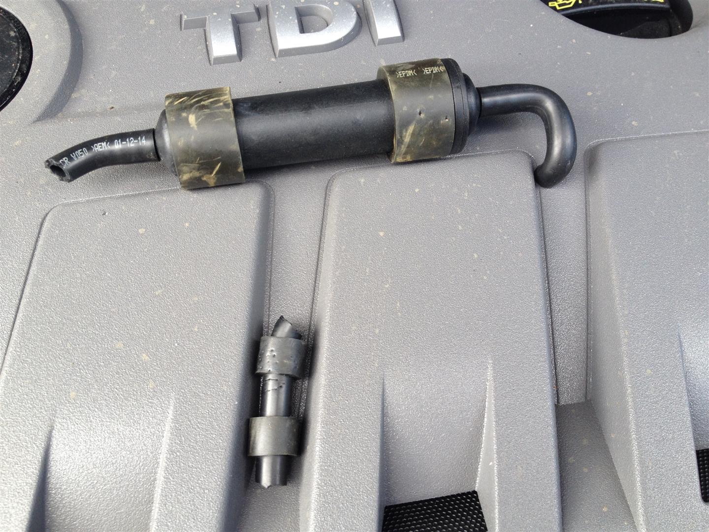

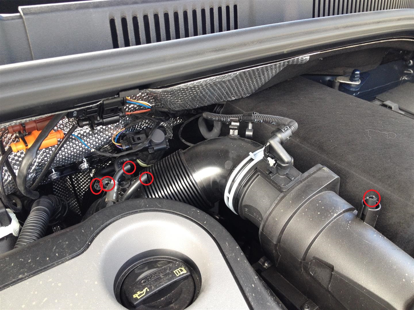

Jetzt hatte unserer auch Besuch, an gleicher Stelle, aber insgesamt etwas umfangreicher…
Motor ist im Notlauf, Motorleuchte ist an und Vorglühlampe blinkt. Vmax bei leichter Steigung 40-50km/h (mit viel Anlauf ;)).
Gibt es irgendwo ein Tool wo ich mir die Teilenummern der defekten Schläuche raussuchen kann und die Anordnung sehe? Ich würde die Schläuche gerne vorab per Tel. bestellen.
Habe im Moment 5 offene Schlauchenden, entweder liegt noch irgendwo ein T-Stück oder irgendwo ist etwas offen. Mit den alten Auto gab es nie Probleme auf diesem Parkplatz :frowning:

Den Schlauch gibt es sicherlich als Meterware. Mal den Durchmesser
nachmessen und dann 1 oder 2m Schlauch kaufen und entsprechend ablängen.
Aufstecken, Klemme drum, fertich.
(Sieht auf den Bildern ja auch nur gesteckt aus)
Ob Gas- oder Benzinschlauch… wenn nicht gerade heißes Öl durchläuft…
Als Originalteil kostet der Spaß wahrscheinlich wieder Unsummen.

so, liebe Gemeinde, möchte die Teilenummer zur Reparatur bekanntgeben. Der Freundliche hat 2D0955962 gewechselt, also nur den Schlauch. Schlauch plus Wechsel 30 Euro. Gruss red flash
Und hier der Preis
2D0955962 - SCHLAUCH
Preis: 4,17 € incl. 19% Mwst.

Wegen dem Schlauch 2D0955962, ist dies Meterware?
Ich hab bei Partscats nach langer Suche unter
  1. Motor/Kupplung
    –> 13140 AGR
folgende Nummern gefunden:
15. 03L131055J (ca. 30€ / sollte der sein den es auch bei Red Flash erwischt hatte)
16. 03L131055DG (ca. 15€)
24. 03L131055H (ca. 50€)
Wenn das so stimmt wirds bei mir sicher Meterware :wink:

ich habe das 6. Schlauchende übrigens im Motorraum gesichtet :wink:
