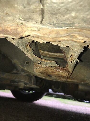

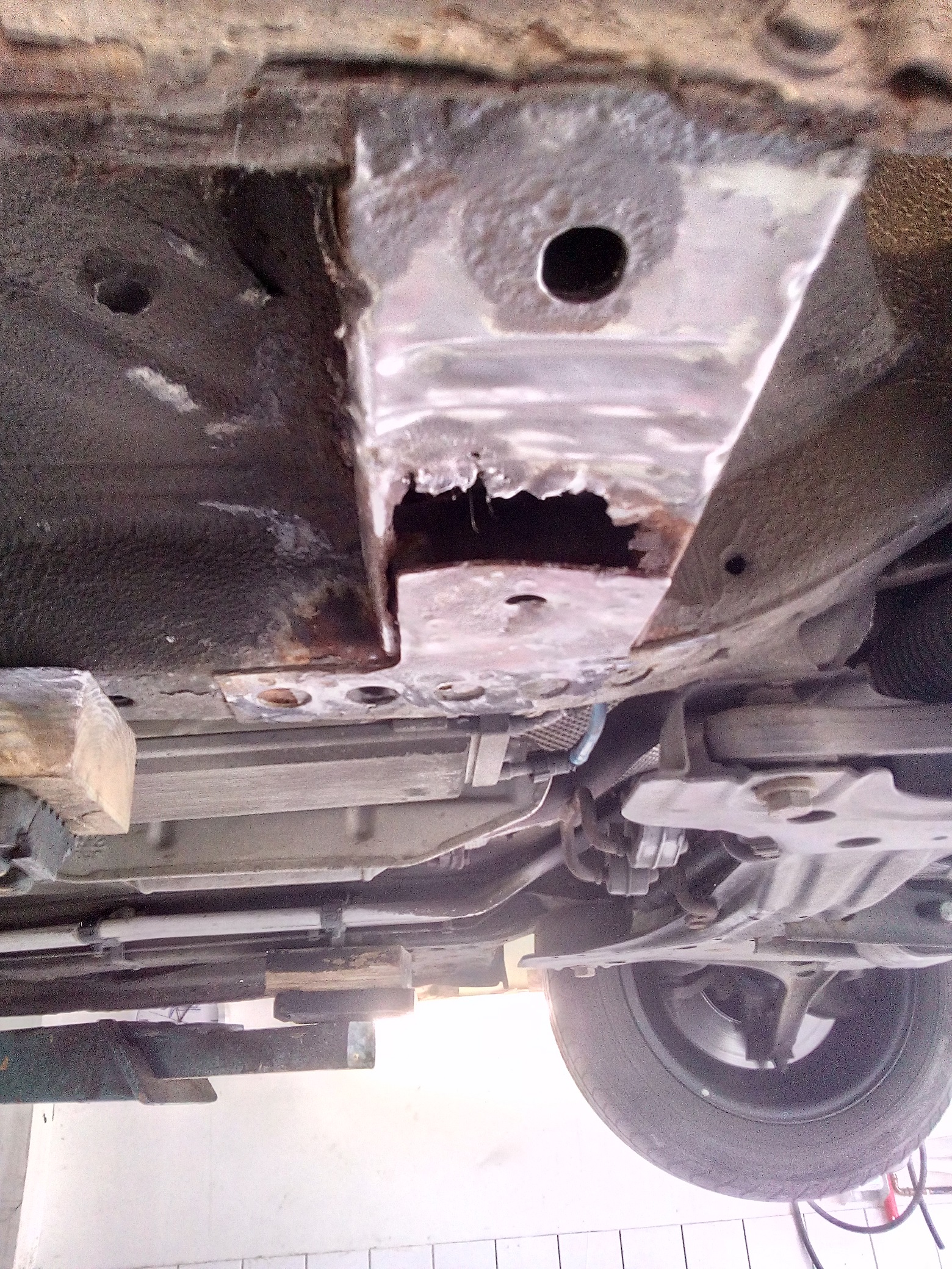

Gerade wurde in der Werkstatt unter’s Auto geguckt .
Er war in den letzten 12 Monaten ein paar mal in der Werkstatt (Durchsicht,Reparatur,Räderwechsel)

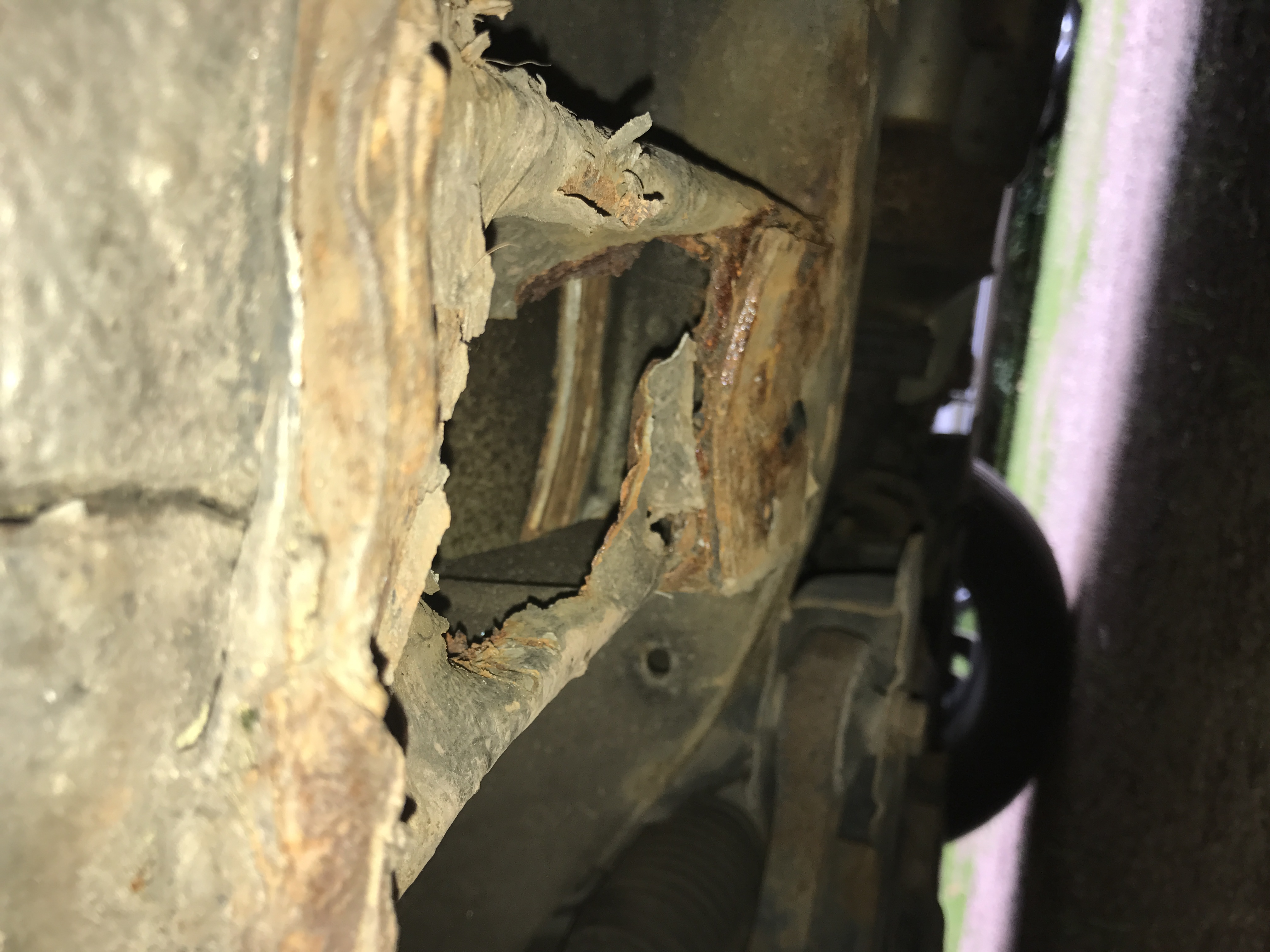

Der Träger links am Reifen vorne faustgroß durchgerostet :frowning: TÜV im September … muss er wirklich weg ??
Der Herr meinte … man KÖNNTE was schweissen, aber dann stehe ich in zwei Jahren wieder da … Preis kann er auch nicht wirklich nennen , er sagte etwas von 1200-1500€ .
Ich bin gerade wirklich am Boden und habe keine Ahnung wie weiter …

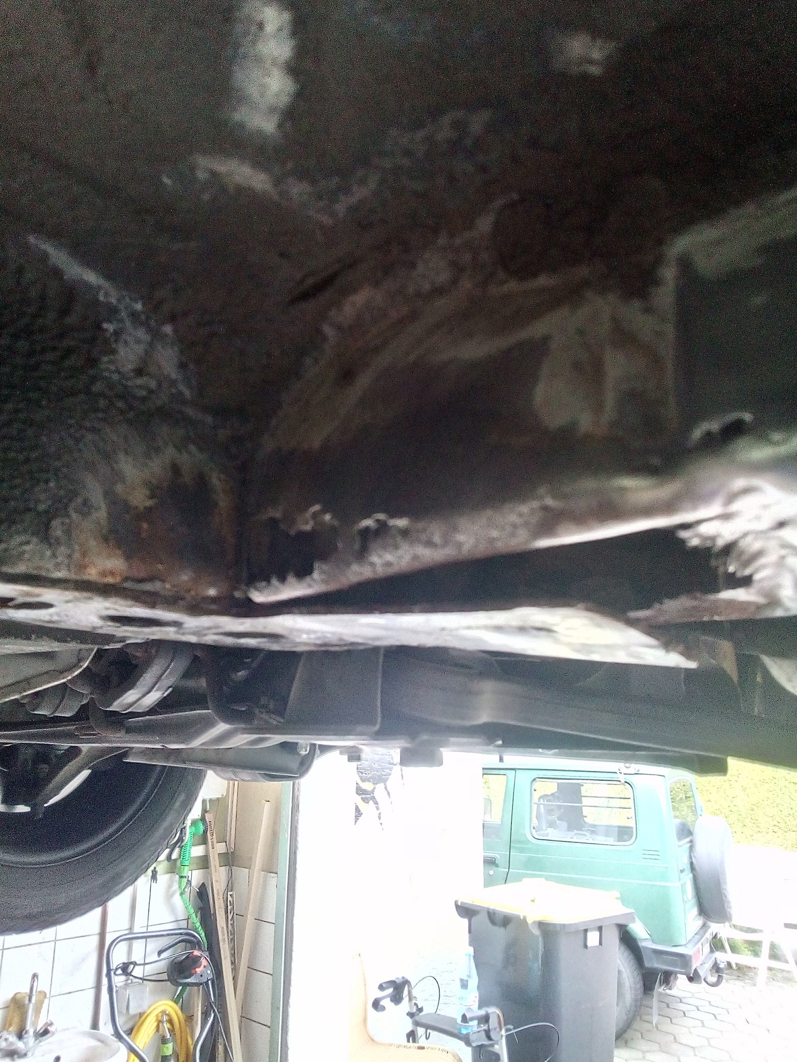

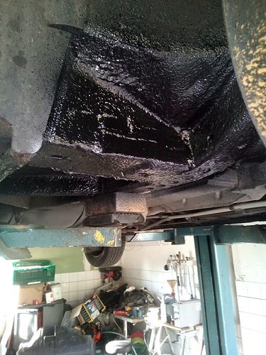

Fahrerseite

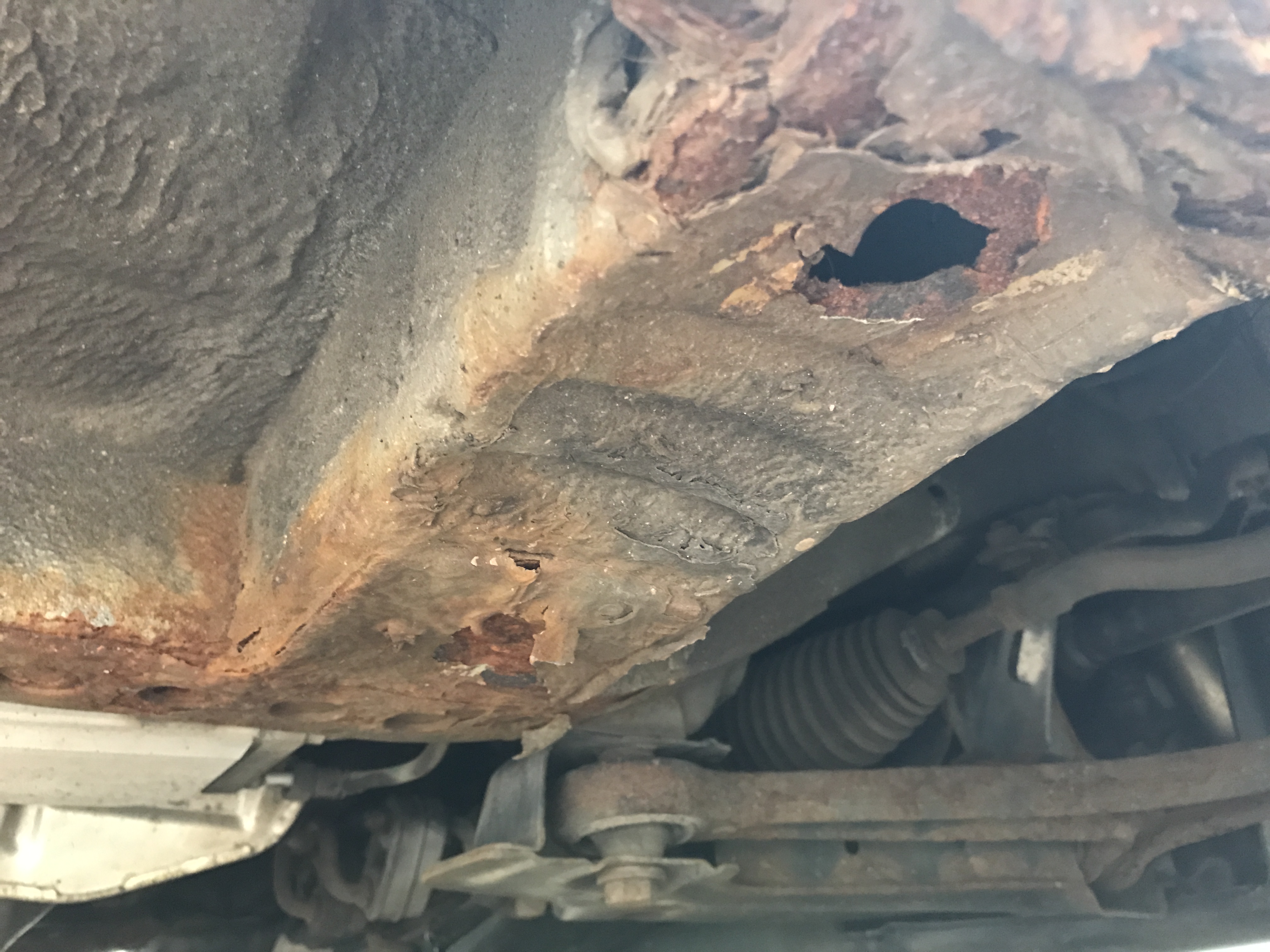

Beifahrerseite
Standart bei SGA, und die SGA II sind da noch anfälliger als die SGA I
2mm Blech, Kantbank und Schutzgas und Feuer frei, gibt schlimmeres, nur ist das in Werkstätten extrem teuer, die lassen sich das gut bezahlen

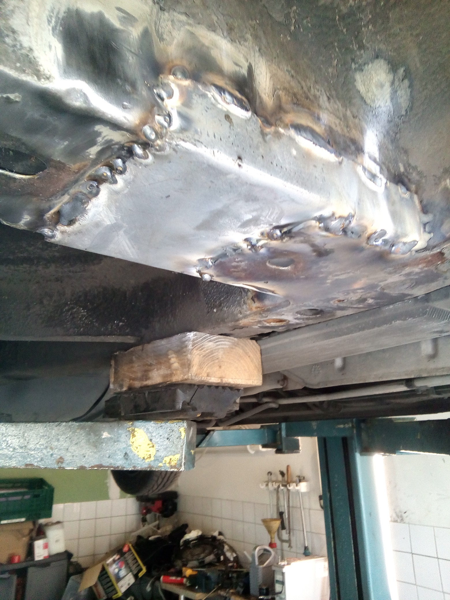

Für 1500€ baue ich dir goldene Ersatzteile ein.
Das original Ersatzteil kostet ca 40€ pro Seite.
Arbeitsteit max 2 Stunden.

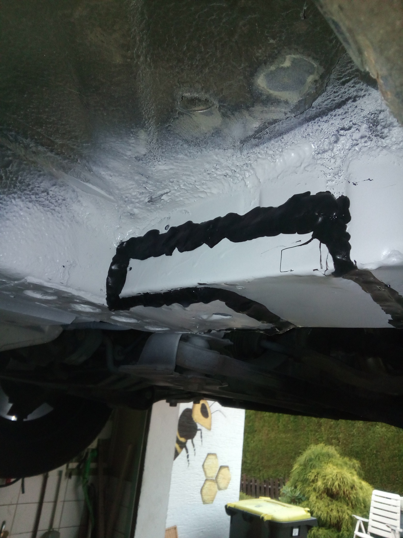

So habe ich das Aus Blech bei mir gemacht.
Lass dich nicht abzocken

#0 Das Angebot ist etwas unverschämt. Suche eine andere Werkstatt oder einen begabten Bastler. Hier: www.sgaf.de/get_comment/1024960#comment-1024960 gibt’s einige Infos wie es geht.
War beim meinem Galaxy auch durch. Ist echt kein Thema. Deine Werke würde ich allerdings nicht mehr aufsuchen.
Selbst bei 140€ Stundenlohn, was mittlerweile in der Karosserieinstandsetzung normal ist, wäre der Preis unverschämt.

Die Ausmaße sieht man erst wenn der Rost komplett entfernt wurde, da kann noch einiges dazu kommen, auch in Richtung Schweller…und seriös kann da keine Werkstatt eine Aussage machen ohne das ganze auf der Bühne gesehen zu haben

Wenn die Reparatur vor der HU stattfindet dann kann selbstverständlich die Behandlung mit dem Unterbodenschutz sofort durchgeführt werden.
Wenn die Durchrostung vom TÜV bemängelt wurde dann wollen die Prüfer die Reparatur ohne Unterbodenschutz begutachten.
Also vor der HU richtig machen lassen, behandeln und gut ist.

#17Wenn die Reparatur fachgerecht gemacht wird ist das alles kein Problem. Ich habe beide Seiten repariert und bei der HU hat der Prüfer gesagt, der hat ja gar kein rostfraß
