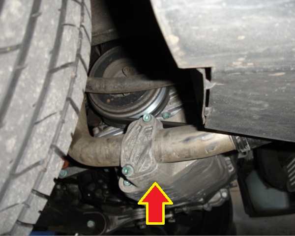

Ich habe schon überall danach gesucht, finde aber diesen Block nicht. Das Einzige, was man im ETKA finden kann ist das vordere Halteblech mit der Nummer 7M3 145 845 A (Bildtafel 145-072). Nicht einmal der Freundliche findet dieses Teil.
Kenn jemand diesen Block und hat eine Teilenummer dafür? Er wird direkt an die Ölwanne geschraubt.
Ich habe das Teil (Halterung fuer Luftleitung Turbo) auch gesucht und
hier die Infos die ich zusammengetragen habe
7M3 145 961 F Halterung fuer Luftleitung Turbo: alternative :7M3145961G; 7M3145961G
7M3 145 846 (A) Halteblech , gilt es in Alu (ohne A) und in Stahlblech (mit A)
N10638901 Zylinderschraube mit Innenvielzahnkopf (Kombi) zu verwenden fuer:M8X25: 7M3 145 846 A (Stahlblech)
N10307502 Sechskantschraube (Kombi)zu verwenden fuer: M8X40: 7M3 145 846(Alu)

Ist bei unserem SGA auch kaputt.
Geht aber auch ohne, Halten das Rohr auch in 2 Teilen fest.
Wenns wenig kostet, wird es trotzdem beim nächsten ZR Wechsel getauscht.
