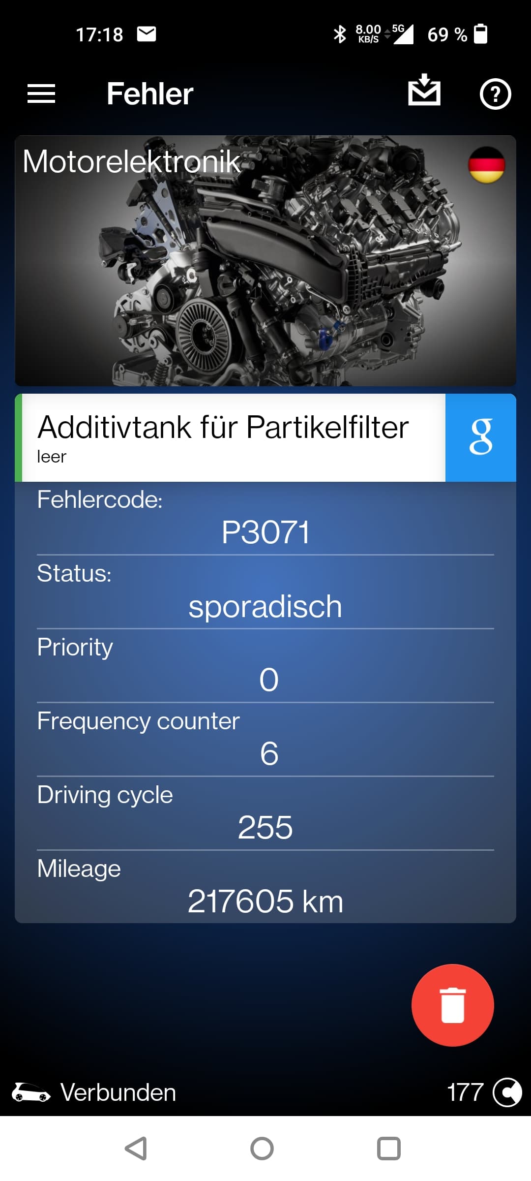

Ich habe das vor paar Tagen gemacht, normalerweise soll man es leeren und wiederauffüllen, da bei mir schon die Vorglühlampe mit Motorstörung geleuchtet hat, wurde mein Verdacht nachdem auslesen gestätigt-> P3071 Additivtank für Partikelfilter.

Hat bei dir mal die „Vorglühanlage geblinkt“ mit der Meldung „Motorstörung Werkstatt“, wenn ja ist der Behälter LEER.
Der Sensor kann nur Voll oder Leer (0,3L) erkennen.
WICHTIG:
Blinkt die Vorglühanlage mit Meldung „Motorstörung Werkstatt“ sind noch genau 0,3L (300ml) Additiv im Tank, ich habe es sogar extra gegen Kontrolliert.

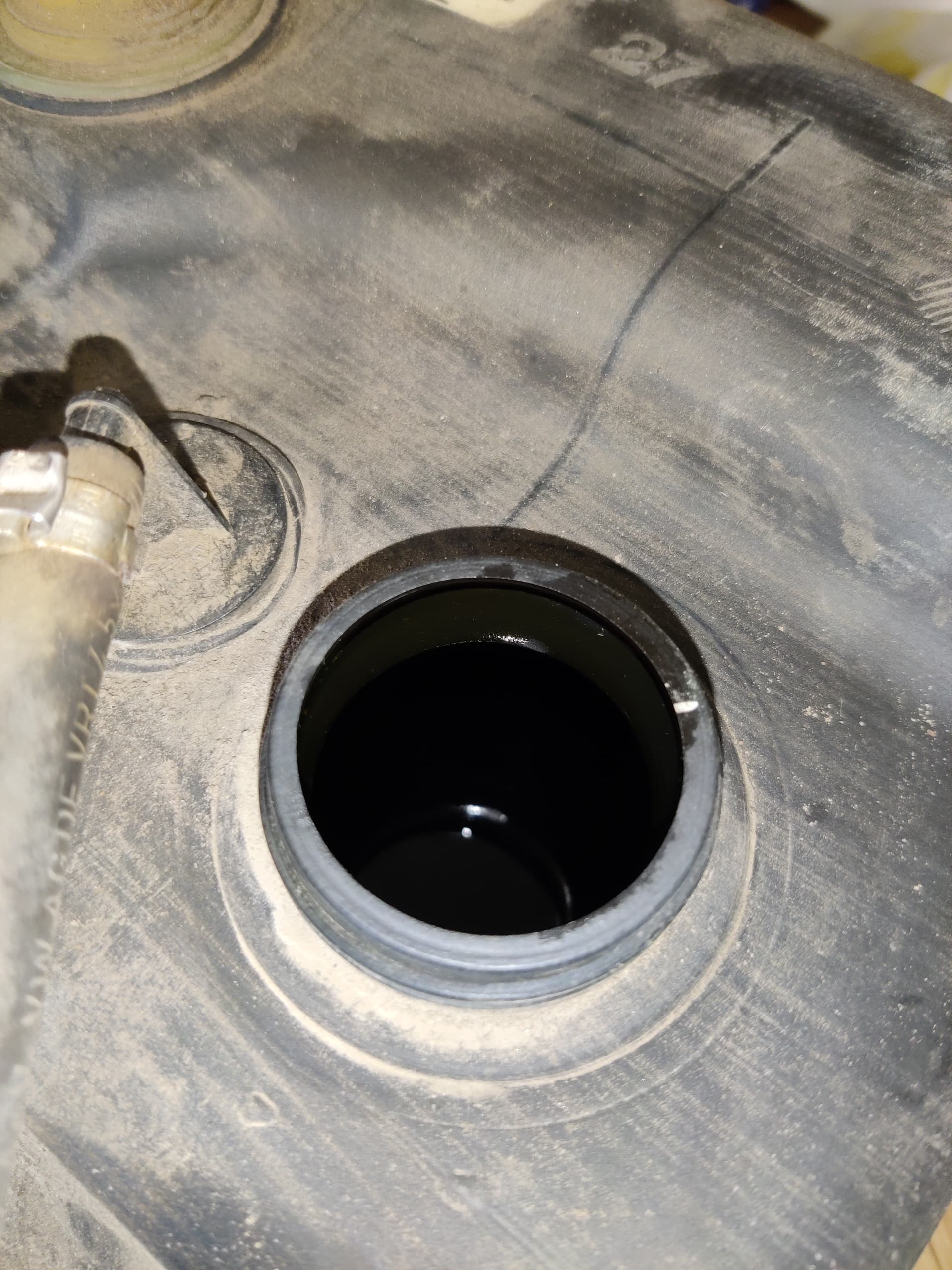

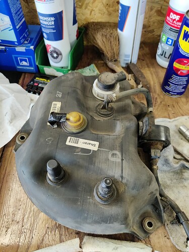

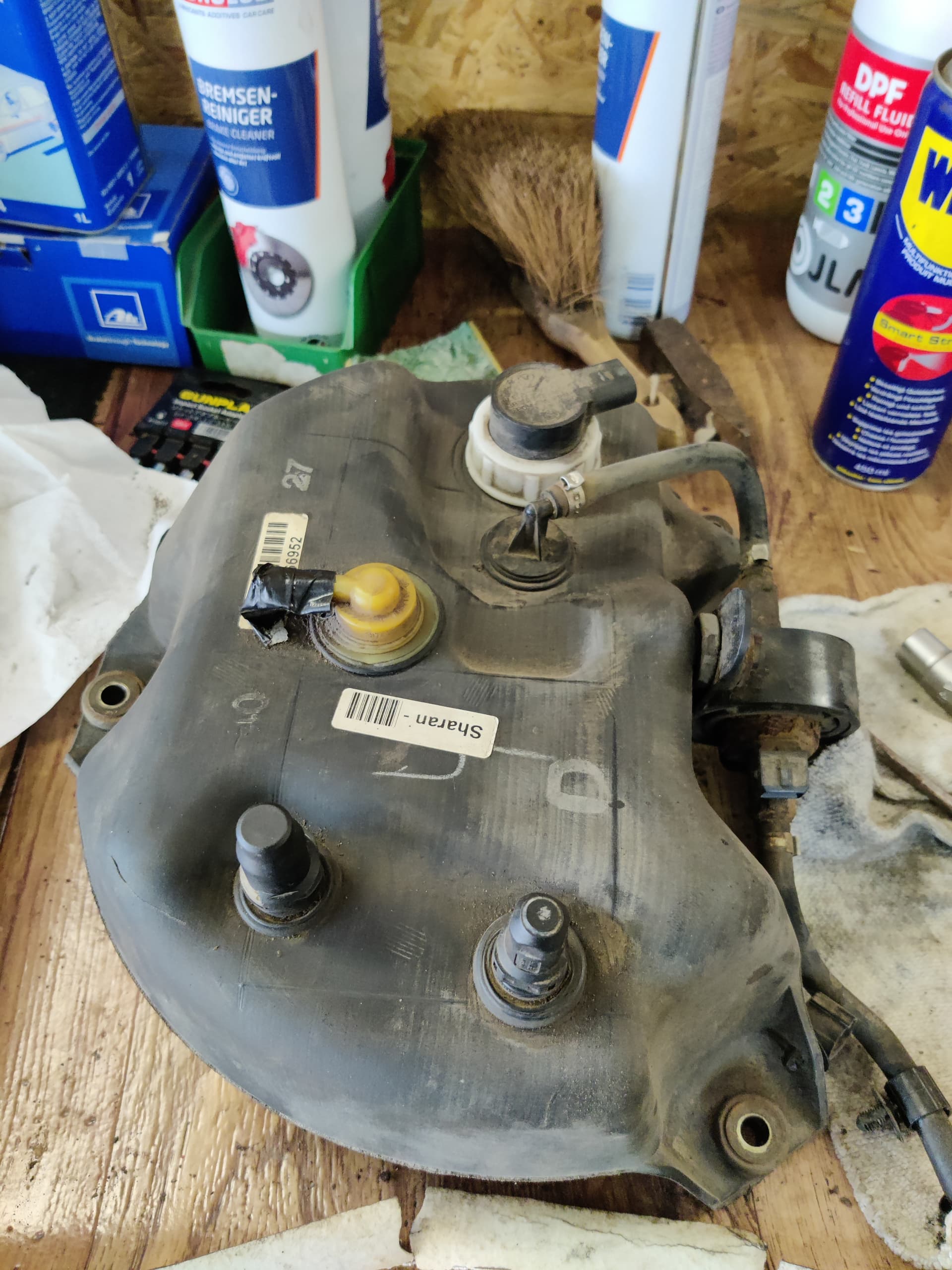

Am besten:
Die 4 Schrauben und den Stecker lösen, Additivbehälter ablassen die Leitung von der Pumpe zum Kraftstoff NICHT LÖSEN, da sonst Luft hinein kommt und die Additivmenge erst nach 2 mal Tanken wieder passt, die Dosierpumpe habe ich extra vorher getestet, weil die aussah wie aus dem 2ten Weltkrieg, komplett verrostet.
Handschuhe und Schutzbrille ->Füllstandgeber abschrauben, Flüssigkeit rein, Füllstandgeber zu und fertig.
Warum habe ich das Gegenteil gemacht, wie oben beschrieben war im Set ein Adapter für den Schlauch (Bild Tank unten rechts Schlauch) zum Tank, der hier gebrochen war, dieses Stück war zwar gerade und kein Winkelstück, passt jedoch 100%.
