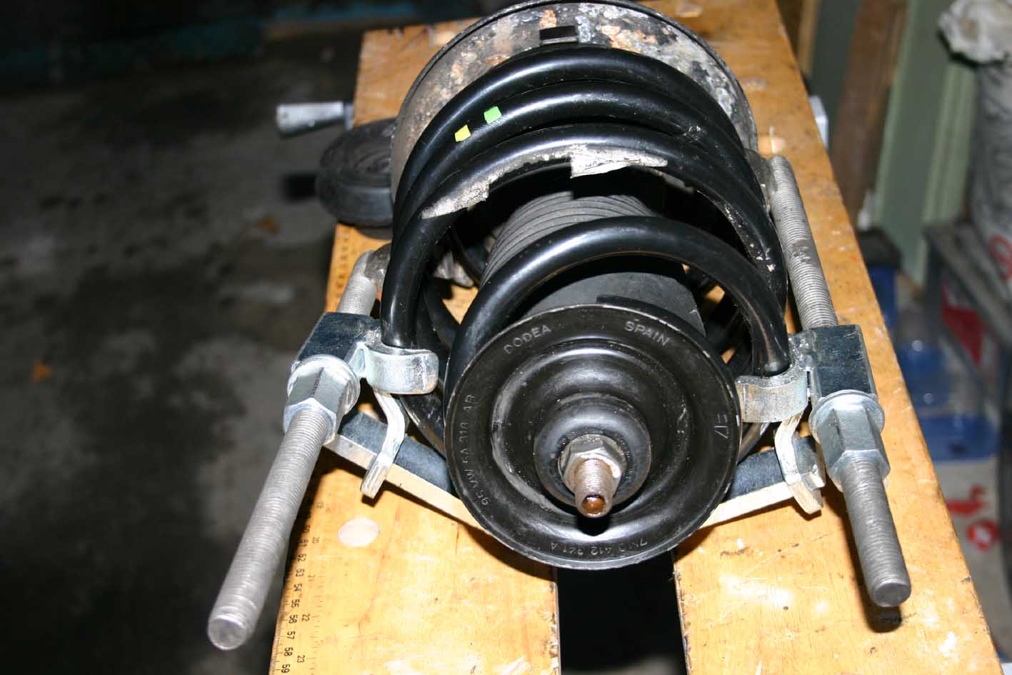

Ausserdem hab ich noch das gefunden:
Grüße & viel Erfolg
Auf dem Bild kannst du das Lager sehen

Die Anleitung die in #2 angeboten wird würde ich lieber nicht empfehlen.
Wer schon mal gesehen hat welchen Schaden eine Feder anrichtet und welche Verletzungen verursacht werden können wird von solchen Aktionen die Finger lassen. (Speziell wenn er sie behalten will)
Bau das Federbein aus und verwende ordentliches Werkzeug für das ganze.
Als Tip: Vielleicht solltest du dir überlegen nicht eventuell den ganzen Käse zu wechseln.
