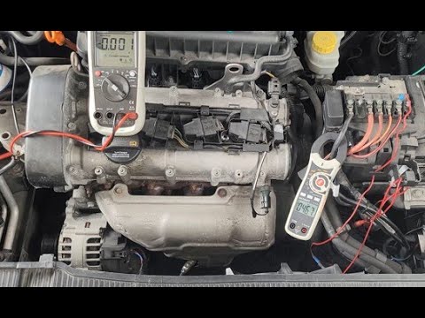

Meine Vorgehensweise wäre nun, die Bordspannung an verschiedenen Punkten zu messen, also direkt an den Polen und im Bordnetz sowie am Sicherungskasten unter der Motorhaube. Sind die Spannungen nicht identisch, dann fällt sie irgendwo ab, meist über irgendeinem Kabel.
Masseband, oder eben den Zuleitungen.

Also mißt Du im Bordnetz. Ich interpretiere, mal mißt Du 14,2, mal 12,6 oder sowas? Das würde ja bedeuten, Du fährst temporär auf Batterie. Sprich es kommt nix von der Lima.
Wo hast Du die 0,1-0,2 V genau gemessen? Das bedeutet zuerst einmal, dass da Strom fließt. Damit Du aber bei 25 qmm auf 0,1V kommst, müssen da schon um die 50A durch die Leitung gehen. Die an den Enden verpressten Kabelschuhe steuern auch noch etwas bei. Also sagen wir mal, bei 50 A Last sind 0,1-0,2V erklärbar, bei deutlich weniger Last eher nicht.
Wenn Du nun die Sicherungskiste genauer anschaust, dann achte auf die Kabelschuhe und denk auch an das andere Ende an der Lima.
Hast Du aber sporadisch Spannungsabfälle auf Batteriespannung, dann tippe ich da eher auf ein Bruch.
