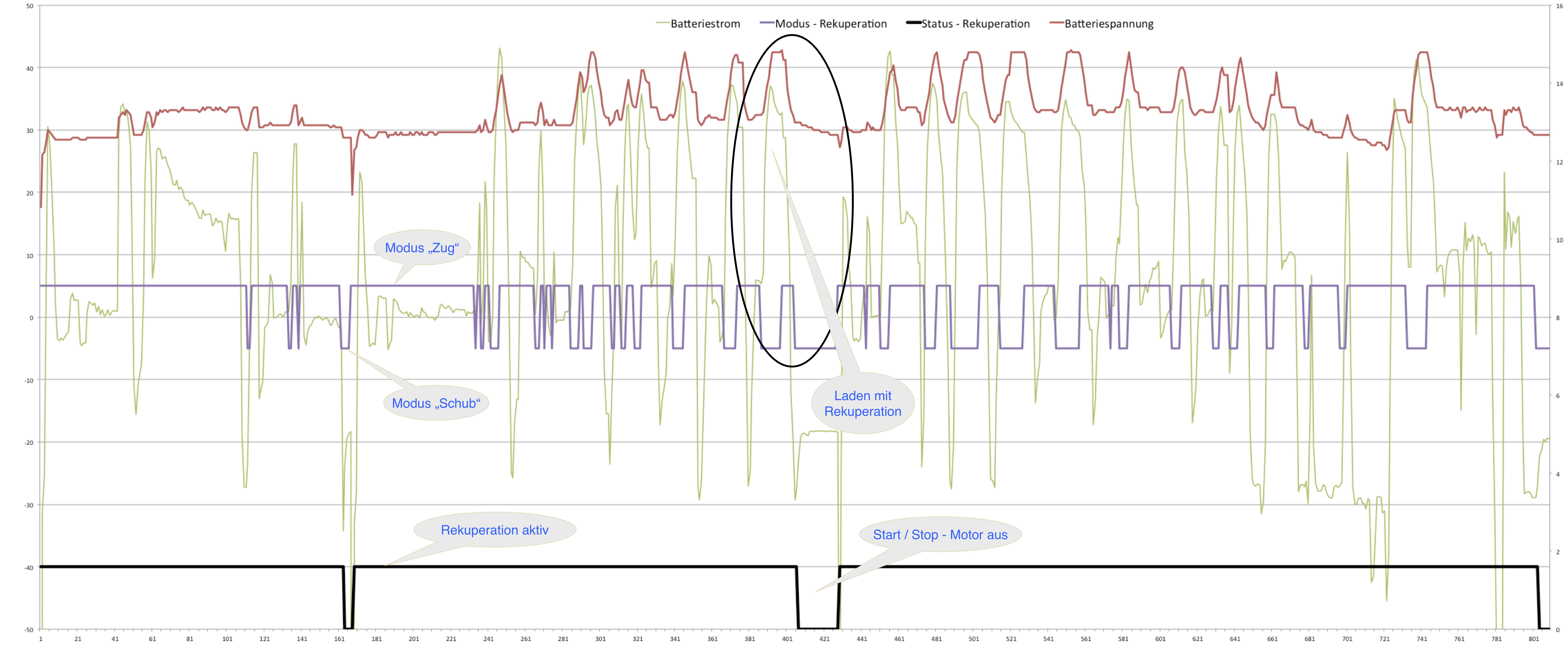

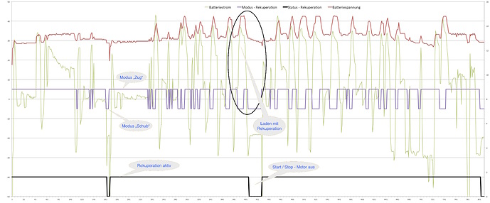

#14 … und die Rekuperation funktioniert auch wieder - habe gleich mal das Verhalten mit der neuen Batteriegeloggt
In dem eingeringelten Bereich kann man gut das Laden der Batterie mittels Rekuperation beim Bremsen erkennen … Die Generatorspannung wird angehoben und die Batterie mit 30+ Ampere geladen. Kurz darauf stellt das Start / Stopp System den Motor ab.
Schlussfolgerung für eine einfache Diagnose der Batteriealterung und des Batteriezustandes…
Wenn es um die 20 ° hat und die Batterie so ebenfalls um die 20° hat…
Man ist bereits ein wenig gefahren und das Start / Stopp System ist aktiv - der Motor wird beim Anhalten abgestellt…
Es sind keine Grossverbraucher wie diverse elektrische Heizungen aktiviert …
Man kann die Bordnetzspannung beobachten …
**DANN pendelt die Bordnetzspannung zwischen ca. 13 und 14 Volt im Wechsel beim Beschleunigen und Bremsen.
****Bleibt hingegen die **Bordnetzspannung relativ stabil auf einem konstanten Wert sollte man sich die Batterie näher anschauen … mittels Diagnose
In den Messwertblöcke 18, 19, 20, 24
Das ist eine simple GO - No Go Diagnose
**Leider konnte ich bis jetzt nirgends finden ab welchen Parameterwerten das Batteriemanagement die Rekuperation dauerhaft unterdrückt. Ich muss mich dazu erst mal intensiver mit meinen diversen Messwert Log´s der letzten Zeit beschäftigen …
Auf Grund meiner Erkenntnisse und Erfahrungen macht es Sinn die Rekuperation zu deaktivieren um
1.) die Batterielebensdauer zu Verlängern.
2.) mehr nutzbare Kapazität für Standheizung und Kühlbox zu haben.
Die Anleitung dazu habe ich im Pedia Beitrag: [426756] ergänzt
