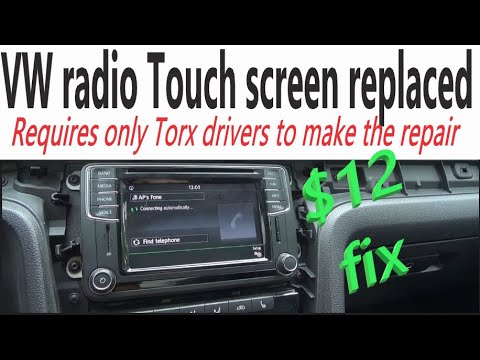

Ich habe nach einigen Suchen eine Lösung gefunden, die eine günstige Reparatur verspricht. Bei ebay oder beim Chinesen gibt es Touchscreens, die einfach nur über das alte Teil montiert werden und damit die Funktion wieder herstellen. Kosten ca 15€ evtl plus Versand. Ich habe you ein Teil bestellt und werde berichten was daraus geworden ist. Dauert aber ein paar Wochen…
Das Video dazu ist auf englisch aber sehr detailliert und auch ohne Ton verständlich

So, heute ist das Touchscreen angekommen und war extrem gut verpackt zum Preis von 15€!
Radio ausgebaut und wie in dem Video zerlegt so dass ich nur das Display auf dem Tisch hatte. Den Blechrahmen abgeklipst und die Oberfläche gereinigt. Das neue Touchscreen wird auf das alte einfach draufgeklebt, die Klebestreifen waren schon dran ( bei der Bestellung drauf achten). Das Neuteil aus der Folie genommen und die Schutzfolie vom Klebestreifen und auf das Display aufgeklebt. Das Ganze ist jetzt etwas dicker geworden, ist aber kein Problem. Blechrahmen wieder drauf und mit Klebestreifen gesichert.
Beim anschrauben der Einheit hab ich möglichst gefühlvoll geschraubt, damit meine Spannung auf das Glas kommt. Alles hat gepasst und und hat mit viel Ruhe weniger als eine Stunde gedauert.
Das Beste: Alles funktioniert einwandfrei und genau so wie das Original.
Bestellt hab ich bei AliExpress im automobile house store, hat gerade mal 14 Tage gedauert, obwohl ein Monat angekündigt war. Zoll musste ich auch nicht bezahlen.

Die Methode kannte ich, aber beim VW Radio ist es nicht notwendig, da der Platz ausreicht und man es hinterher nicht sieht. Die Funktion ist auch gegeben und es ist ein deutlich geringeres Risiko einer Beschädigung (und es wird ausser einem 20er, 9er und 6er Torx nichts weiter benötigt). Beim Handy macht es aber durchaus Sinn.
